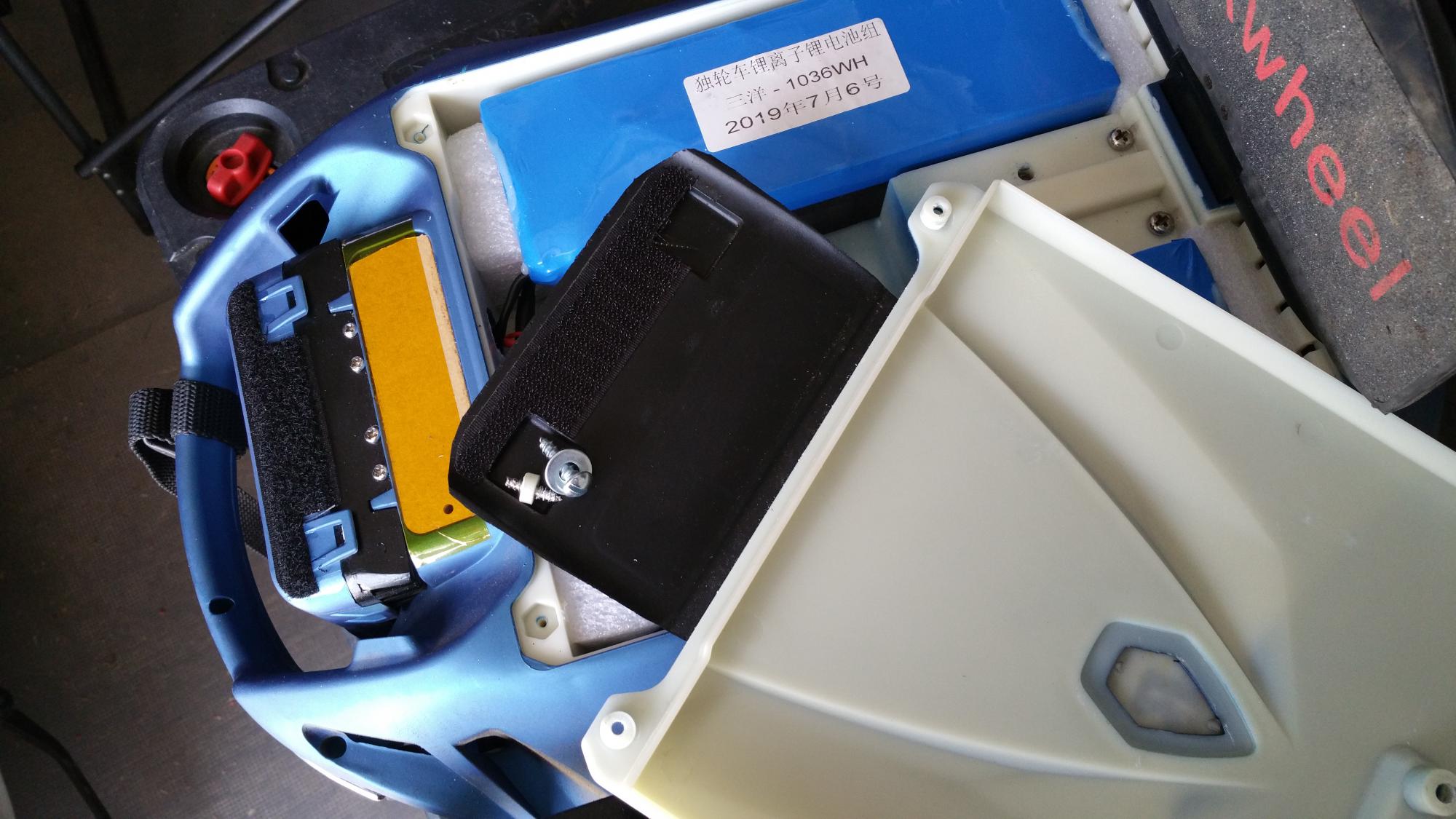

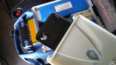

Кетайские саморезы ломаются после нескольких раскруток. :facepalm: :ireful: Так же легко выламываются и стаканы в крышке. Поставил пока саморезы потолще, что под рукой попалось. Подушку, которая держалась на клею, посадил на велкро. Светодиоды на крышках выкинул нафег. Батареи дополнительно зафиксировал поролоновыми проставками.
Я ничуть не разочарован - общее разочарование в качестве моноколес давно позади. Они все хлам. Но Роквил - хлам особый: это лучший полуфабрикат для своего переделкинга, допилинга и улучшайзинга, благодаря своей простой, как два пальца об асфальт, конструкции. В этом смысле кингсонги, готвеи, найнботы и прочие там инмоушены - полуфабрикаты никакие, они просто кусок УГ, с которым уже ничего нельзя сделать.
По ездовым качествам Роквил - АГОНЬ!!! 560км за 11 дней с начала обучения. Рабочая лошадка! Или "Лошадёнок", как я его ласково называю.

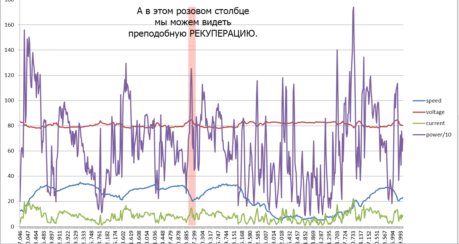

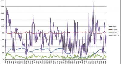

Цитата: LEE4ER от 14 Авг. 2019 в 08:57ток без напряжения, бесполезная цифра и погода и то полезней будет
Горизонтальная шкала - время.
Вот даже так:

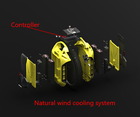

В конструкцию GT16 его создатель заложил некоторые грамотные инженерные идеи. Например, модульная компоновка - по бокам только батареи, причем 4 независимых параллельных блока 20s1p, что повышает надежность; выше их, в отдельном отсеке, собрана основная масса лапши проводов и коннекторов; еще выше, в отдельном корпусе, находится контроллер. Уникальное инженерное решение - охлаждение мотора и контроллера путем концентрации потока воздуха не только воздухозаборниками спереди, но и такими же воздухо-"сбрасывателями" с обратной стороны (корпус совершенно симметричен), что использует отрицательное давление сзади, чтобы дополнительно отсасывать воздух! (получается эффект Вентури - как ускоряется ветер между зданиями) :bravo:
Фиаско с горящими контроллерами в первой версии V1 уже давно позади, оно было быстро исправлено в версии V2, и с тех пор в общем и целом пользователи довольны колесом (в этом легко убедиться, почитав англоязычный форум https://forum.electricunicycle.org/forum/33-rockwheel/). :exactly: Трение колеса о корпус тоже было исправлено. Я на своем сразу же снял выдвигающийся брызговик, видя, что он сильно уменьшает зазор между шиной и корпусом (боюсь, мелкие камушки, захватываемые протектором, могут там заклинить) - со временем приделаю какую-нибудь пластиковую папку, делов-то!

Да, это батарейные токи, без сомнения. Даже на уклоне 24% я видел токи 40-45А, фазные при такой нагрузке были бы 70-100. Произведение текущего напряжения батареи на ток как раз равно отображаемой мощности, так что с этим все в порядке (правда, напряжение батареи меряется с ошибкой в полтора вольта, но это всего 2%).
Цитата: Алексей_С от 13 Авг. 2019 в 19:403. Токи в Виллоге можно увидеть и больше, но скорее всего это будут токи при рекуперации, т.к. направление тока не учитывается и показывается только по модулю, если можно так сказать. Рекуперацию, желающие могут увидеть по изменению других параметров, при этих значениях тока. Тут тема есть про рекуперацию, там есть и мои примеры.
Да, токи показываются по модулю. Я сначала думал, что на спусках колесо тратит энергию батареи, и был несколько разочарован, потому что я рекуп обожаю! Но потом обратил внимание на напряжение батареи - оно явно растет на спусках, выше напряжения батареи без нагрузки, так что это настоящий рекуп! B-)
