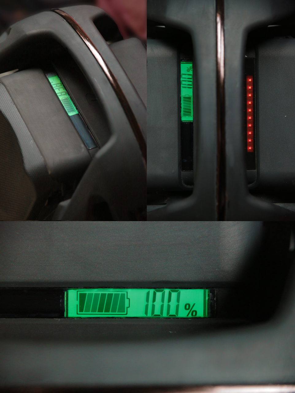

Что то тема давненько не поднималась.
Давайте поговорим об апгрэйдах и улучшениях своих GT-шечек.
Буквально вчера закончил свой Мод на Индикатор Батареи.
Долго думал и пробовал где его разместить. Но что бы не менять дизайн решил установить на штатное место одного из индикаторов. Пришлось подрезать корпус внутри, заменить оргстекло на прозрачное, укоротить штатную плату индикации, пожертвовав одной линейкой светодиодов (все равно неинформативная штука + дублируется с другой стороны).
На все про все ушло 2-3 часа + около 200 рублей за индикатор.
Покупал на Али. https://ru.aliexpress.com/item/12V24V36V48V60V72V84V/32845700146.html
Кто что еще переделывал, усовершенствовал или добавлял в своего зверя?

Цитата: Алексей_С от 01 Сен. 2018 в 22:43Вот даже самого пропирает, как удачно получилось.
:wow: Отлично! Тоже подумываю о брызгалках.... Пока в мыслях остановил выбор на телескопических. Надо заказывать уже, а то скоро сезон дождей...  :-D
