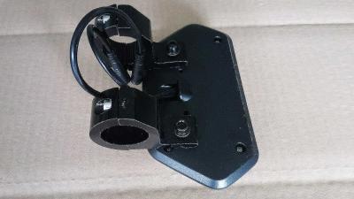

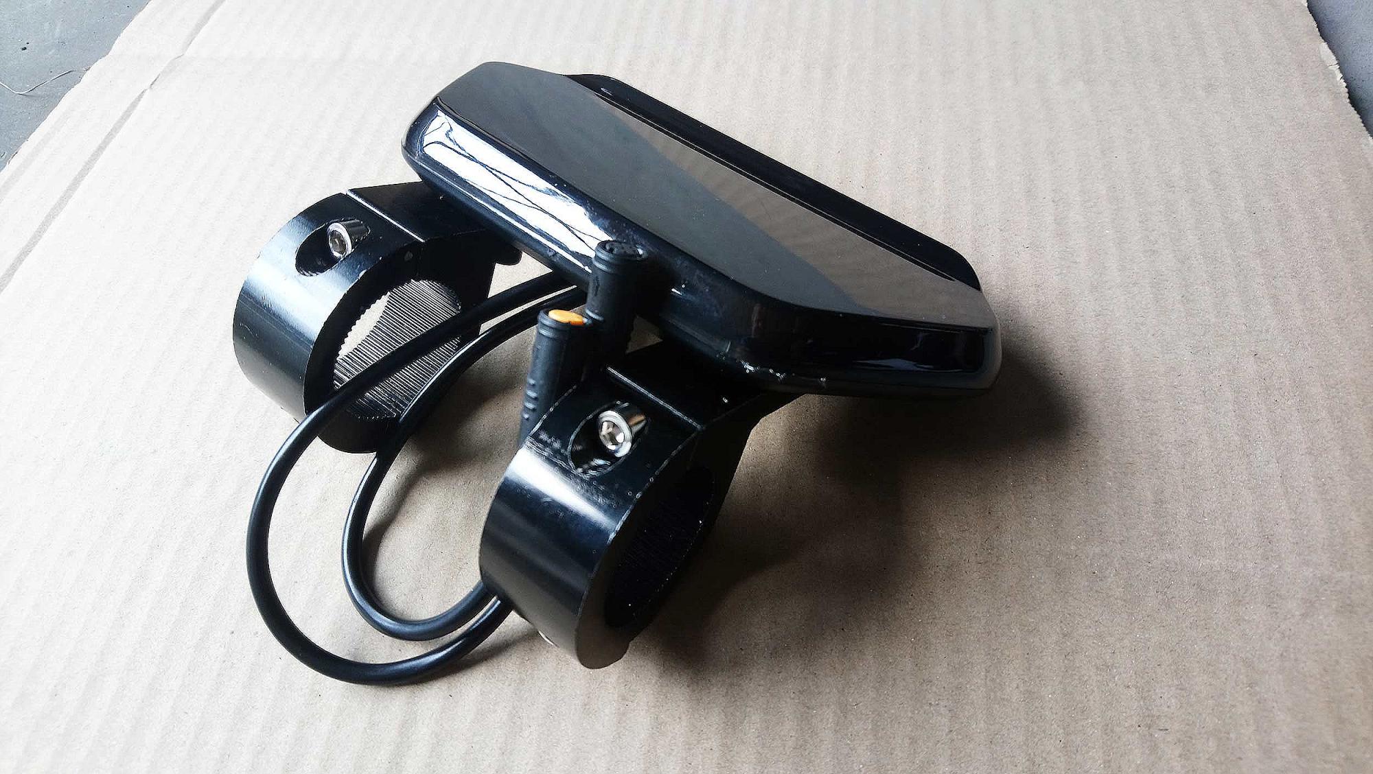

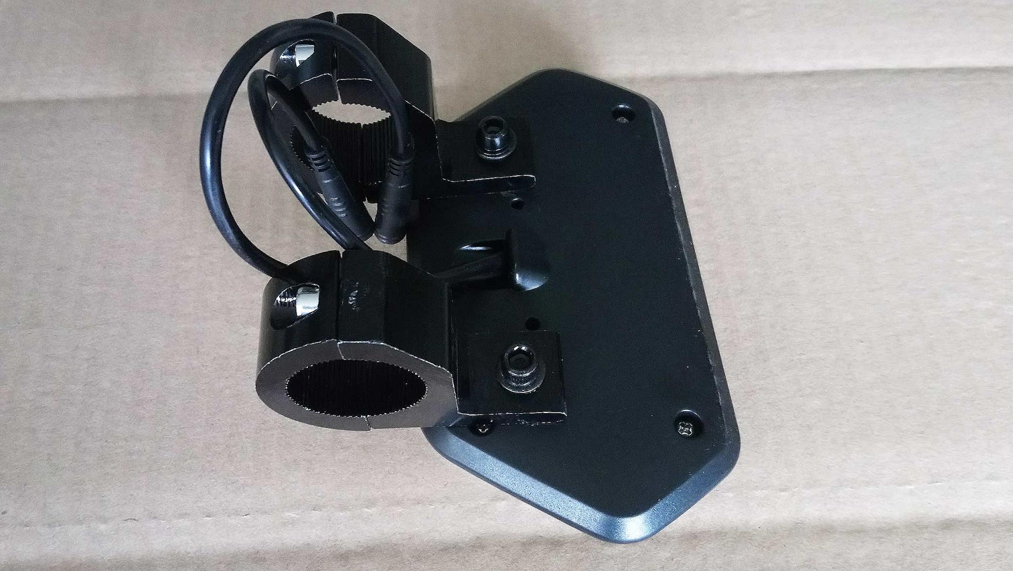

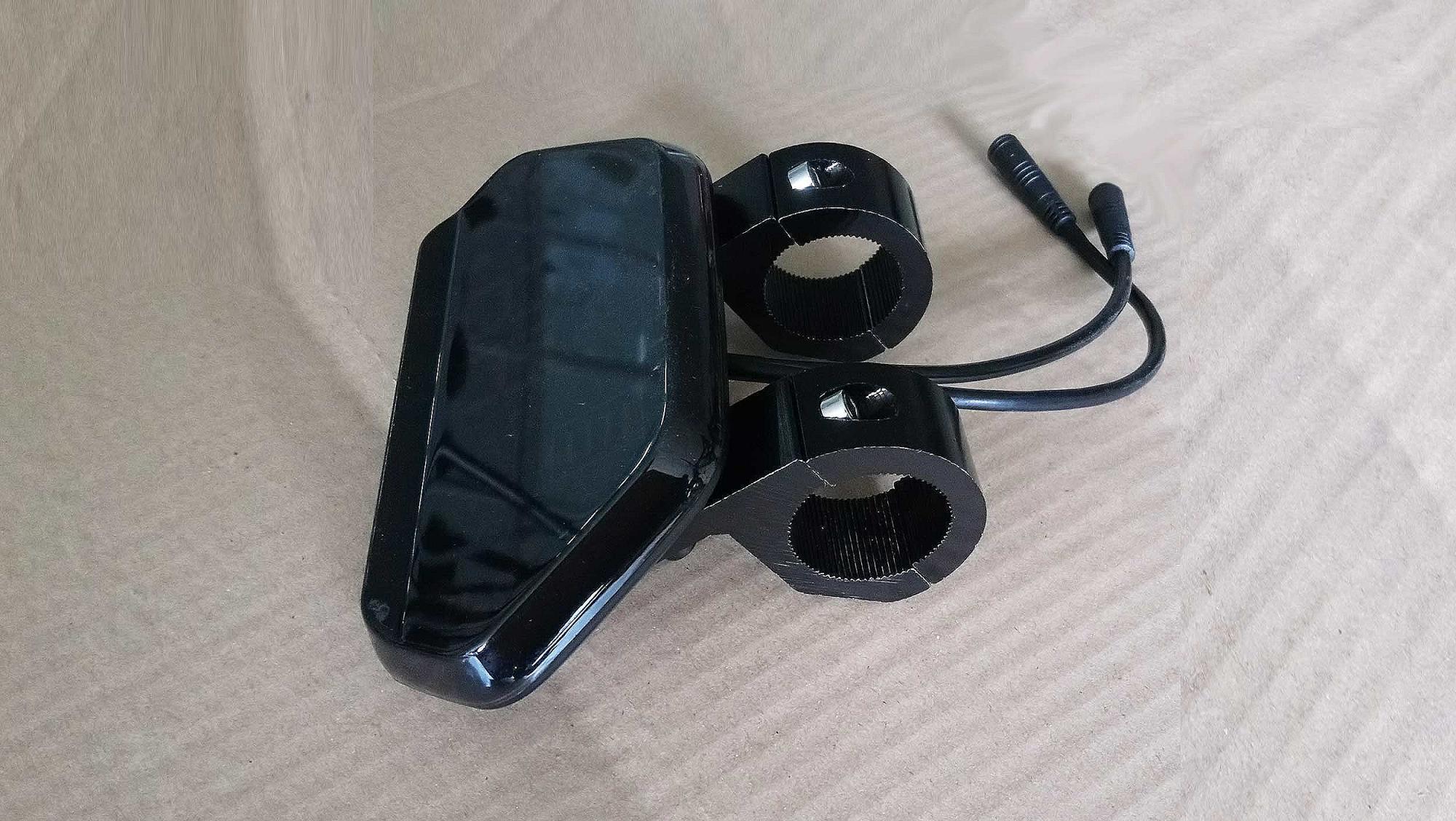

Спидометр - дисплей S-04
Характеристики:
1. Скорость - возможно получение данных о скорости с холл сенсора МК, либо с холл сенсора колеса (однополюсный вариант). Скорость можно корректировать - путем выставления длины окружности колеса и кол-ва полюсов двигателя.
2. Отображение статусов поворотников
3. Встроенный звуковой зумер для поворотников
4. Отображения статуса Фары
5. Отображение статуса тормозных сенсоров - очень полезная функция особенно когда сенсоры "залипают" - у кого было тот поймет о чем я.
6. Отображение статуса "глушилки" - когда активирован режим ограничения скорости
7. Дублирования кода ошибки которые выдает контроллер Келли (у новых контроллеров Kelli-denzel - есть специальный выход)
8. Рабочее напряжение: 48В - 144В
ФОТО
ВИДЕО
Цена: 3900  рублей с доставкой.

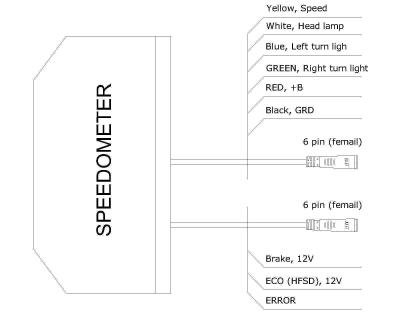

Ниже схема:
По схеме видно что этот спидометр можно использовать с любым контроллером - единственно что код ошибки будет выводиться у контроллеров Kelly-denzel. А все остальное без проблем.

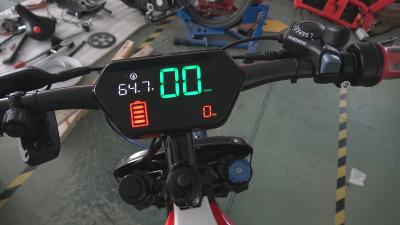

Обещаных фоток не вижу. Интересно, как вы будете отображать сотки, если нет знакоместа для разделительной точки.
При включении дальнего света не заметил, чтоб яркость светодиодов падала.
Denzel Motors
А пока никто не говорил что прибор готов - я же везде пишу что сейчас на стадии доработки, вернее тестирования.
Принимаем оплаты в биткоинах
Denzel Motors
Немного подкорректировали прошивку:
1. Разделительной точки не будет, но будет пока мигающая цифра которая будет отображать сотки, согласен не идеально- но все же решение. В обще пока так.
2. При включении дальнего света яркость падает - это исправили:
