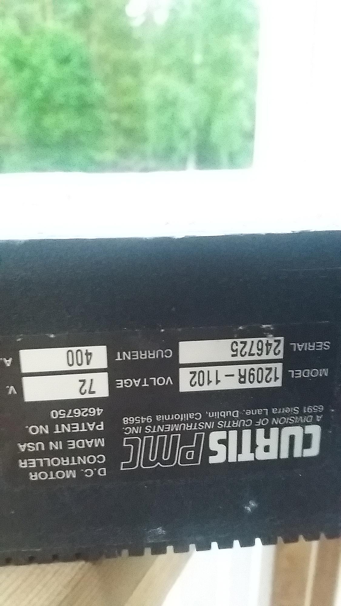

А вот что нынче приключилось. Тут смена декораций, жаркое и дождливое лето 2017-го.
Приехал элкатёнок во двор. Встал и не двигается. Повороты, свет, дворники работают. "зажигание" включается, а плата шим-модуляции не пищит, и это при вполне заряженных аккумуляторах.  Такая тоска ребята, хоть плачь. Кого ни спрошу, все чураются, мол мы не знамши про электромобили, и рады коптилкам, что леса и поля наши в пустыню превращают, последнее здоровье у нас отнимают. Это электрики ещё... а так обыватели ведь и слушать не станут.
Может кто подскажет как диагностировать машинку?
А то до смены аккумуляторов на литиевые не дойдёт, стоит авто, ненадёжный рейтинг себе зарабатывает. Помогите кто чем может.

Фины переделывали. Шифруются как могут. Схемы не найти нигде. АКБ 82  В  7 шт аккумов по 12В. У меня свинец АГМ 9 Ач. Зарядник не работает. По одному заряжаю двое суток... Контроллер амерский мощнейший похоже накрылся (не трогается) похоже, герметичный. фиг залезешь. Болгаркой резать что ли?
  Из аккумов пока для началу... планирую  графеновый. Про титанат не слыхал. ;-D...  но реальнее конечно литиевые,  на 150 км не больше. Но это же +замена зарядника и контроллера 1-2 килоевро  плюс минус столько же. Пока  контроллер бы протестировать...

Moжет кто нибудь подсказать, как протестировать контроллер?  Его надо , что бы раскрыть , как минимум резать болгаркой. Третий день не решаюсь.

Ну вот же у вас напряжение указано 72в. А вы пишете что батарей 7 штук, значит 84в получается. Уберите один акб и попробуйте.
inetchik
[user]sergij73[/user], я хз, зачем контроллер пилить.... переменник на газульке как поживает, иль дХолла, ихнее питание и связь с контроллером, тормоз залип ? Раз:  то катит , то не....

Идея . прпробую. Но мне сказали разработчики , что 7 или 8 аккумов , без разницы... И правда было одинаково по ходовым качествам.до 92 В что ли рассчитана система , плюс минус трамвайна остановка :facepalm:
Володимир 337
А можно фото двигателя, шильдик какой нибудь?. Контроллер пробовали запитать , и по крутить какой нибудь двигатель или лампу?
