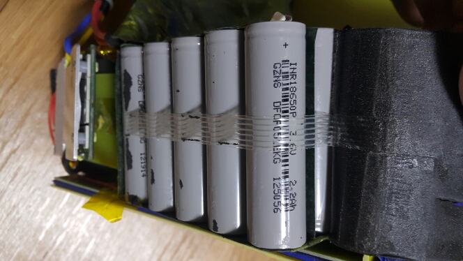

Есть у меня щас 2 батареи на ионках цилиндриках, каждая со своей БМС, запараллелены. Получается 16s.
Но напруги стало маловато.  :pardon:
Хочу забустить их наркотами и мультистарами, то есть просто взять липолек и последовательно подключить к ионкам.
Вопрос: есть ли риск спалить БМС при таком раскладе.

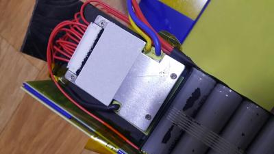

Слышал мнение что при каких-то особых условиях на БМС может оказаться обратная полярность равная сумме напряжения двух батарей плюс "бустерпака", то есть 20s + 4s = 24s, отчего БМС сдохнет. Это правда или бред? Насколько такое соединение безопасно?  :bw:
mr.Dream
#1

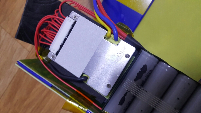

[user]tmkt[/user], смотрите, что за ключи в бмс. Обычно китайсы особого запаса по напряжению не дают. Рассчет делать от максимально заряженной батареи. Если вылезете за предел ключей по напряжению, и когда бмс отрубится, ключи будут работать как стабилитроны. Лавинным проблем это зовется. От того очень много тепла и выход их из жизни.
Если запас есть - можно бустить)
Полевыки обычно не пробивают в кз от превышения напряжения сток-исток, а от тепловыделения. Прогооает кристалл. Но обычно от номинала они имеют запас по напряжению 10-20%, если не отбраковка и не перемаркировка.
Соединяете ваши батареи, но нагружаете лампочкой от холодильника 15 вт. Вводите бмс в отруб, если не залито компаундом - пальцем по резисторам делителя. И менрите напряжение на лампе. Должно быть ноль целых ноль десятых. Если есть что то - плохо. А ещё в ролевиков от нагревания напряжение лавинного пробоя падает. Можно бмс подогреть феном для гарантии)
Безопасно, пока не сработает одна из БМС, как написал [user]mr.Dream[/user],
Т.е. на вашем стандартном маршруте - вполне безопасно. Для подстраховки, можно развязаться диодом, но нужно искать правильный,... мощный Шотки.  ;-)
Slider
В общем была такая тема Проект "ГЛБ" Гибридная Литиевая Батарея. Почитай, там много интересного. В общем резюмируя, если все правильно делать, то можно. ;)
