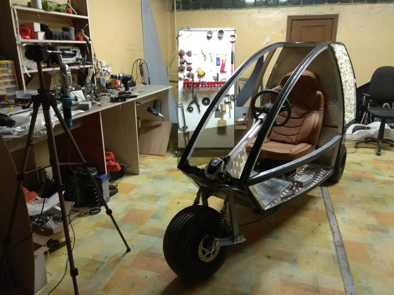

Будет 3х колесный представлен? Вообще в советское время были выпущены требования к самодельным автомобилям - довольно много народа собирало. 3х колесные были разрешены только с 2мя колёсами спереди, по причине неустойчивости  в поворотах конструкций с одним передним. Не пробовали на практике определять безопасную скорость в повороте?

Идем дальше, при весе в 180 кг, вы можете забыть про педали.
Я свой 45-ти килограммовый вел еле-еле могу разогнать до 15 км/ч, правда, только одна скорость.
Ваша таргет цена в 4к евро сможет быть достигнута только при массосвом производстве, как минимум 10,000 штук
Вы уверены, что есть спрос на низкосидящее ТС, не способное держать скорость в потоке, и еще не понятно, где его парковать?

Абсолютно согласен, практически все 3-х колесные ТС имеют 2 передних колеса, широко разнесенных, и ведущее заднее.
Вот например, Поларис Рогатка, $20,000 в Америке.
В большинстве штатов идет как мотоцикл, поэтому шлем обязателен.

Блин да и жирно такие габариты для одного
А как иначе?
Все трайки жирные.
А если есть  крыша от дождя, тогда ваще непонятно .....зачем авторы лицемерят, пытаются выдать свой электромобиль за велосипед.
Нет...так не бывает...или стой в пробке со всеми или...ставь моторчик 250Вт и тогда можно на велодорожку/тротуар.
Сила двухколесников именно в габаритах.  :exactly:
А трайки хороши для тех, кто не любит балансировать на ПЧ, кто любит, чтобы было тепло и сухо.
Конечно,  любое ТС имеет право на жизнь.
Но потеряв габариты и легкость велосипеда, сабж не дорос до полноценного авто. Со всеми вытекающими.  :pardon:

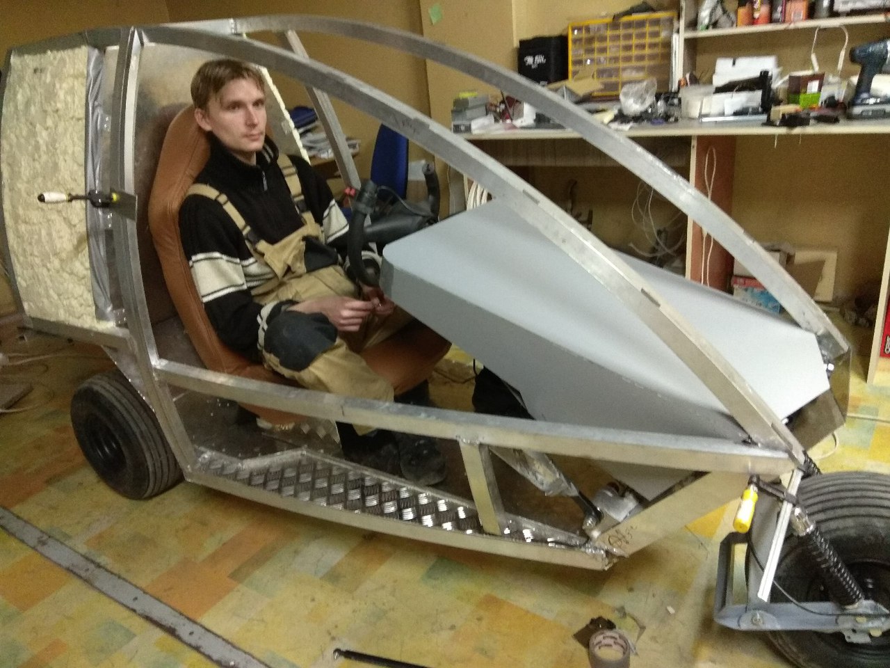

Посмотрел я Минскую конструкцию и ничего на мой взгляд прогрессивного в ней не увидел.
Набрано много "лишнего веса" не самые удачные компоненты. Жесткость кузова под сомнением.
По мне так это непонятный бегемот который из подручных материалов сляпали еще его пытаются за велосипед выдать.
Хотя наверно больше чем 25 км/ч на нем лучше действительно не ездить так как просто опасно на мой взгляд.

Цитата: илс от 29 Дек. 2017 в 00:52
А как иначе?
как минимум водила и 1 пассажир, хоть рядом, хоть друг за другом, а так это расстачительство.
А вообще конструкция неудачная, узкая колесная база, высокий центр тяжести.
переднее колесо не нужно такое широкое, водилу нужно класть на пол, опускать этот мопед и срезать крышу, делать заднюю ось шире.
если бы делал кто то для себя в одном экземпляре, то еще сгодилось бы, а с таким громким заявлением, да массовым производством это фиаско

Данное ТС на мой взгляд напоминает что то из юношеского творчества по картингу из подручных материалов.
Все что вы обозначили выше по конструкции совершенно согласен.

По-моему автор под "велосипедом" скорее имел ввиду категорию, а не конструктив.
А в целом да - пока выглядит кустарненько... Если это только не прототип/концепт/макет или что-то подобное из ранних стадий.

А я все ждал, что дунет ветерок с воды, и завалится эта конструкция на бок. Еще с дверью бестолково конечно, наверно такое только школьников впечатлит, надо было хотя бы переснять, подтянуть пружину что-ли, чтобы не пыталась нос отрубить водителю.
