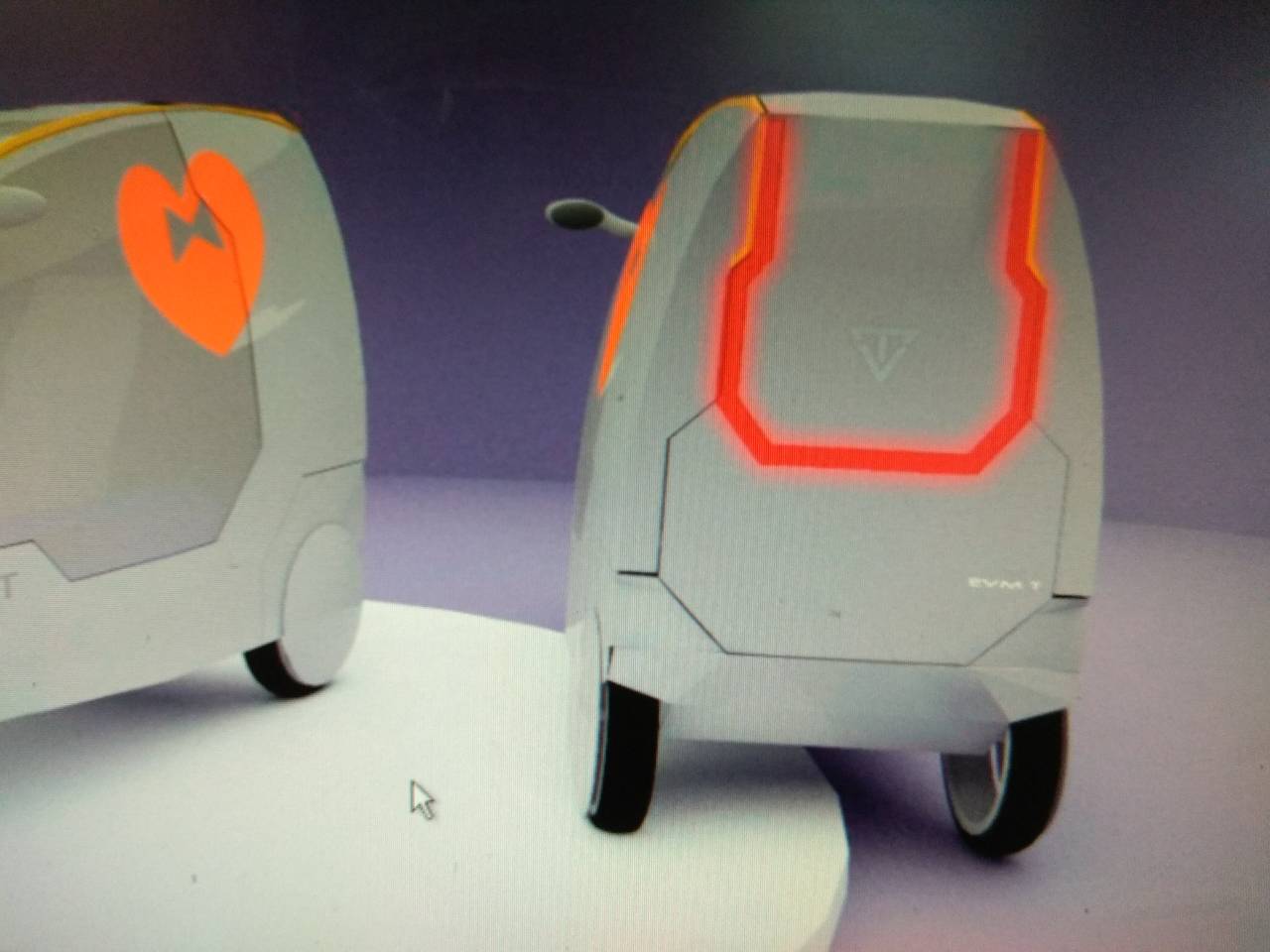

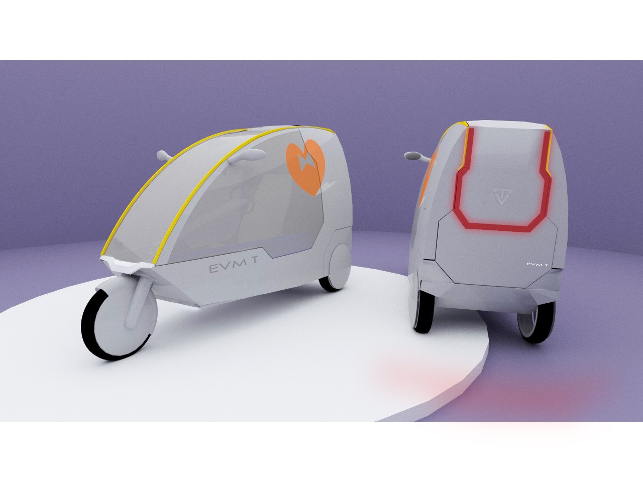

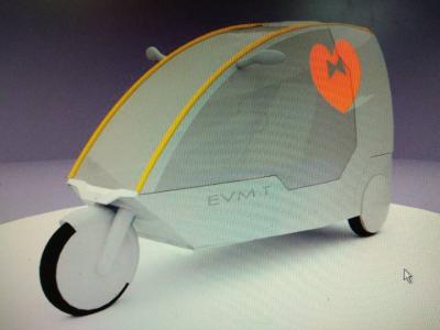

Прохоров Григорий
Благодарим всех за советы и подсказки. :-)
На их основании и после теста первого трайка мы разработали новую модель. :kidding: :kidding:
______________________________________________________________________________________________
Новый формат трайка,  дизайн пластикового корпуса и исправленная подвеска.
И так,  колеса 20" (фатбайк) расширят колею колес (это решает проблему устойчивости!
Привод велосипедный,  с задним ходом,  плюс дополнительный привод (Мотор колесо  до 1кВт производства РБ,  завод Оптрон, Минск)
Корпус Абс пластик,  остекление плексиглаз) - это дешевле
В данной модели -  добавится видеокамера заднего вида  / с приложением на планшете -  решающее проблему отсутствия зеркала заднего вида.
Также в корпусе будет предусмотрено съёмное боковое остекление.
В России  без документов скорость 25 км/ч по закону,  однако мотор колесо стандартное велосипедное,  заменяемое по желанию,  безопасная скорость до 50 км, ч,  одна батарея держится 2 часа,  в зависимости от скорости и стиля вождения,  а так-же использования велопривода,  можно проехать до 80 км,  высота прежняя багажник  около полукуба,  0,8×0,5×0,7м
Остальные новости здесь https://vk.com/terravelobikeminsk
Всё возможно....
aviator645
по дизайну это уже куда лучше!!!
но использовать АБС и Плексеглаз, я бы не стал
стекловолокно и монолитный поликарбонат
да и опустите вы его наконец!!!!!!!
Дизайн следует оценивать не по рисункам, а по опытным образцам.   :exactly:
Насчет "опускания" надо действовать без фанатизма. Клиренс даже четырехколесникам нужен. А для велотрайка - это ключевой момент.
Он ведь и по лестницам и по бордюрам должен ездить :)
И потом, бывают люди высокого роста, некоторые в головных уборах любят ездить. Не следует ради красивого дизайна жертвовать функциональностью и удобством.
