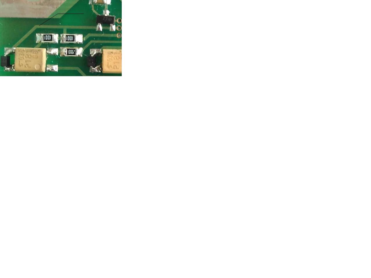

Собрал "Моргалку". Спасибо ИС-Х, и за плату. Заряд работает как прописано. Разряд не работает. Начал искать. Разрядный ключ открывается при небольшой нагрузке. Подключаешь лампу Н4 (50вт), не горит. В общем нашел косяк в разводке. Оптрон U1 зарядной цепи (эмиттер) подключен к  стабилитрону VD2 вместо R3, ну и соответственно U2 разрядной цепи к R3. Получается срабатывает защита разрядного ключа по току?
ИС-Х
Лампа 50Вт это ток около 4А. Я разряжаю на мощный резистор 2 Ома и током около 6А - проблем нет.
Хотя не исключено, что данный экземпляр ключа на нижнем допуске по токовой защите. Тогда пробуйте уменьшать резюк R7 до 560-680 ом и менее, но не ниже 300 Ом. По даташиту при 560 Ом защита по току должна срабатывать при 35-70А (разброс).
Дополнительно, если не подключать доп.питание 12В, то стабилитрон VD2 можно закоротить.
Еще идея: пусковой ток лампы может быть очень большим и срабатывает триггерная защита в ключе. Лечение прежнее.

Ivvs
#89
Может Вы меня не поняли. Цепь Разрядной цепи подключена (по топологии) не к VD2, а к R3, т.е. 2 нога Разрядного ключа подтянута к минусу минимум через 47Ком. Я просто боюсь, что если я восстановлю по схеме, то не будет работать Зарядная цепь.  Как у Вас работает без переделки не понятно. И в спецификации R2,R7 исправьте в омы.
