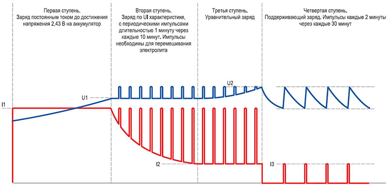

Ivvs
#124
Нашел алгоритм заряда ЗУ MicroPower SMC
Мне понравилось повышение напряжения после основного заряда до 16в , и для простоты, искусственные качели.
Ток I2 можно можно уменьшить ШИМ -30%
Можно такой алгоритм запрограммировать в Вашу разработку, для проверки?  С учетом наработок форума:
Первая ступень с адаптивными паузами, Вторая ступень по времени равна первой. Третья ступень  до 16в.
Четвертая качели уменьшенным током ШИМ 30% 16-14в. Еще бы 16Гц куда нибудь вставить для порядка.
