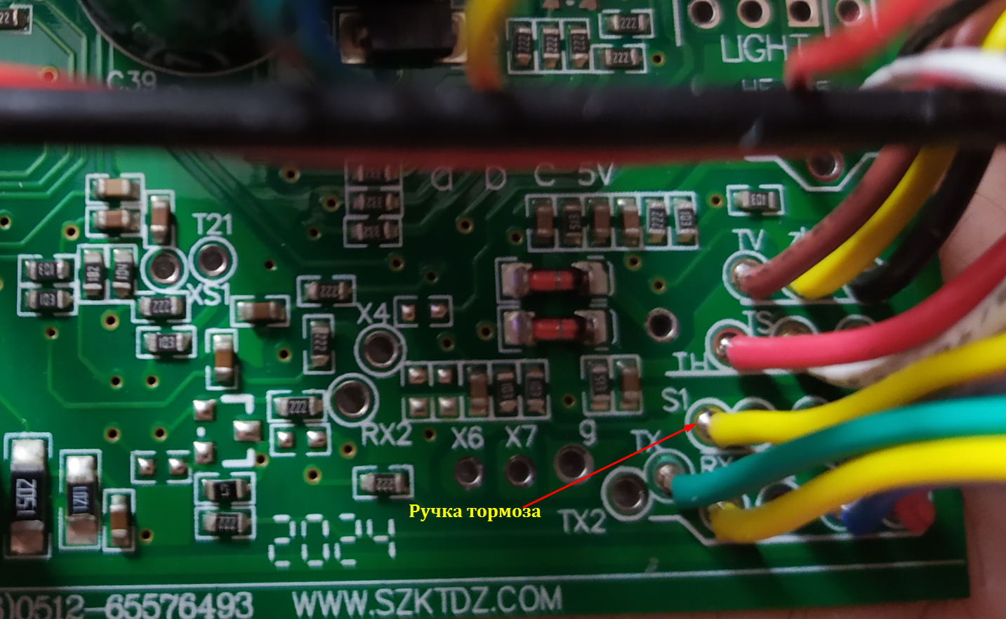

Обгонная муфта, вот с ентого момента можно поподробнее, тобишь в этом колесе датчики хола на это не заточены?
Так рекуперация сама включалась при полном разряде при мне я это не придумал, 3 раза, если она вообще не включалась, я бы и не стал замарачиватся, вот как её вывести на ручку?
Или плату под вывода программировать надо?
Thunder_blade
[user]leonsio1[/user], рекуп мог включатся если подклинил фривил в моторе... Включается все в дисплее в этом контролере, а активируется по срабатыванию тормозной ручки, если они конечно подключены к контроллеру.
leonsio1
#21
Вот СПАСИБО! Уже кое что, будем юзать дальше может чё и получится!!!!!!!!!
Да правда у меня самый простой у него параметров очень мало вот)))))))))))
Расключение ручки тормоза.
Thunder_blade
Для настройки параметров купите дисплей LCD3
"Включиться" на экране не означает, что мотор стал заряжать батарею или тормозить. В редукторных моторах стоит муфта для наката. Из-за неё невозможно кручение двигателя дорогой, только кручение дороги двигателем. Или клинить навсегда фривил, как написал [user]Thunder_blade[/user], теряя свободный накат и, предположительно, убивая шестеренки.

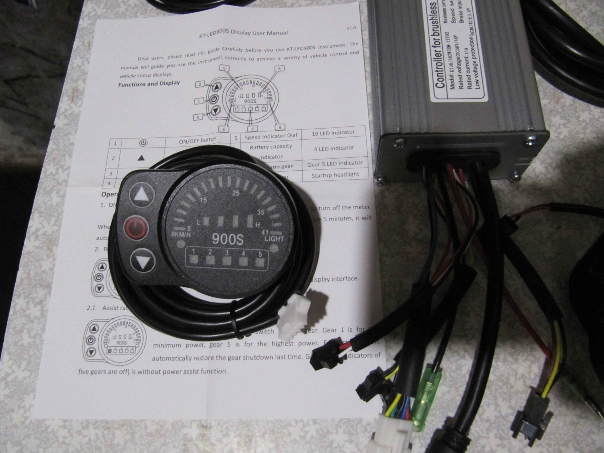

Не подскажите может кто сталкивался, есть контроллер серии KT48ZWSRLT-SJT02L после рекуперационного торможения с большой скорости где то км 40 50 в час при попытки нажать ручку газа начинает трещать? Ещё заметил что спидометр на lcd-KT3 начинает сходить с ума
Sonar
[user]hanter2_1[/user], проверьте электролиты. Возможно они вышли из строя.
Иван Сусанин
[user]hanter2_1[/user], КТшный контроллер- вещь в себе. Начинает жить своей жизнью,- дрессировке не поддаётся.
(Борян подтвердит :-D) Я в конце концов пустил его "на органы"
hanter2_1
#30
Плата настолько бедная что фиг знает куда тыкать. Интересует отдельная плата которая подключена проводками в надпись nohall уберу посмотрим как будет вести себя.
Выпаял в дисплее выбрал без холовую работу двигателя, Но он все равно без них не работает если отключить. Пришлось датчики подключить, может тупнуть крутнул колесо рукой и заработал. Что странно без этой платки и километраж вырос. Осталось под нагрузками проверить тока
hanter2_1
все работает, а так время покажет
andr-0-n
Цитата: hanter2_1 от 26 Май 2021 в 20:02Выпаял в дисплее выбрал без холовую работу двигателя, Но он все равно без них не работает если отключить.
Эта платка, как раз и нужна для работы контроллера с МК без датчиков холла. Полезная функция для контроллера, особенно в случае умирания датчиков в МК, в удалении от цивилизации  ;-).
Ну и коли неисправность, изначально возникла после торможения с рекуперацией(а это высокое напряжение с МК в контроллер), то вам не зря советовали проверить электролитические конденсаторы. Они установлены без запаса по рабочему напряжению.
