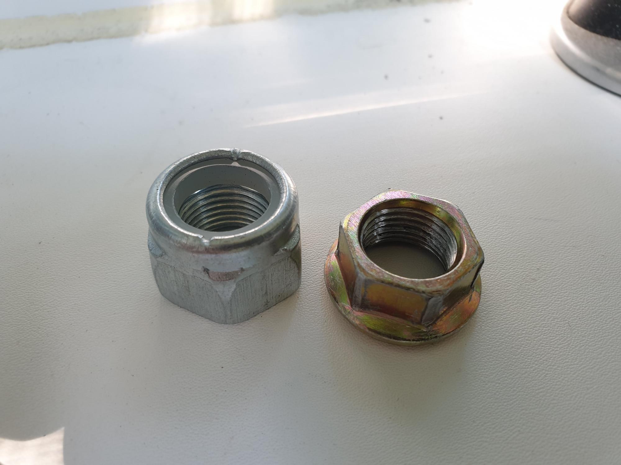

Есть у меня подозрение, что причиной тому могут быть две вещи:
1) Постоянно ослабевали гайки оси, через каждые 30-50км пробега приходилось подтягивать.. в итоге заменил их на автомобильные, самоконтрящиеся - проблема ушла полностью!
2) Не удивлюсь что не были вкручены в дропауты винты, которые ввернуты сверху-вниз, сразу за осью и они дропы стягивают, ну и предохраняют от укатывания колеса в неизвестное направление))
У меня на спарте, когда я его забирал в молнио в мск, эти винтики отсутствовали, указал ребятам на это, они при мне подобрали винты и вкрутили куда положено...

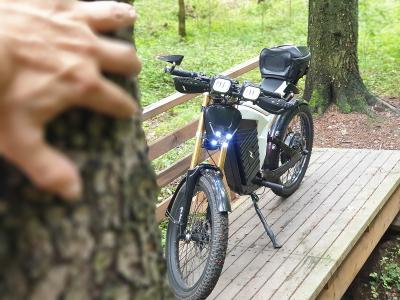

Такие вот мысли у меня.. А вот кстати и мой конь: B-)

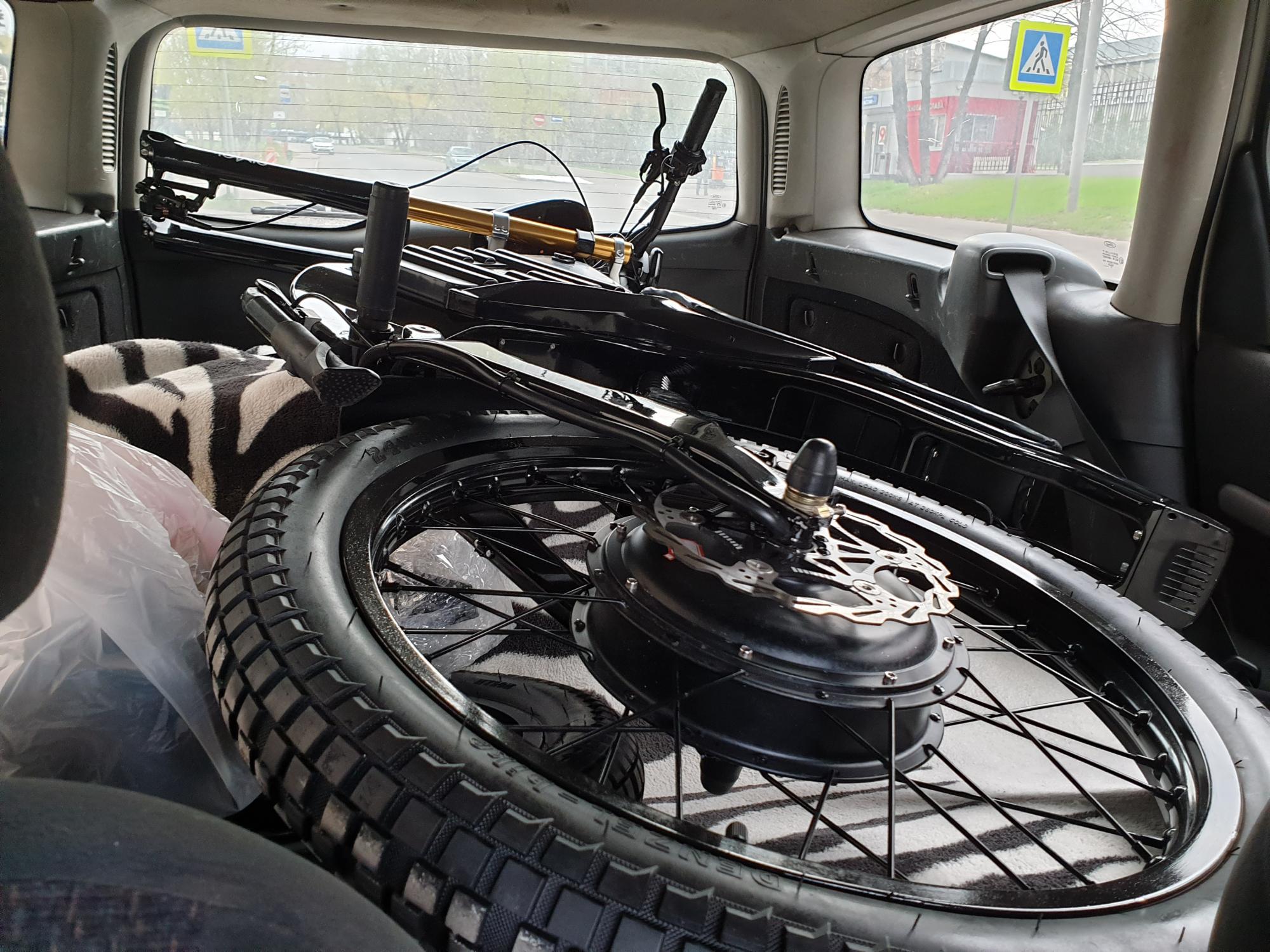

02.05.21 я приехал в Москву, в контору "Molnio", дабы забрать коня:

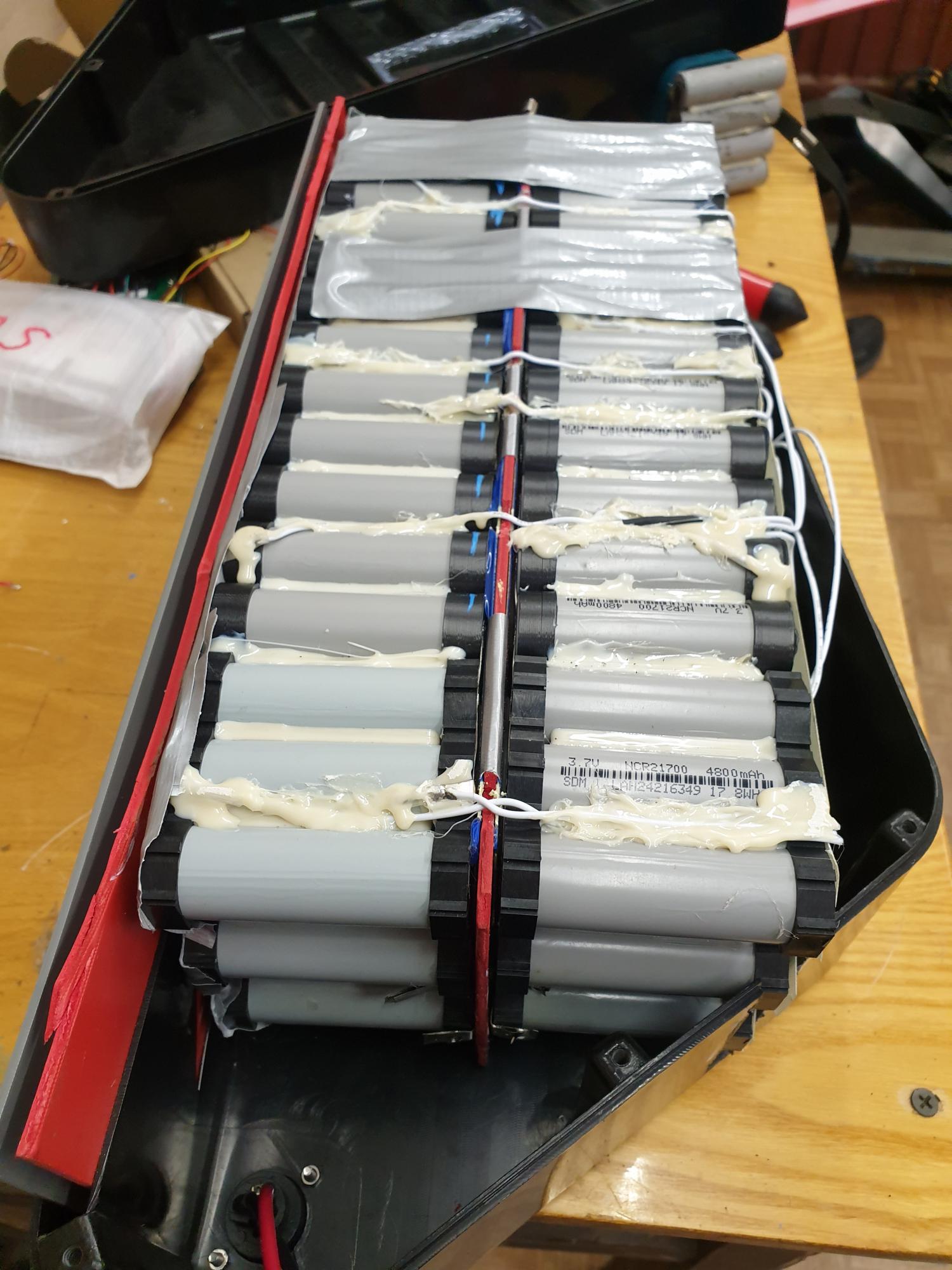

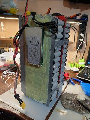

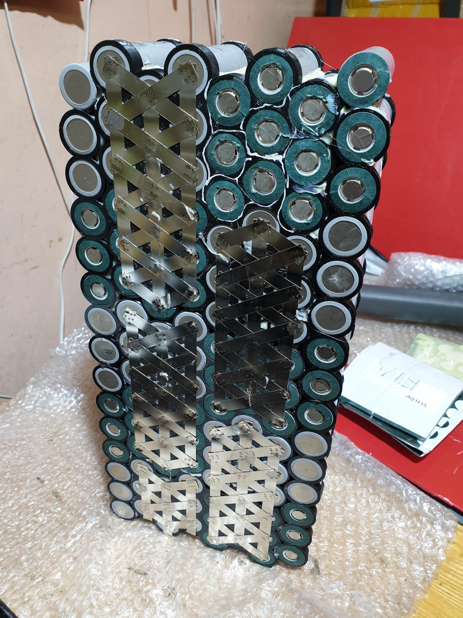

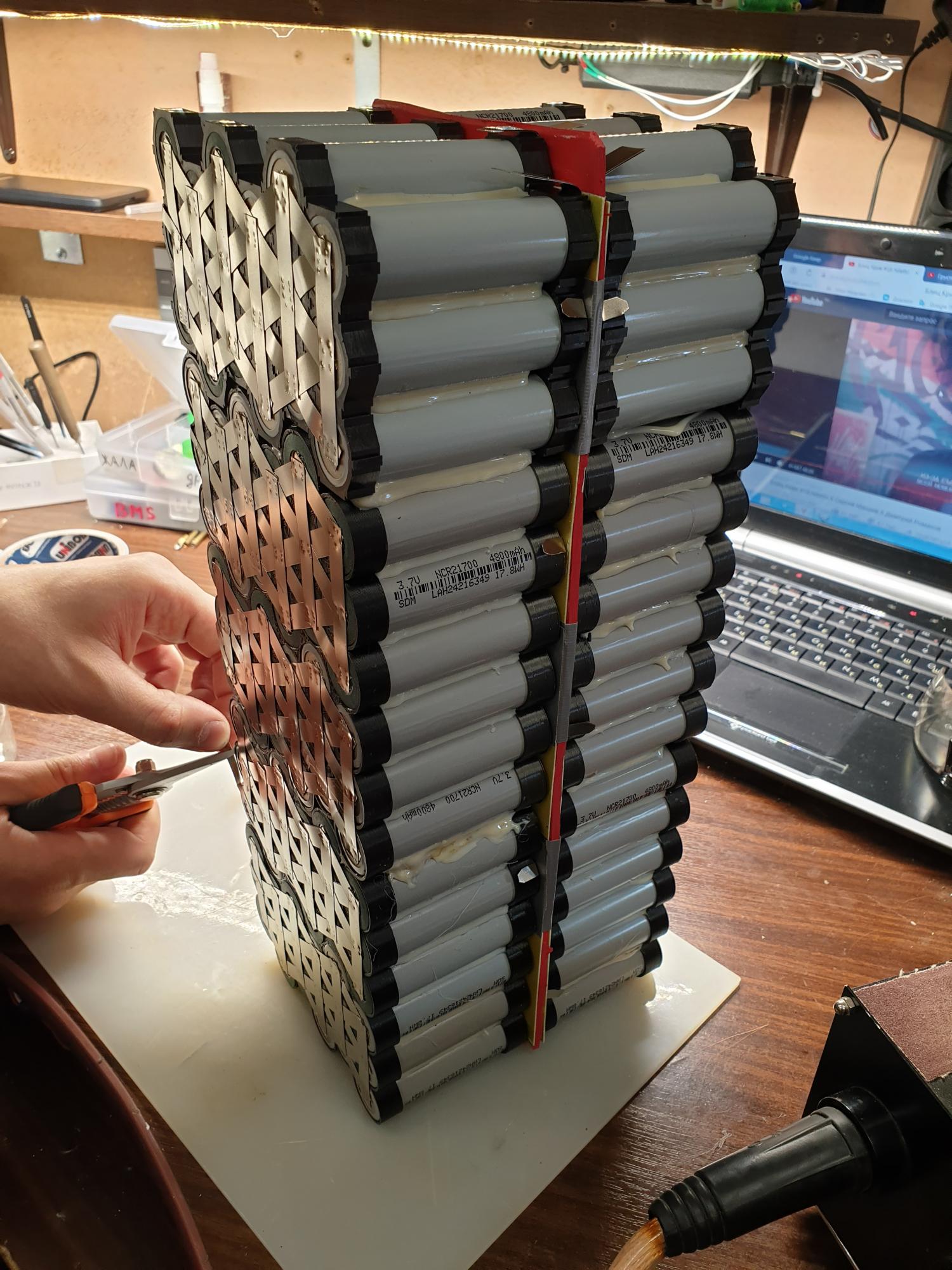

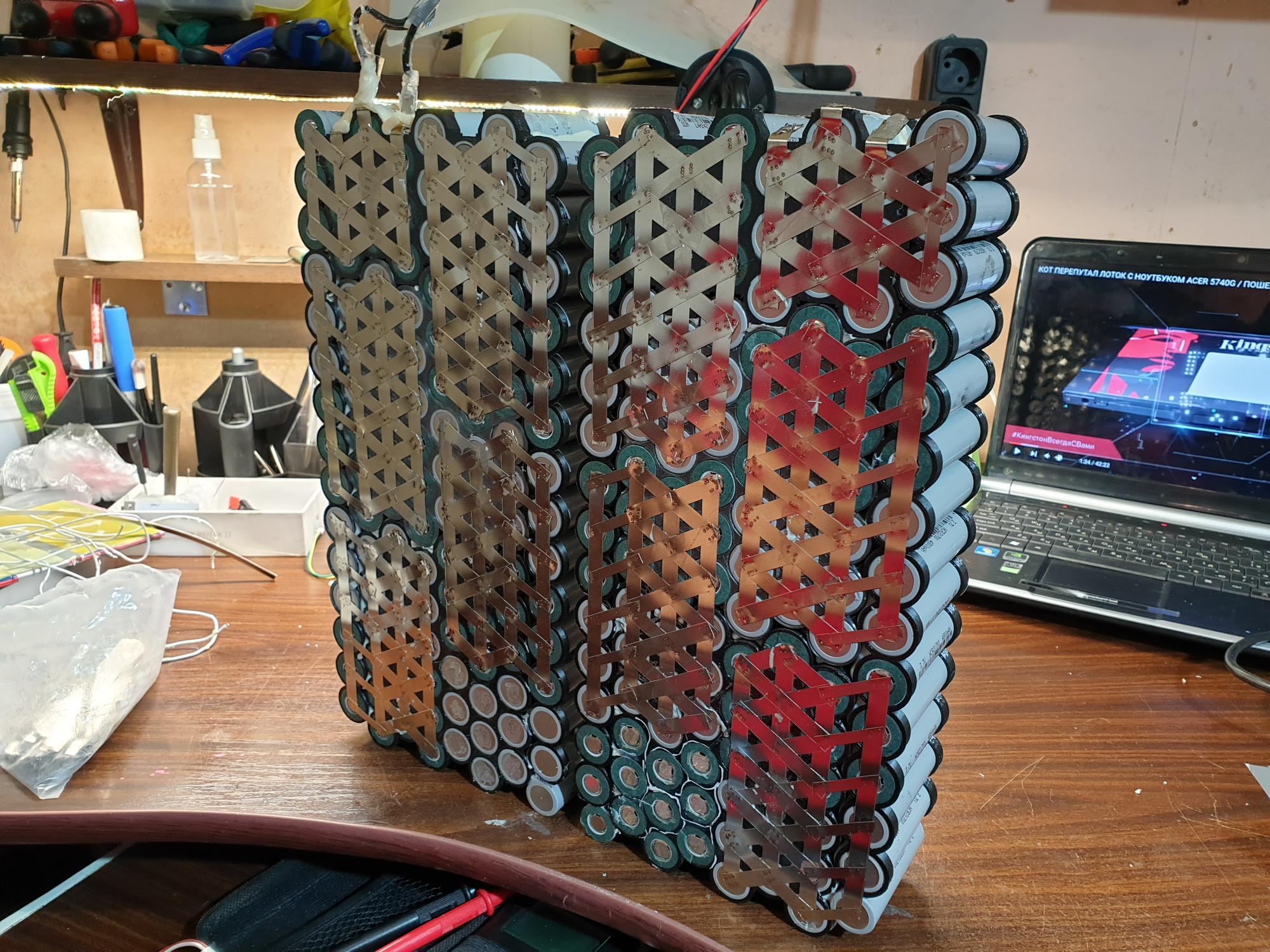

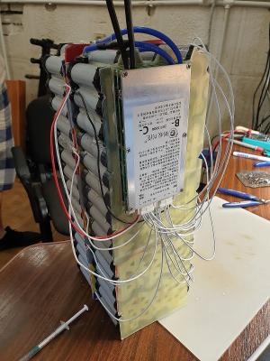

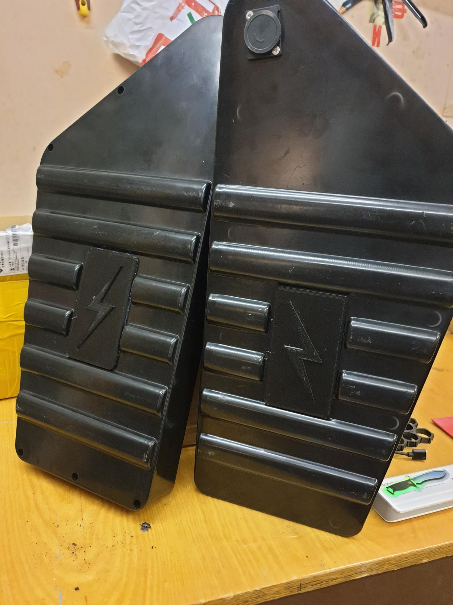

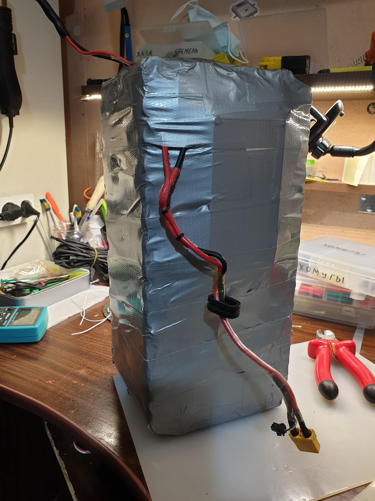

Байк я покупал без аккума, просто с пустым корпусом, поскольку нужной конфигурации 72В42Ач в наличии не было, а 60В30Ач меня не устраивало!
Да и как по мне, лучше я соберу себе батку из своих, проверенных ячеек и буду точно знать ее характеристики, в отличае от покупной батареи.

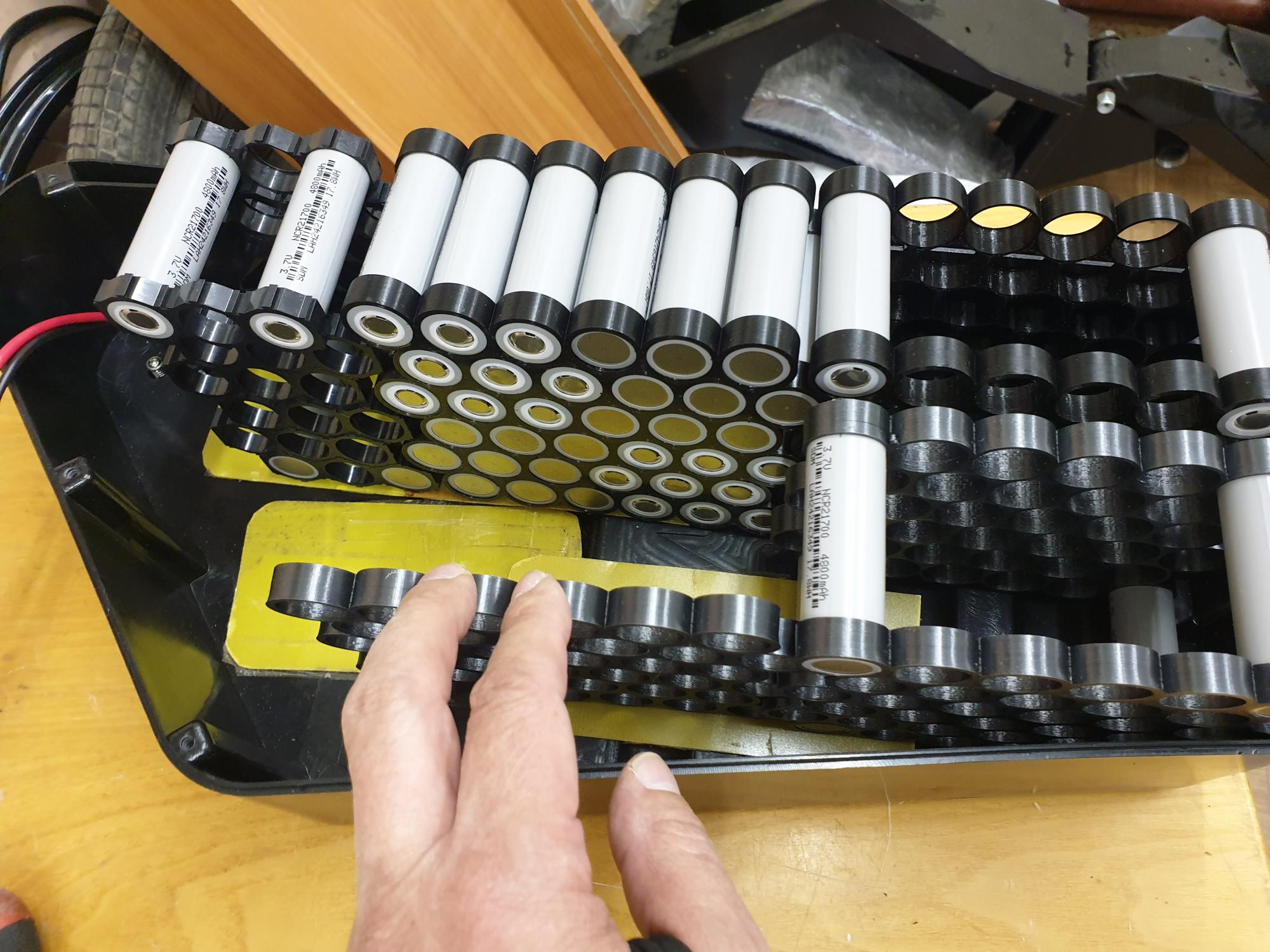

Ячейки конечно брали 21700, в итоге в этот корпус (не расширенный 125мм ширина) расположили 180 штук, 20S9P, получилось 72В43.2Ач.

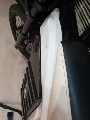

Правда пришлось немного корпус допилить, сделать вырез для углов верхних ячеек и выпилить с боков прямоугольники с молнией,
поскольку они утоплены внутрь корпуса и отнимали нужное пространство, в последующем распечатал на принтере такие прямоугольники и вклеил их снаружи.
Вес батареи в сборе составил 16.1кг:

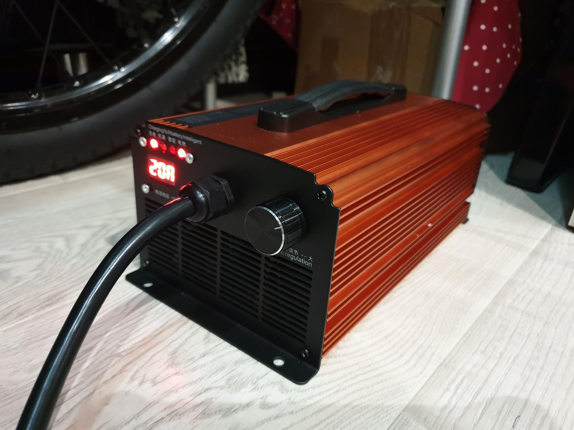

Покрасил пластик в нужный мне цвет, купил быструю зарядку 5-25А и конечно сумку для нее повесил на хвост, ибо габариты зарядки впечатляют))

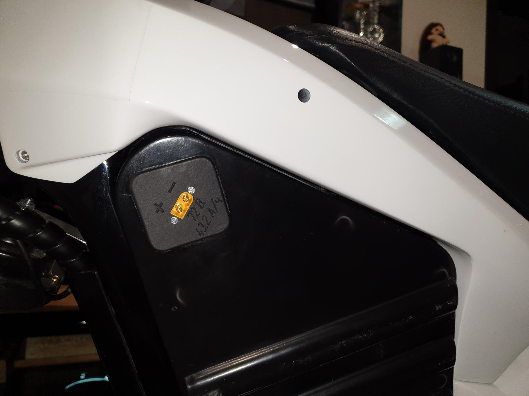

Заменил разьем питания на XT, родной такие токи явно не потянул бы!
Сменил гайки оси мотора, как я писал выше: "Постоянно ослабевали гайки оси, через каждые 30-50км пробега приходилось подтягивать.."

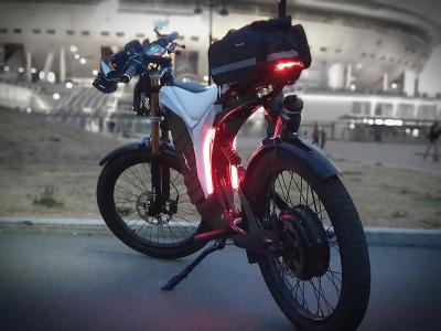

Повесил фары и дополнил освещения сзади, габариты и поворотники дублируются на диодной ленте..

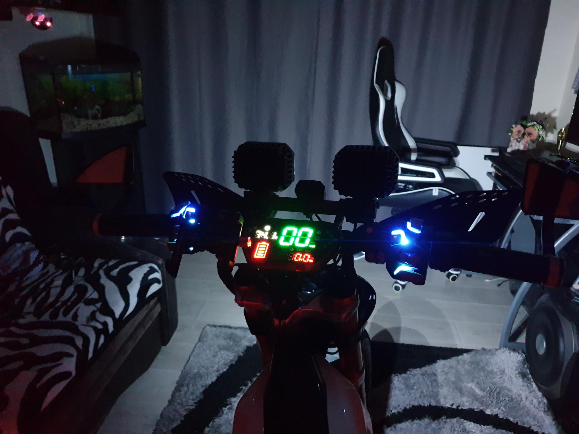

Ну и сменил рулевые переключатели на мото, с подсветкой :wow:

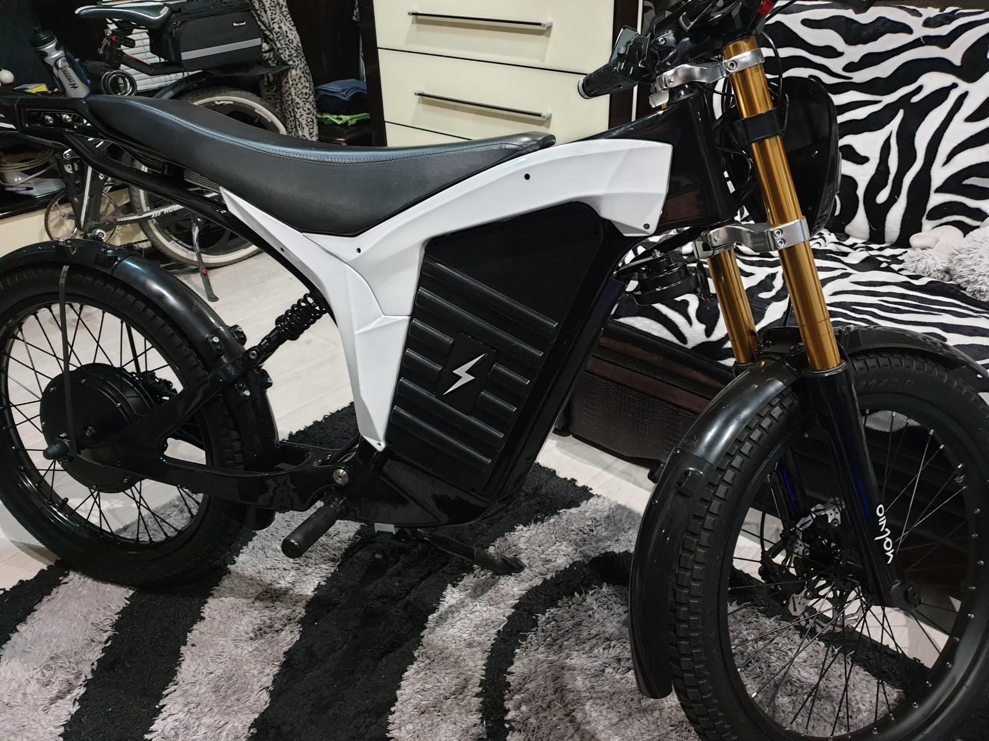

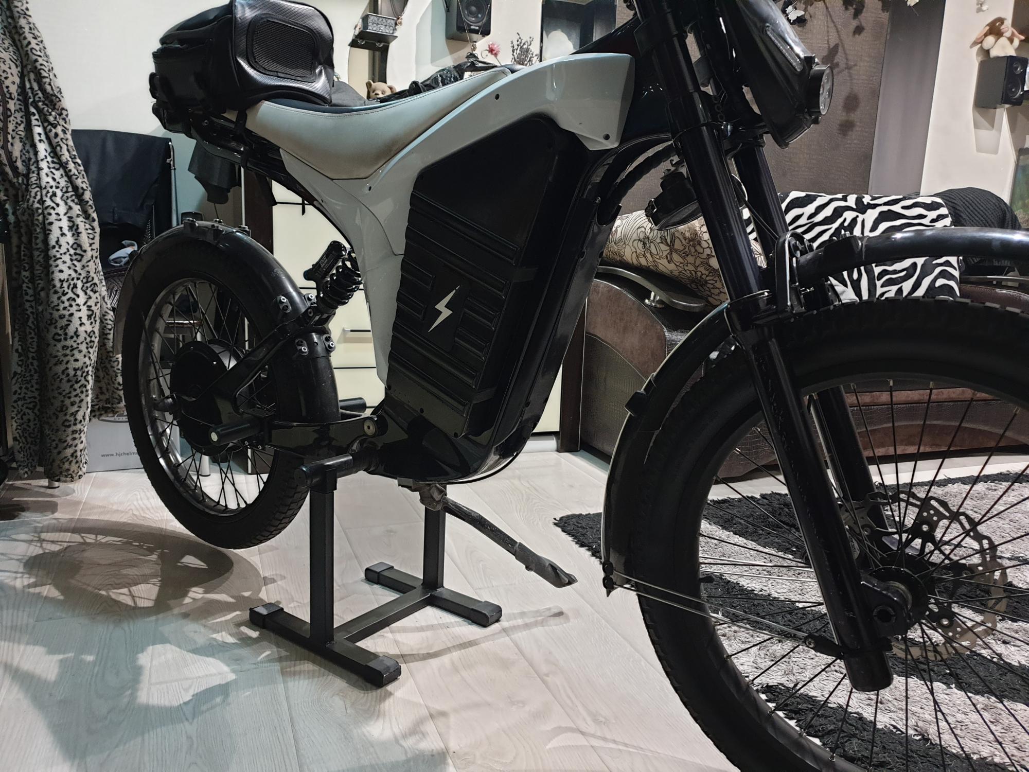

Ну и теперь расскажу о впечатлениях после покатух прошлого сезона:

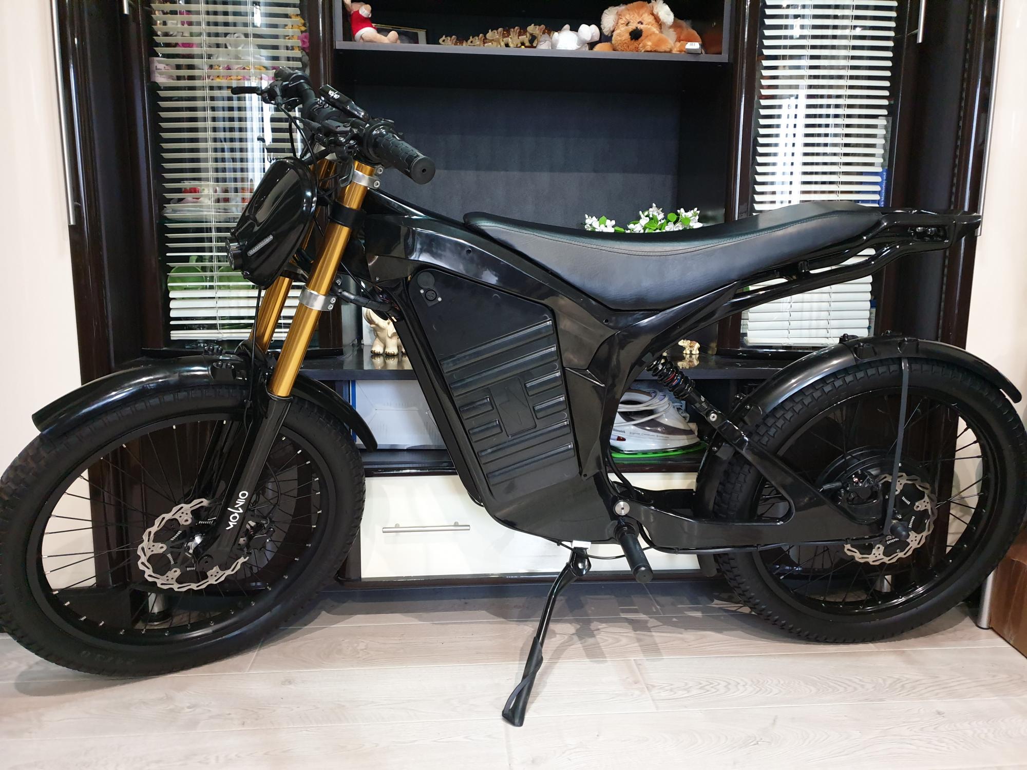

В целом Sparta меня порадовала, резвый и быстрый байк, моментальный разгон и скорость в 100кмч позволяют совершенно не беспокоится о том,
что ты можешь кому-то мешаться на дороге и быть мишенью, коим я чувствовал себя на прежнем лясе с редукторником в 500Вт.
Я нисколько не жалею о потраченных средствах, ведь тот кайф от покатух, что я испытываю, стоит того!
Ну и к концу сезона, я уже точно знал, что мне хочется доработать в этом байке:

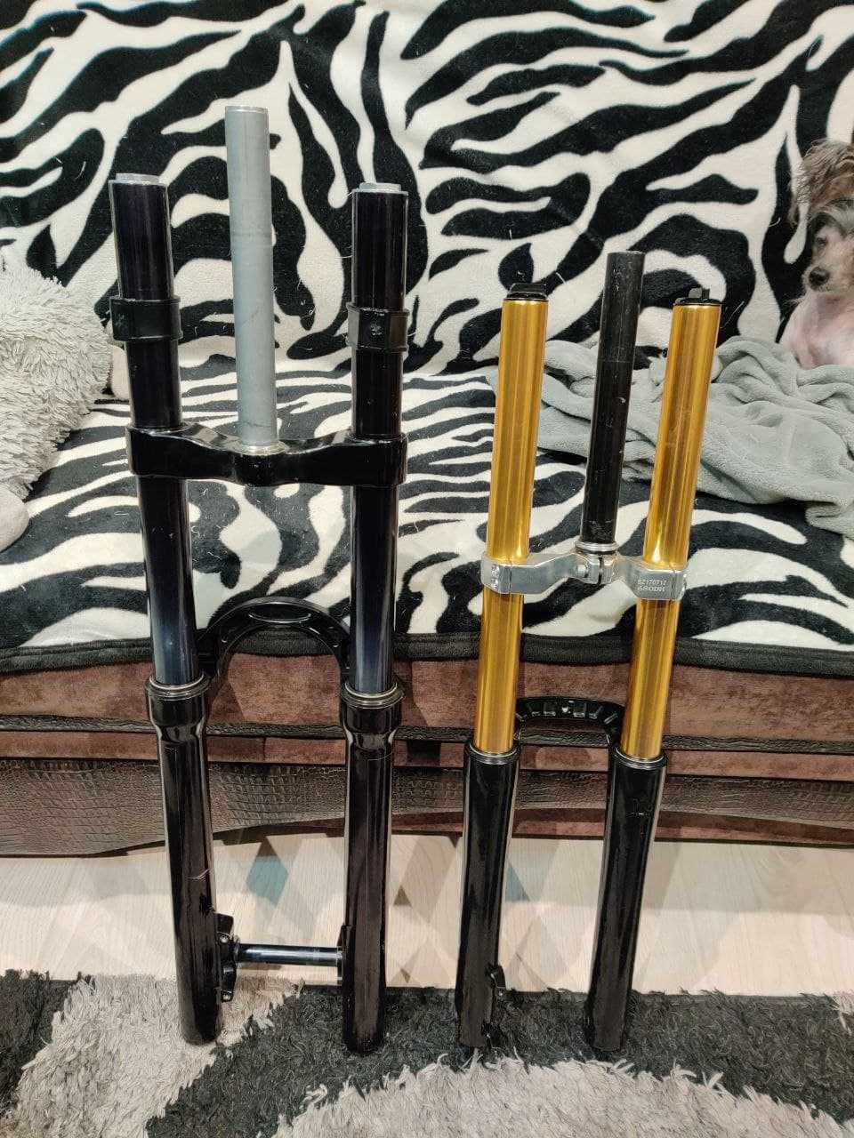

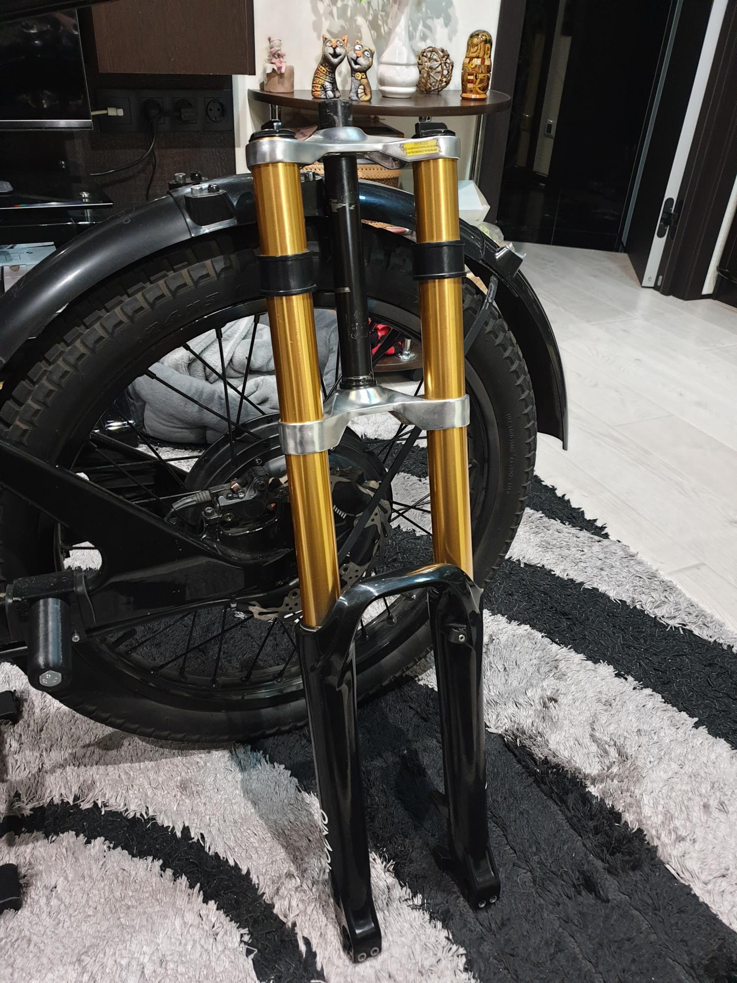

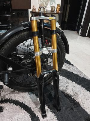

1) Амморты: если задний хоть как-то DNM (но тоже такой себе), то вилка ZOOM это всем известное нечто, ну а проще "кусок говнища" ;-D
В итоге все заменил, задний у меня теперь "DNM RSP2S", а вилку установил легендарную и вечную "Marzocchi Monster".

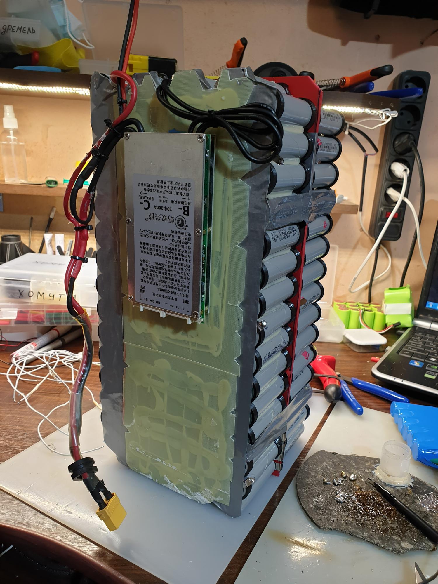

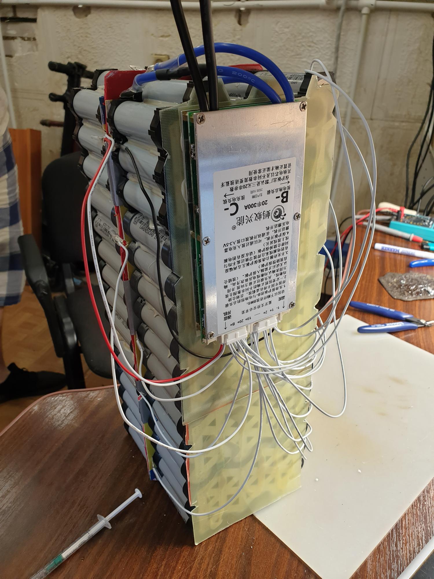

2) Батарея: моей батки хватало где-то на 80км, если жарить до упора, при этом в городе, постоянный газ-тормоз.

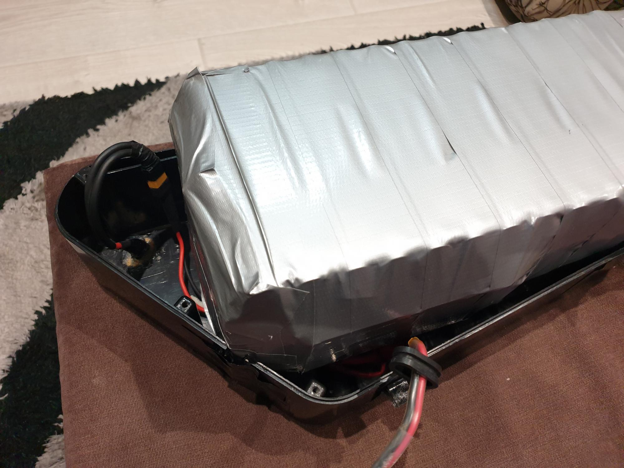

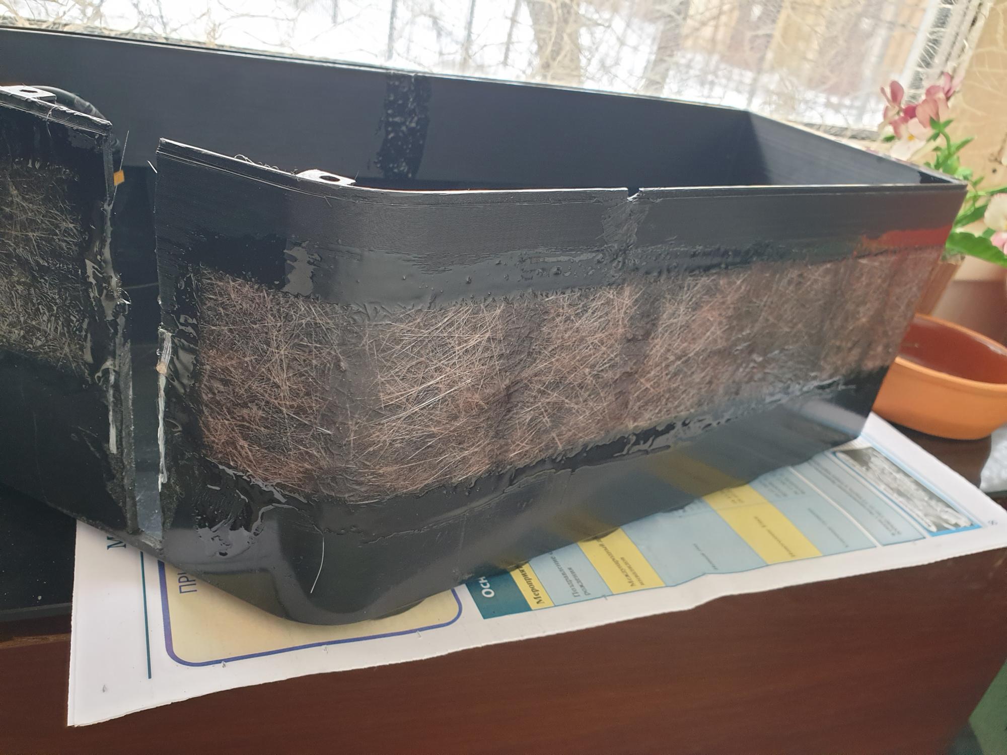

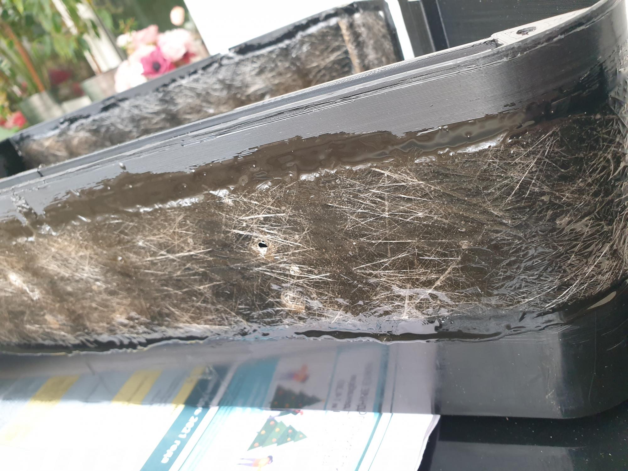

если чилить то, конечно, пробег уходил далеко за сотню. Ну и решено было добавить еще 40 ячеек, получилось 20S12P, 72В57.6Ач.
Корпус конечно пришлось расширить на 5см, распечатали проставку на принтере, вклеил ее и для прочности усилил эпоксидкой.
Итоговый вес собранной батки вышел ровно в 21кг, а установленная в раму она как раз по ширине сровнялась с белым пластиком.

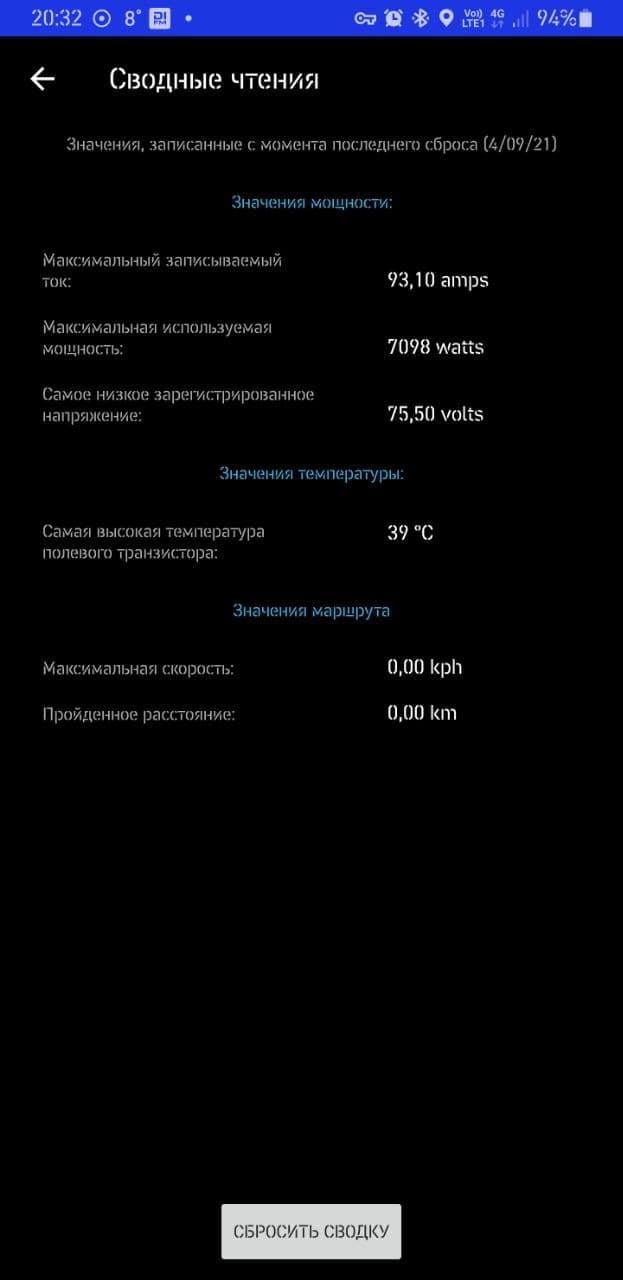

3) Мотор: он очень шустрый и скоростной, но есть проблема перегрева! Летом температура доходила до 170градусов.
Я обратил внимание, судя по показаниям БМС, что келли завышает ток, поскольку установил 140 фазного и 70 батарейного, а БМС говорит что в мотор в пике льется 7100кВт
что значительно превышает установленные пороги в контроллере и очень печально, что в данной модели контроллера келли 7218 нет пункта ограничения подаваемой мощности,
а есть лишь только полное отключение при определенной температруре, а значит тупая остановка посреди дороги в любой момент((
Ну что поделать, приходится подстраиваться самому..

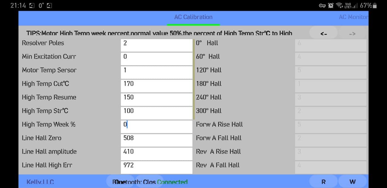

UPD: как оказалось, данная возможность имеется при подключении контроллера к ПК. Но, более того, обновилось:
приложение для блютуз * выбрать KLS - Kelly KLS Configuration Program(Android Version)
и теперь в приложении доступно еще больше пунктов, включая и ограничение мощности при перегреве мотора!
