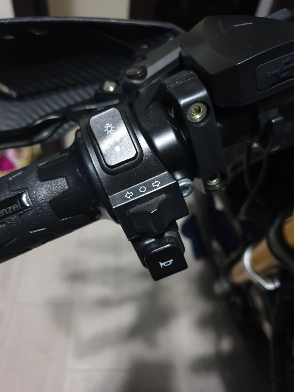

AUDIMEN
[user]Denzel Motors[/user],
Понял Вас))
А по настройке дисплея, Вы можете уточнить? Как его настраивать, если кнопки на руле нового образца?
Таким же способом как на видео, просто переключая выключатель света по несколько раз или другие манипуляции в этом случае нужны?

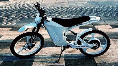

Катаю на спарте уже некоторое время, собрал себе батку на ячейках 21700, 20S9P, 72В43.2А, хватает на соточку если топить)
Все настроил на свои нужды, аппарат нравится! Но изначально есть вопрос, который мне необходимо решить, у представителя молчат.
Может тут кто подскажет?
В мотор установлен датчик температуры, по факту он имеется, контакты все подключены, но в мониторинге приложения келли показывает "0",
не помогает перебор трех вариантов "Motor Temp Sensor", все равно в показаниях "0".
Можно это дело как-то оживить? :bn:
toxsedyshev
Цитата: AUDIMEN от 04 Июль 2021 в 14:46В мотор установлен датчик температуры, по факту он имеется, контакты все подключены, но в мониторинге приложения келли показывает "0",
Заменить датчик температуры на поддерживаемый келли (см. дашашит)
