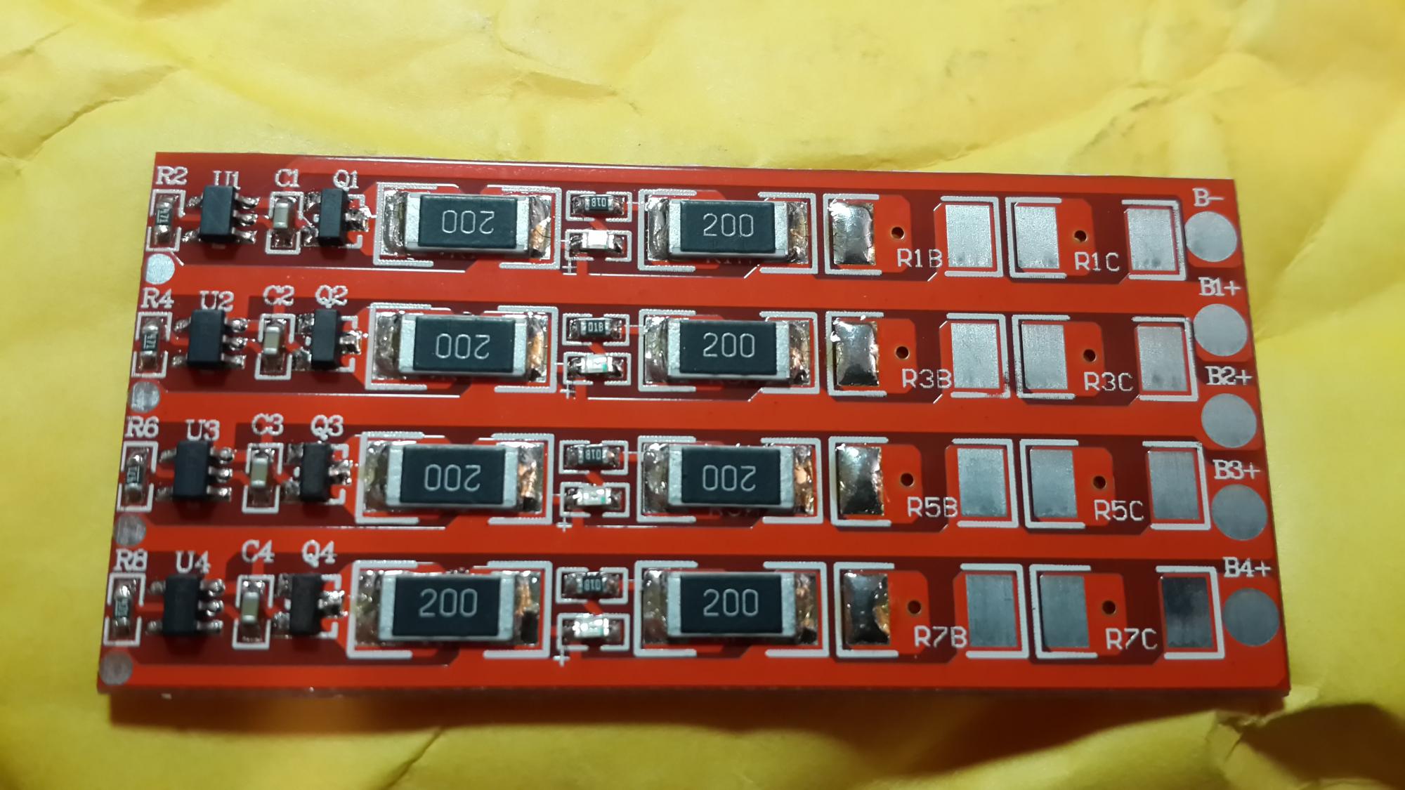

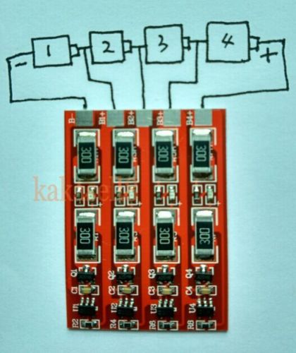

Заказывал себе балансиры на 240мА вот такие:
а пришли вот такие:

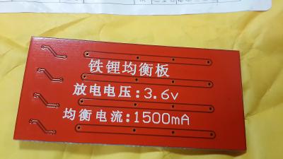

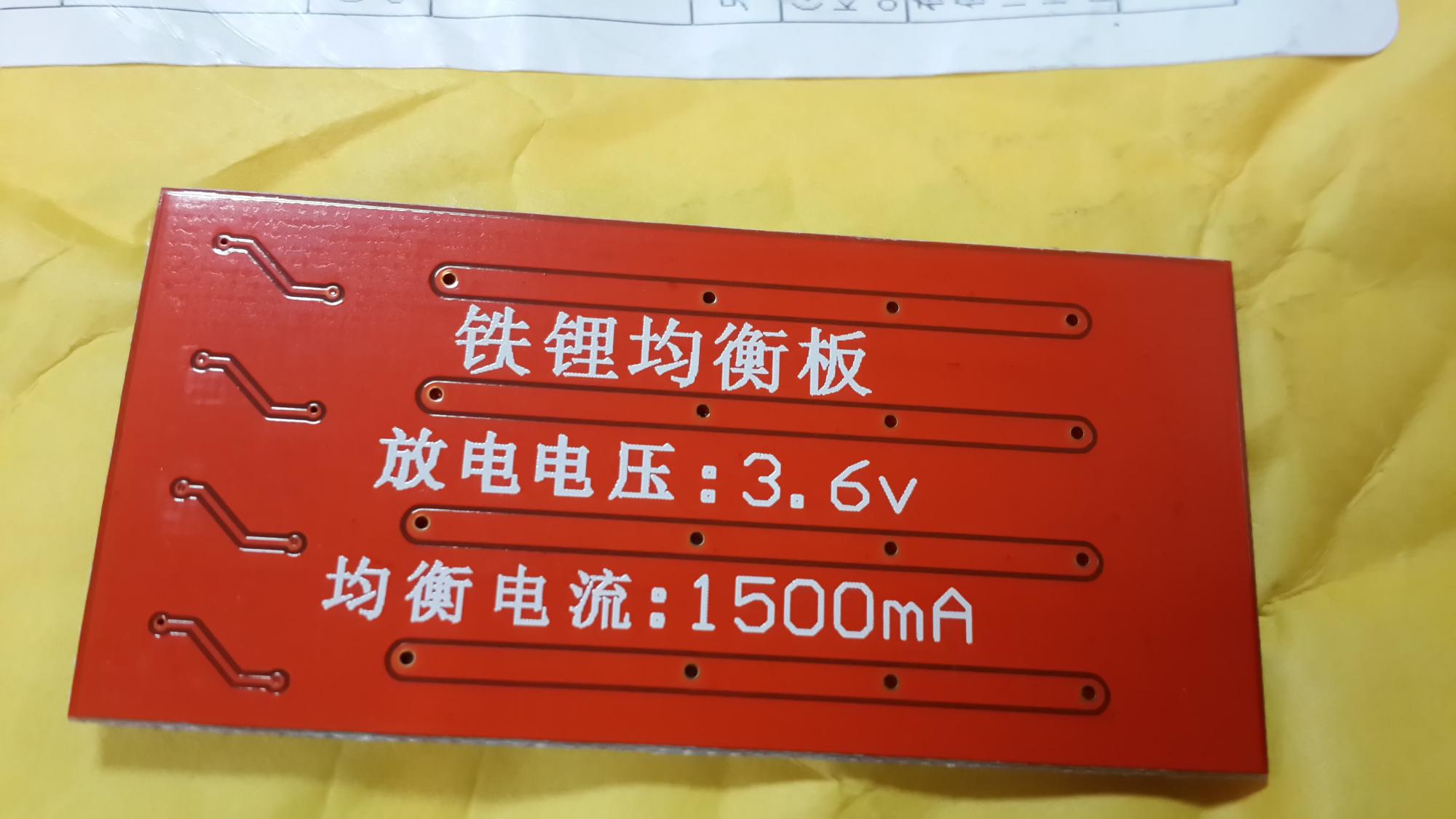

и написано сзади 1500мА, смущает свободные две ячейки для впайки, т.е. это её возможно допаять до 1500мА, или она сейчас реально на 1500мА
неравнодушным +100500 к карме, спасибо
резисторы по 20ом, два в параллель - 10 ом. Ток балансировки = 4.2В/10 ом = 0.42А. Если допаять еще по два таких же, будет в два раза больше. Но до 1.5А все равно далеко. И я не уверен, что транзисторы такой ток протянут.

и реально ли допаять резисторы в свободные ячейки для увеличения балансировочного тока?
Заказывал три штуки на 240мА в параллель поставить, вот и думаю, мне круто повезло или не очень
[user]skypemax[/user], не уверен. У этих мелких транзисторов может быть ток пол-ампера максимум. Плюс надо учитывать, что 800мА на канал - это больше 3ватт мощности. 12 ватт суммарно на все. Активным охлаждением пахнет уже.

Спасибо!!! Радует даже то, что они выше чем 240мА, т.е. купил 3 штуки, а по факту 6))

а почему 4.2 если у меня lifepo4 3.6 вольта? т.е. правильно считать будет 3.6В/10 ом = 0,36А?

наверное тогда подпаяю еще один ряд таких же и получу 0.56А, как узнать потянет ли транзистор ток в 0,56А??
Об этом нигде написано не было. Значит да, 0.36.
Методом научного тыка. Подпаять, включить, ткнуть в него пальцем. В идеале инфракрасным термометром. Либо превентивно заменить на тот, который гарантированно потянет.
Если он решит сгореть, то скорее всего его при этом закоротит и балансир останется бесконтрольно включенным, что чревато получением полностью противоположного результата от желаемого...
skypemax
А вот этот момент "закоротит" меня напряг, а есть варианты его законтролить как-то?
[user]skypemax[/user], там вроде как светодиоды есть, по ним будет видно. Я не могу ничего сказать однозначно, феты в этом корпусе выпускаются на широкий диапазон токов ориентировочно от 100мА до 5А, какой конкретно там стоит - определить невозможно. Только экспериментально сгорит\не сгорит, либо сразу менять.
