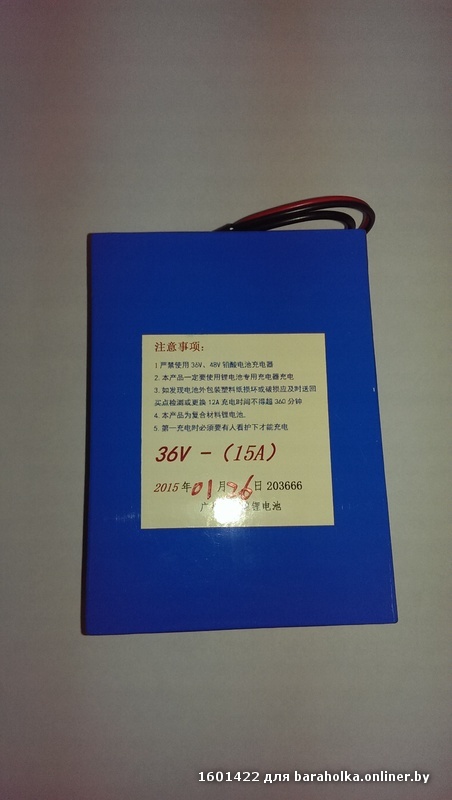

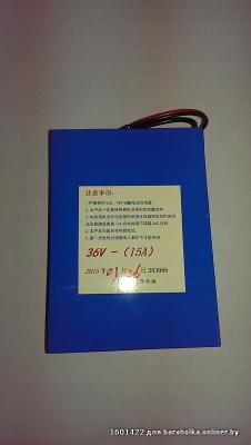

здравствуйте скажите пожалуйста получиться ли у меня заменить банки в моём аккумуляторе на эти
https://www.konturs.by/collection/akkumulyatory/product/akkumulyator-18650-sony-vtc6-3000mah-30a-37v-vysokotokovyy
а оставить БМС плату ?
как посчитал нужно соединить 13шт последовательно. что б получить 48\вольт 30А/Ч правильноя думаю ?
аккумулятор у меня как на картинке только на 48 Вольт
Всё будет хорошо!
spb-e
Последовательные соединения дают напряжение . Тут вы посчитали правильно. 13*3,7(средняя точка элемента)=48В
А вот с емкостью ошиблись. Чтобы получить 30 А*ч нужно будет параллель 10 элементов ставить . А потом эти параллели соединять последовательно.
Итого на ваши хотелки 48в 30А*ч  нужно 130 элементов.
Сборка будет иметь вид 13S10P
Считаю 10P такими элементами набирать для ваших нужд это выкинутые деньги.
Вам подойдут более дешевые среднетоковые и малотоковые элементы. Если уж нужна АКБ большой емкости.
Добавлено 20 Сен. 2017 в 09:08
Собственно в вашем случае ножно вполне собрать из говна б/у шных ноутбучных элементов как на видео выше.
Финансовые затраты будут низкими, а вот временные достаточно большие.
Ну и мудрость про то что если в бочку меда добавить ложку дегтя. То получиться бочка дегтя никто не отменял.
Это к тому что из плохих элементов или мешанины всерано нормальную АКБ не сделать.
9II-I82-78-78
etlik
ого, ничего себе спасибо . а то я было подумал. такая халява  :ah:
130 шт это пипец цена какая выйдет  :facepalm: проще готовую купить
Всё будет хорошо!
etlik
я всё понял почему я ошибся,  они пишут так - Sony VTC6 18650 (3000mAh, 30А)
а по факту 3000mAh, это же 3 А/ч а не 30 А ...
по этому для получения тока 30ти нужно параллелить 10 шт  :sorry:
Всё будет хорошо!
