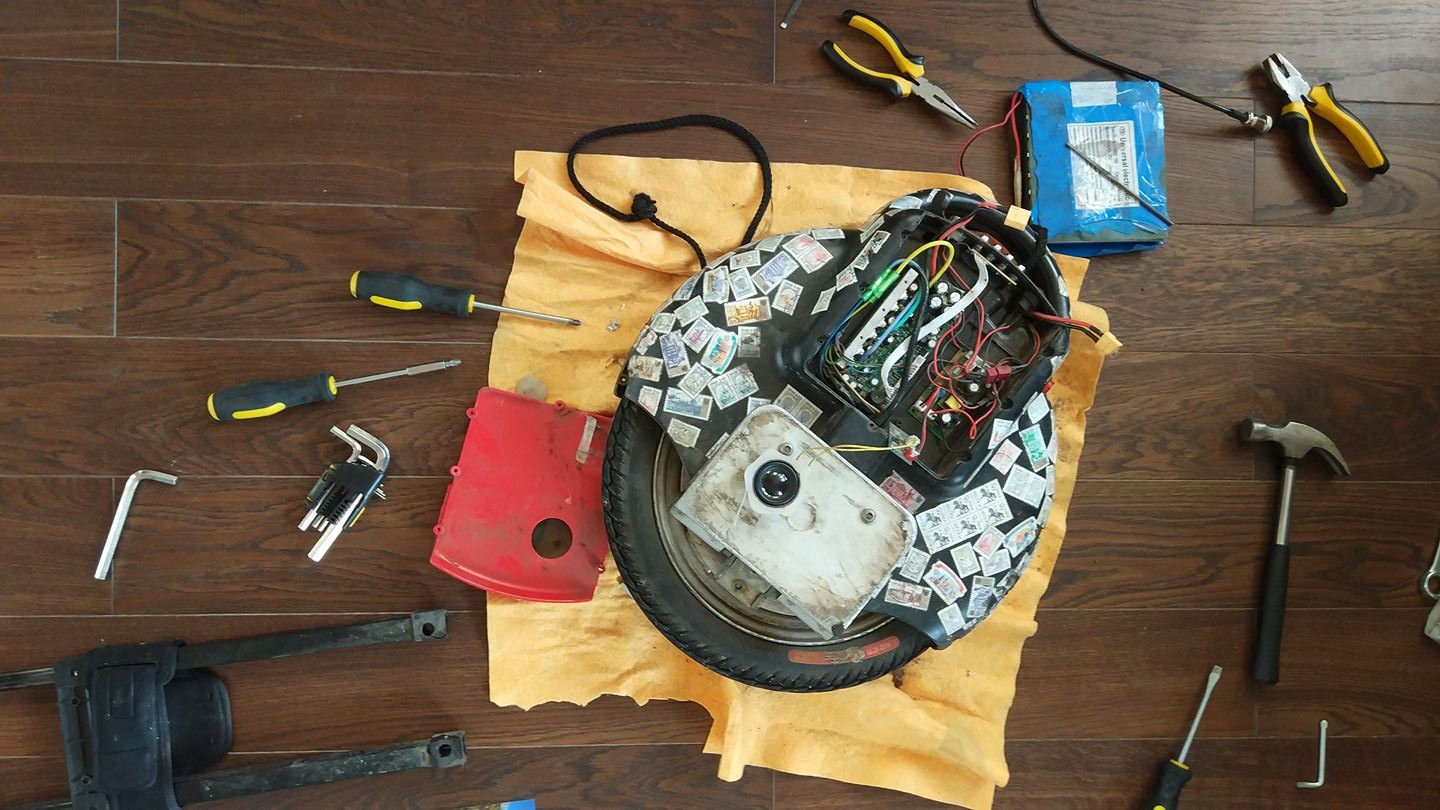

Хочу проверить на какой скорости отключается колесо. Кто-то уже проделывал такие измерения?
Моноколесо KingSong KS16A.
В приложении верхняя граница 40 км/ч.
Точно известно, что при достижении максимальной скорости оно отрубает питание с двигателя.
Кстати, почему именно так реализована логика работы? Мне кажется, логичнее было бы выдавать такие обороты, какие возможно или перестать увеличивать их выше какого-то значения. Тогда по ощущениям это равноценно чувству схода с колеса вперед, как мне кажется, но в этом случае оно хотя бы не улетает из бод тебя пулей назад.
Интересно у разработчиков есть такие варианты прошивки или видео с испытаниями таких прошивок)
Для эксперимента вобщем-то нужны два цилиндра - ролика на которые можно установить более- менее устойчиво колесо. В ключить, наклонить и наблюдать в приложении скорость отсечки. Или прицепить велокомпьютер и в нем наблюдать. В качестве роликов думаю использовать валы из картриджа от лазерного принтера. Один такой картридж уже есть, осталось еще один найти. И установить все это в какой-то корпус.
Эксперимент не ставит целью выяснить мощность колеса, скорость разгона, угол подъема и т.п. Понятно, что есть отключение по мощности, при попытке въехать в крутую горку - отрубится, кстати тоже интересный эксперимент, но сейчас не об этом.
Едем по ровной, твердой поверхности. Едем ровно, ускорение пренебрежимо маленькое.
Приложение позволяет наблюдать за мощностью. На сколько точно и правдиво там выдаются данные не ясно, но выдаются.
И так, при разгоне в подвешенном состоянии получилось, что сила тока в момент отключения 3,4 А и мощность 204 Вт.
Как видно значения не запредельные и вызвать перегрузку не должны, да и не вызывают.
Ясно, что данные передаются в приложение не очень часто и как там происходит замер тоже не понятно. Но несколько повторений не дали результатов выше указанных.
Без роликов отработать плавность разгона в момент поднятия педалей не получается. и этот момент разгона довольно быстрый.
Максимальная зафиксированная скорость:
Скрин из видео. Ток и Мощность.
