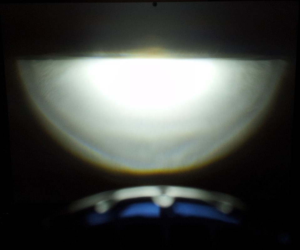

Сфотал как светит фара. Лист А3 на расстоянии 48,5см, если это важно.  :-)
А тут убавил экспу в фотике на 2 ед.

На вашем фото фонари, а здесь продают фару, наверное разница понятна?

Фонарь для использования в быту, или для оф роад (вне дорог общего пользования), а у фары ближний свет имеет пучек света не слепящий встречку. По крайней мере это значение слов подразумевается на нашем форуме.

А отчего такая идея возникла? Я пока не ставил, но по форме пучка очевидно, что пару метров перед колесом она не освещает. И чем выше, тем соответственно это темное пятно больше.

Это точно. Чем выше фара, тем дальше тёмное пятно, и тем больше попадаем светом в зеркала заднего вида машин.
Чтобы не попадать в зеркала, нужно её наклонять ниже. Тогда пятно света становится ближе к себе, но уменьшается дальность освещения. Вообщем она должна быть ниже уровня зеркал автомашин и светить ровно горизонтально. Т.е. на некотором расстоянии от фары верхний срез должен быть на той же высоте что и фара, а иначе будем или слишком низко светить, или попадать в зеркала машин, едущих немного дальше, где граница света поднимается всё выше и выше.
