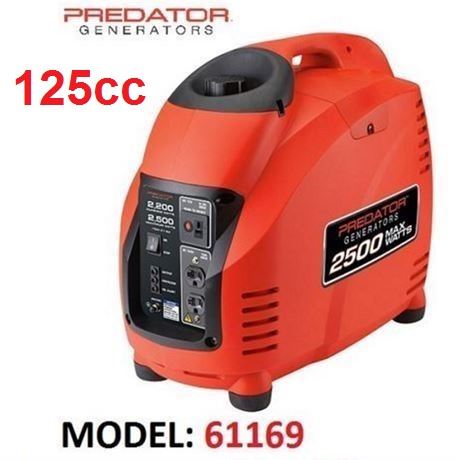

Уважаемые знатоки! У нас в Канаде мопеды запрещены, только электрические скутеры можно использовать. У меня такой вопрос, возможно использовать генератор для скутера. ну типа вместо батареей установить генератор и ездить на бензине

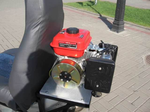

[user]vladimirb1[/user],  конечно можно, мой экземпляр (на аватарке) уже пятый сезон с бензогенератором эксплуатируется, очень доволен не только я, но и новый владелец, едишь не задумываясь о заряде батареи.

Совсем без батареи не выйдет, и если не ставить аккумуляторную, то нужна будет всё равно ионисторная (из "суперконденсаторов") или конденсаторная, в качестве буфера, т.к. изменение потребляемой мощности у электропривода куда более шустрое, чем изменение отдаваемой мощности у генератора. Либо генератор всегда придётся почти на полном газе кочегарить, что не в пользу потреблению топлива и моторесурсу генераторного ДВС пойдёт. Да и для скутера приведённый в качестве примера генератор слишком громоздок. Хотя скутеры разные тоже.

Это инверторный генератор на фото автора темы. Там микропроцессорное управление, газ поддаётся относительно пропорционально нагрузке, а чтоб быть готовым к внезапным броскам тока, крутит он с избытком и на ХХ. На странице 24 сборка карбюратора с шаговым моторчиком показана: http://manuals.harborfreight.com/manuals/61000-61999/61169.pdf
И похоже, у этой модели нет ручного отключения эконом-режима.

Коротко на словах: берете генератор, к нему подключаете выпрямитель, на другом конце выпрямителя получаете "+" и "-",  "+"к  "+" и "-",  к "-", батареи, всё, запустили генератор и поехали.

[user]vladimirb1[/user],  зачем генератору вырабатывать 110в, если есть генераторы на 50в, я такой и использую, выпрямитель к нему идет в комплекте, аккумуляторы желательно зарядить от розетки, но, если такой возможности нет, то можно несколько минут произвести предзаряд от генератора и отправляться в путь. Мой генератор выдаёт 60А, этого тока хватает для движения и подзарядки аккумулятора, но генератор без аккумулятора эксплуатировать воспрещено!!!
