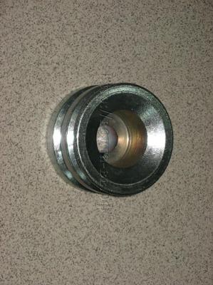

А зачем именно зубчатый?
Не проще в ближайшем автомаге на первую ступень взять двуручьевой шкив от генератора?
И выточить переходник на вал.
Или шкив целиком.
Тем более, что выбор дешёвых клиновых ремней по длине очень неплохой.
В отличии от зубчатых или поликлиновых.
И стоят они копейки.
По нагрузке  как раз подойдёт.
А вторую ступень делать на цепи.

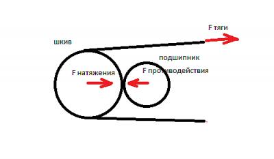

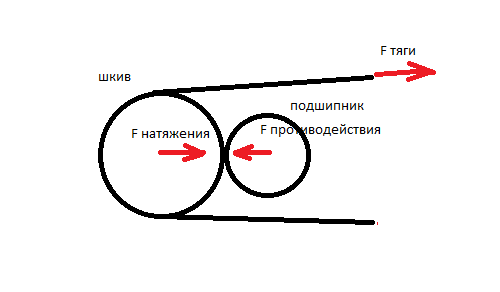

Если использовать ременную передачу, то вполне можно разгрузить вал двигателя установкой  прижимного подшипника, упирающегося в шкив на валу двигателя
Примерно так:
Двуручьевой шкив для этого хорош тем, что у него в середине есть довольно широкая полоса, которую удобно использовать для упора.
А силу противодействия можно варьировать прижимными механизмами.
