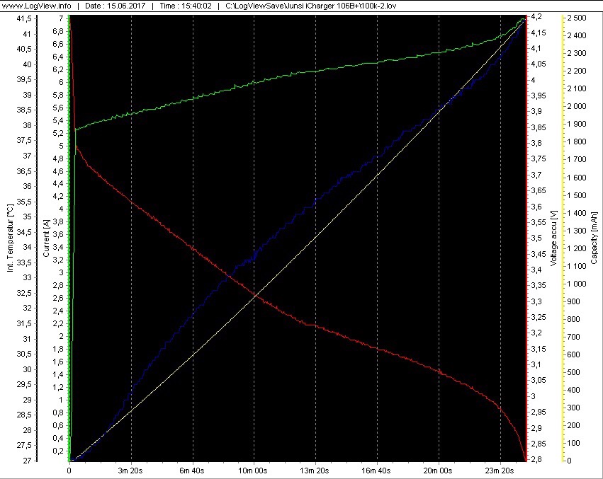

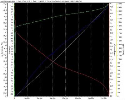

Ivan 100KWT
Ещё думаю будет не плохой вариант таких: https://electrotransport.ru/index.php?topic=36424.0 от апреля 2017 года.
Вот вчерашний график (311цикл)
Только ёмкость на 100мАч по меньше, чем Вы желаете.
