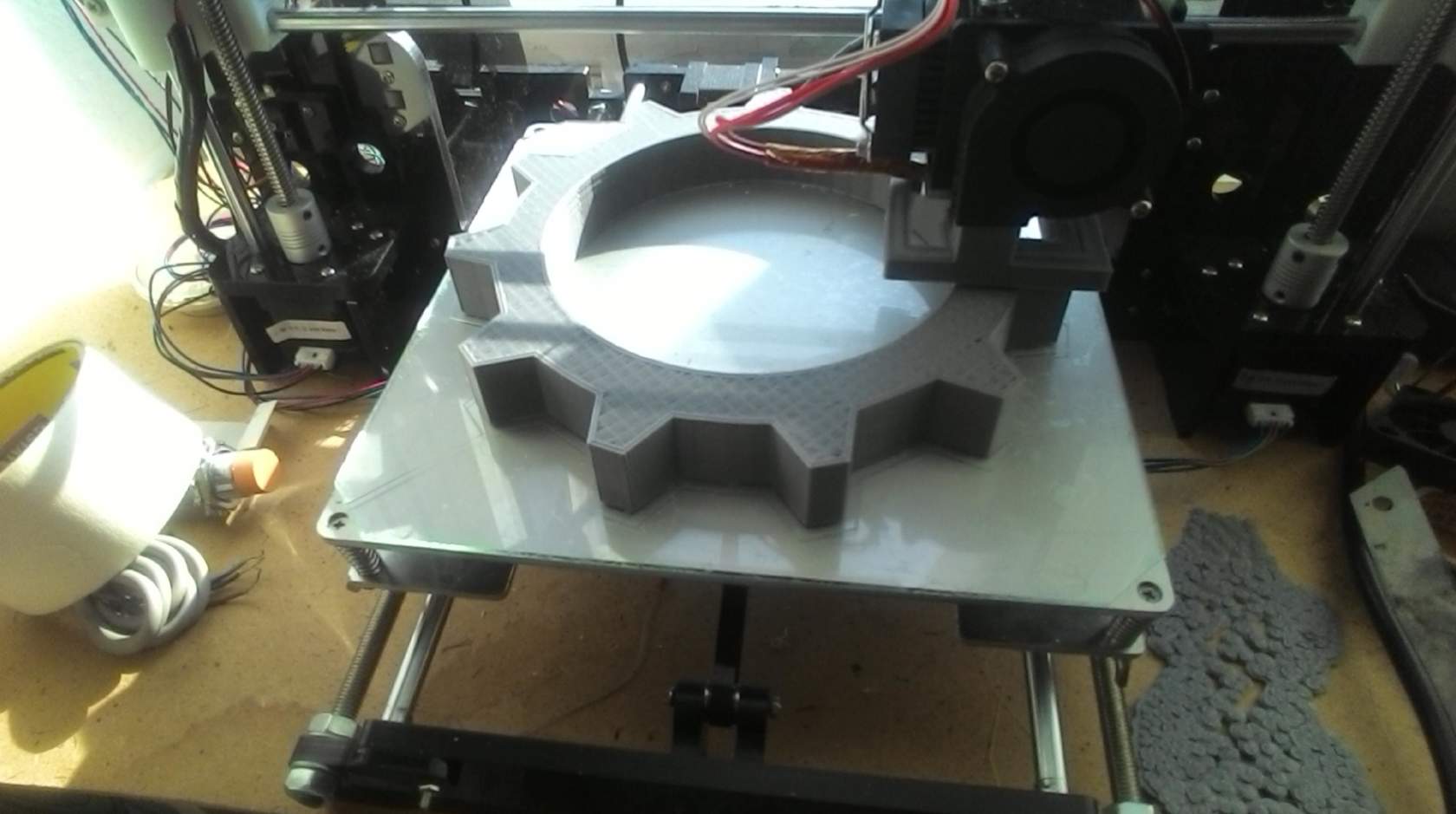

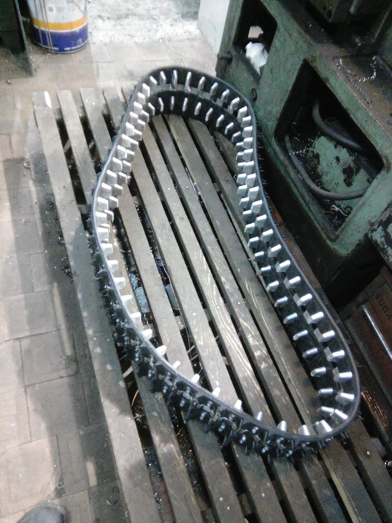

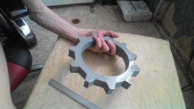

18 км/ч на двух гириках и гусеницы от снегохода буран
Автор Виктор Чен, 15 Июнь 2017 в 04:56

Цитата: Александр CRV от 05 Дек. 2017 в 08:42
Очень интересная тема.

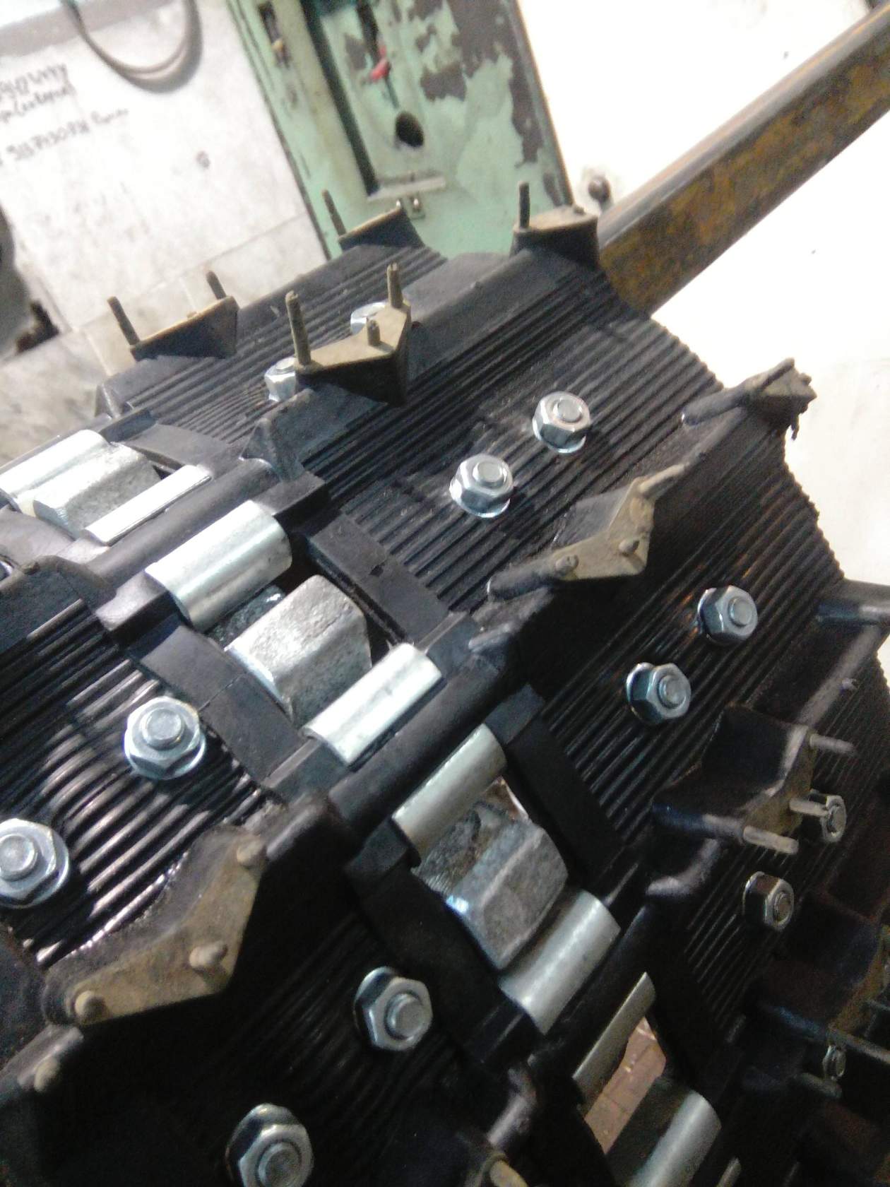

Только смотрю излишне утяжелилась гусеница этими железками. Оно того не стоит. В сумашедшие дебри и дальние дали не поедете на ней и такой запас прочности не понадобится.
Чисто на звездах гуся вполне может держаться если натяжитель есть.
гусянка делалась с учетом если не хватит мощности гироскутера то  будет бензинка

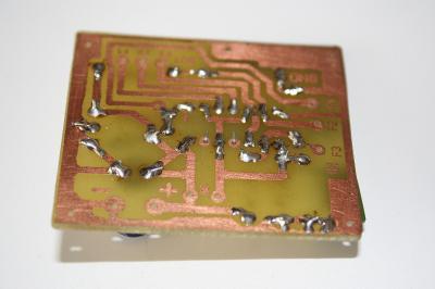

вот реверс на датчики холла в обход контроллера позволяет включать заднюю без остановки мотора (торможение противовключением)
Так эта схема уже опробована? Просто, у меня на контроллере, который без реверса, для преключения в обратную сторону нужно перекинуть два провода на холлах и два силовых, при переключении только холловых реверса не смог получить. Все проблемы реверса снимаются при работе с контроллерами имеющими функцию задней передачи.
у меня есть на контроллере функция заднего хода но она задушена то есть максимальная задняя скорость где то 5км/ч и если включаешь одну гуску вперед а другую назад разворота на месте не получается контроллер не  включает заднюю до полной остановки гусеницы
Добавлено 06 Дек. 2017 в 20:55
[user]Piramidon[/user], видео работы этой платы выложить не могу то формат не тот  то еще какой то гиморой  если есть интерес могу отправить  на мыло
Piramidon
[user]Виктор Чен[/user], сейчас как раз подключаю два контроллера на одну ручку газа, с этим проблемм нет, а вот скорость вращения моторов, на малых оборотах, от разнотипных контроллеров, оказывается, разная,  двух одинаковых контроллеров с функцией реверса, у меня, в наличии не оказалось, сегодня буду ставить два одинаковых безреверсных контроллера, если все запустится, как нужно, то, вот к ним бы такие примочки не помешали. Видео не обязательно, [user]clawham[/user], уже подсказал принцип их работы.
