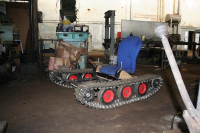

18 км/ч на двух гириках и гусеницы от снегохода буран

и как вы их синхронизировали 2 , чтоб на двух осях на одной стороне была одинаковая нагрузка. или все засчет наклона гироплат.
poraboloid
А что, задумка забавная.
Жаль мощности не хватит тянуть аппарат с седоком по снегу.
Бурановская гусеница с зацепом в окна только на холостом ходу уже под киловатт кушает.

аппаратик  строится как детская игрушка везет меня легко (80кг)
две батареи (36v 10Ач каждая с BMS 25A)   параллельно
максимальные токи при повороте на месте 60А при движении вперед не превышают 40А
изначально планировалось два мотора но опыт показал везти везет а вот поворачивать на месте 1 мотора недостаточно
Использованы 2 контроллера и один курок на каждый борт(гусенницу) от электровелосипеда

здесь ДВС 35 см3  около 2 кВт ничего справляется)))) если до зимы дострою проверю ;-)

токарка да а литейка первый раз пробовал с помощью газового резака  и цемент 4кг +0,5 тормозухи модель правда сын печатал на 3д принтере ;-)

А не вариант было большие ведущие звёзды гуси не отливать , а использовать пластиковые прямо из под 3D печати? Теоретически, уж если Бураны на пластиковых звёздах меньшего диаметра и ,соответственно, ещё большей нагрузкой на зубы уже какое десятилетие бегают, то для детского варианта на порядок более лёгкого и менее энерговооруженного это сам доктор прописывает? По бюджету во сколько обошлась печать одной такой звезды? И на какой стадии проект?

На эти моторы бурановская звезда не подходит (маловата), крепить пластиковую звезду сложнее корпуса двигателя  алюминевый если варить то неодимовые магниты боятся перегрева поэтому звезды отлиты с сохранением шага гусеницы с минимально возможным количеством зубьев и посажены на горячую ))) звезду печатали на своем принтере с заполнением 20%  вес 160 грамм без учета подкладки стоимость равна стоимости пластика плюс электроэнергия))))

[user]ToyFun[/user],  проект в работе боролся с реверсом на контроллерах он задушен удалось победить теперь будет поворот на месте гусеницы враздрай  (одна вперед  другая назад) до этого не хватало мощности на асфальте гуска хорошо держится
Сейчас упрощаю управление и пытаюсь запаралелить с радио с приоритетом последнего да и еще насчет энерговооруженности у Т-72 18,3 лс на тонну  :-) думаю хватит если есть желание могу прислать видео на почту  здесь не получается выкладывать да и неготово еще
Виктор Чен
вот реверс на датчики холла в обход контроллера позволяет включать заднюю без остановки мотора (торможение противовключением)

Только смотрю излишне утяжелилась гусеница этими железками. Оно того не стоит. В сумашедшие дебри и дальние дали не поедете на ней и такой запас прочности не понадобится.
Чисто на звездах гуся вполне может держаться если натяжитель есть.

Так эта схема уже опробована? Просто, у меня на контроллере, который без реверса, для преключения в обратную сторону нужно перекинуть два провода на холлах и два силовых, при переключении только холловых реверса не смог получить. Все проблемы реверса снимаются при работе с контроллерами имеющими функцию задней передачи.
