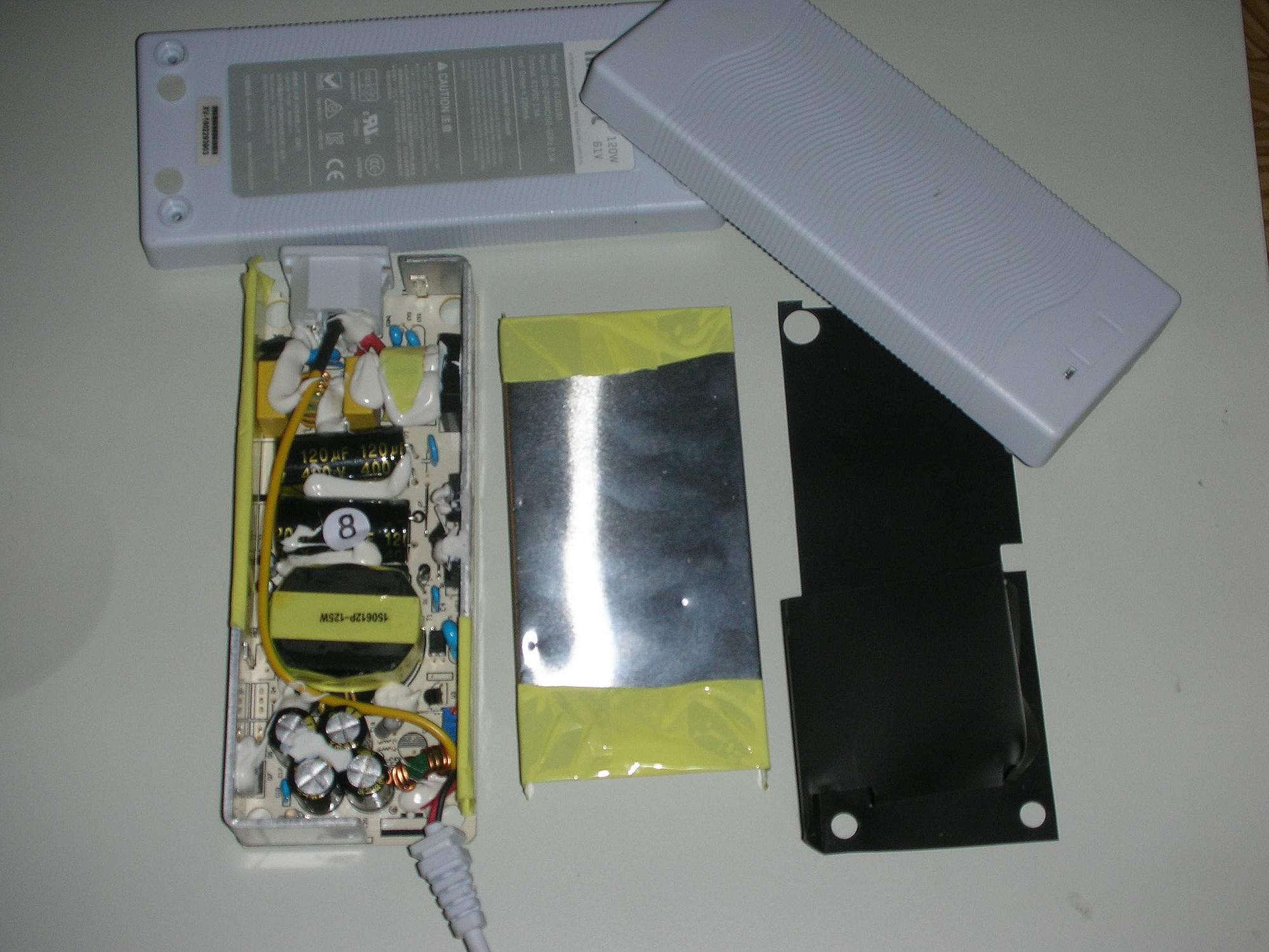

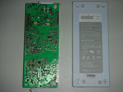

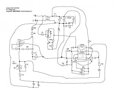

На случай ремонта или кастомизации зарядки, я наспех срисовал схему низковольтной части зарядного устройства.
Схема низковольтной части зарядки ninebot one (ninebot XVE-6100190 low voltage part schematic diagram):
Схема от вот такой зарядки:
На схеме только нижняя часть показанного на фото выше, то есть того, что после трансформатора преобразователя, потому что высоковольтная сетевая часть меня мало интересовала, там обычный флэйбэк на LD7575, обратная связь по оптрону, в общем, схема считайте с даташита.
Неточности которые на схеме могут быть:
** транзистор в узле светодиода может быть не NPN, а PNP и ноги его могут быть попутаны, так как транзистор SMD и не понятно какой и цоколёвка не понятна.
** светодиод может быть повёрнут не в ту сторону, аноды с катодами повёрнуты, т.к. я выпаивать и определять где у него какая сторона не стал.
** стабилитрон какой ни будь может быть повёрнут не в ту сторону или быть не стабилитроном а диодом, так как они SMD и маркировка на них ни о чём, но всё же скорее это стабилитроны так как на плате подписаны ZD а не VD.
** резисторы включенные в параллель я объединял и прописывал результирующее сопротивление, в частности это относится к двум резисторам в параллель выходному напряжению, реально там 2 штуки по 30кОм, я прописал как 1 на 15кОм, так как два там для увеличения рассеиваемой мощности типоразмера 1206.
** конденсаторы понятное дело не спаивал и не замерял, они SMD так что номиналы увы и ах, но угадать и так можно. Конденсатор снаббера (в параллель диоду шотки выпрямителя повёрнут не удобно не считать на сколько он, но и не особо важно).
Срисовывать начал так как зарядка моего ninebot one вела себя странно: пока заряжает током от которого горит красный светодиод, всё нормально, как ток падает и начинается режим удержания напряжения, зажигается зелёный светодиод, то он горит минут 5 и гаснет и ничего уже не горит, хотя как выяснилось напряжение удерживает.

LEE4ER
Цитата: Gadfly от 17 Окт. 2018 в 21:25Т.е. никакого CC/CV нету. Только СС, дозаряда нету.
прям практически на пальцах попробую:
есть з.у. с напряжением 60В (условно) и ограничением отдаваемого тока в 2А
есть батарея с напряжением 50В (условно) и имеющее некое постоянное сопротивление (сама батарея + все элементы в цепи, типа проводов и прочего), которое очень малое, но условно пусть будет 0,5Ом
При подключении батареи с напряжением 50В к з.у. с напряжением 60В, в цепи появляется разность напряжений в 10В. Учитывая что сопротивление 0,5Ом, по закону ома в этой цепи образуется ток 10В/0,5Ом = 20А.
Так как наше з.у. имеет ограничение по отдаваемому току в 2А (та самая стабилизация по току), то она будет выдавать именно то напряжение, при котором ток будет стабилизирован на этих 2А. Т.е. з.у. будет выдавать то напряжение, что бы разница между выдаваемым и текущим напряжением батареи, не превышало 2А*0,5Ом=1Вольт. Именно в этом режиме (СС) ток всегда будет оставаться постоянным (2А), а напряжение будет постепенно расти (надеюсь не нужно объяснять почему ;)).
Далее, когда разница между напряжениями батареи и з.у. уменьшится до определенного значения, опять же по закону ома, напряжение стабилизируется и уже начнет падать ток. Это и есть режим CV.  (и тут надеюсь не нужно расписывать почему ток будет падать, а напряжение будет постоянное ;))
Добавлено 18 Окт 2018 в 12:20
"механику" работы импульсного источника, с ограничением по току я не описываю, т.к. к сути процесса это никакого отношения не имеет.
Добавлено 18 Окт. 2018 в 12:21
кстати оно все есть на схеме в первом сообщении)))   Даташит на LM358 найти думаю не проблема ;)
