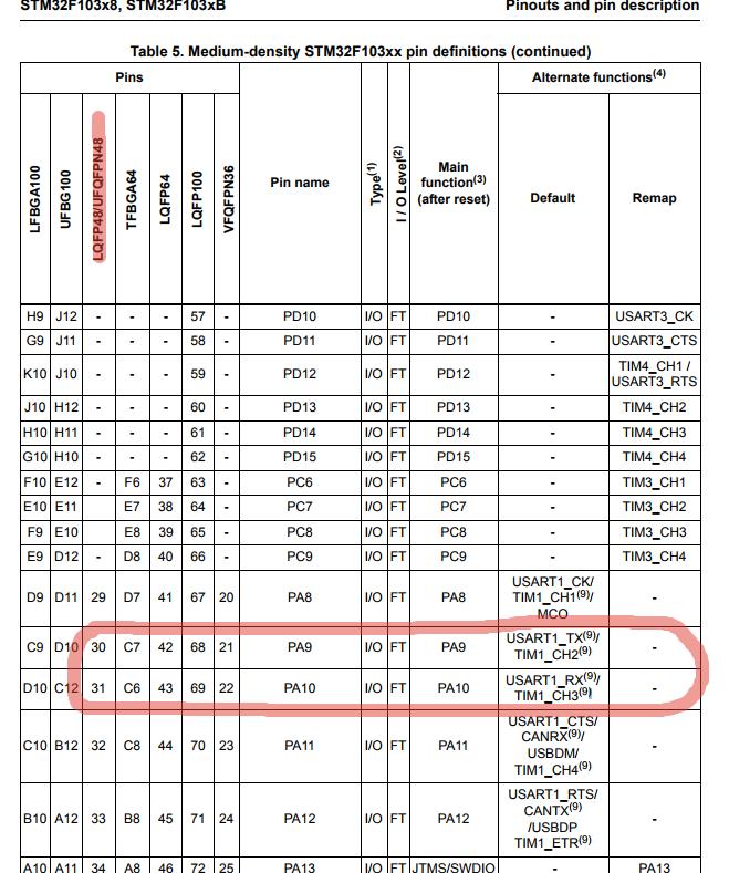

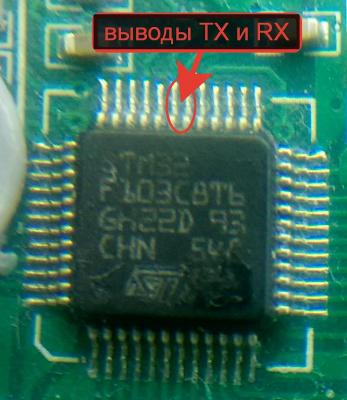

LEE4ER
#143
да вообще не важно, свое производство или заказ на фабрике. главное в разработках  - кто проектирует плату и пишет софт
и кстати так же некогда высказал предположение, что возможно "софтовое" ограничение, приводящее к "разгрузке" но просадку-по напряжению возможно не учли... цель же преследовалась похожая, что хотели сделать в кингах, когда часто горели.
в общем фиг знает. гадать можно сколь угодно долго.  Может тупо конденсаторы говно :bn:
Добавлено 25 Июн 2017 в 15:45
что касается "не могут сделать обновку по воздуху", то ранее написал - видимо не разведено как надо
я не спец в микроэлектронике и ее програмированию, но вот по фото/скринам ниже, мне как-то кажется, что не получиться на портах предназначеных для всяких таймеров и/или последовательных подключений, обновлять через них новую прошивку
видимо просто изначально это не планировалось
ЗЫЖ У всех у кого есть контроллер, каждый может согласна даташиту найти куда разведены дорожки для загрузки микропрограммы. Я этим сейчас заниматься не буду, но уверен, они разведены на какой нибудь из разъемов.
