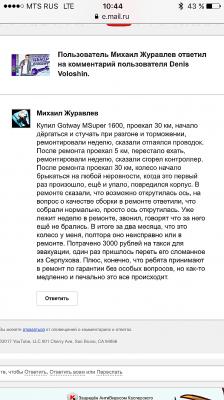

У меня с этим колесом возникли проблемы сразу после покупки. Сначала перегорела плата, после того как делал на нем то, что называют "тик-так". Плату оперативно поменяли (пришлось оплачивать такси в другую часть Москвы и обратно). Сразу после этого колесо перестало заряжаться. Снова - техцентр. Спаяли отходящие контакты. Теперь заряжает только после того как уровень зарядки дойдет до 50. Причина пока не понятна. Причина не понятна.
У меня ВОПРОС к участникам форума. Какая температура двигателя допустима при катании на этом колесе??

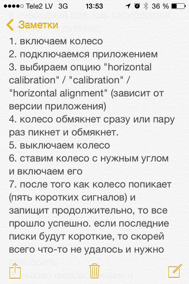

Цитата: LEE4ER от 20 Июнь 2017 в 11:23
Дык тебе же в другой теме написали первое разумное действие - калибруй :pardon:
Ну а после уже, если так и будет регулярно проявляться, то только сервис или пробы с заменой контроллера
https://electrotransport.ru/index.php?topic=24030.msg1113129#msg1113129
LEE4ER
[user]SNAKEMARAT[/user],  скачиваешь приложение (андройд) https://electrotransport.ru/index.php?action=downloads;sa=downfile&id=763
подключаешься к колесу
запускаешь калибровку и после пиков выключаешь
выравниваешь по уровню (ну или на глаз +/-))) и включаешь колесо. После пиков выключаешь и можно пробовать
Калибровка горизонта, это дело пары минут :pardon:
Добавлено 20 Июнь 2017 в 19:58
если калибровка не помогает и проблема повторяется, то либо сам перекидываешь контроллеры между колесами и тестишь, попутно исключая разные вещи, либо в сервис, на диагностику
просто других вариантов нету
aMADs
Гдетотна третьей или  или 5 странице по готвею есть как калибровать, но нужно учесть, что калибровка нужна по всем осям. Так как даже поворотник от этого зависит.  И будет при езде прямо показывать поворот. У меня на канале есть видео, неправильная работа контроллера до калибровки.

Чёткий отзыв про мсупер1600...
