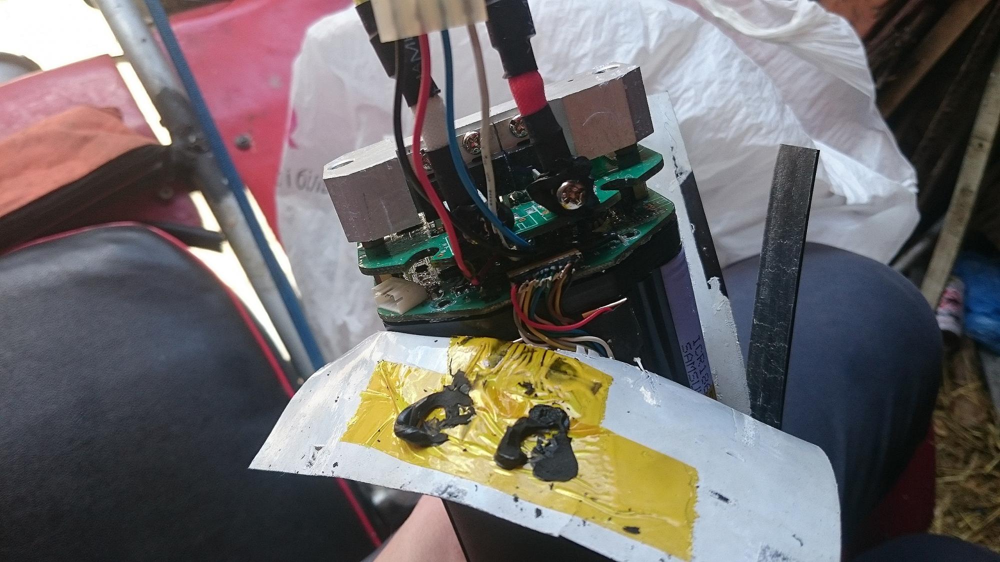

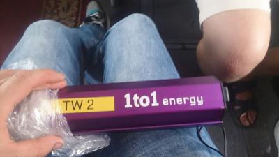

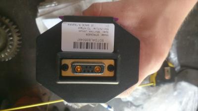

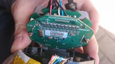

Привет. Купил батарею для своего 250 w велика на 24 вольта 10 Ампер.
На ней написано 25,2 v. Заряжал до появления зеленого индикатора на зар.устройстве. В конце измерил напряжение - оказалось 24,9-25.
Скажите пожалуйста:
1. Батарея недозаряжена или китайцы напарили меня с емкостью?
2. Можно ли по напряжению понять, сколько еще осталось заряда? Первый день катался до 23 вольт, интересно сколько это в процентах.
Спасибо друзья!
spb-e
измерить точно нужны спец приборы. хотя бы Ваттметр.
Очень грубо можно определить полностью разряженную АКБ зарядить известным током (на зарядке написан) засечь время. Вот так А*ч и посчитаете.  Когда ЗУ не греется то значит уже АКБ почти зарядилась можно с этого момента для измерения считать заряженной.
9II-I82-78-78
Wayfarer
А где брали то? Если она 7s то полностью заряженная должна быть около 29в. Может разбаллансирована
