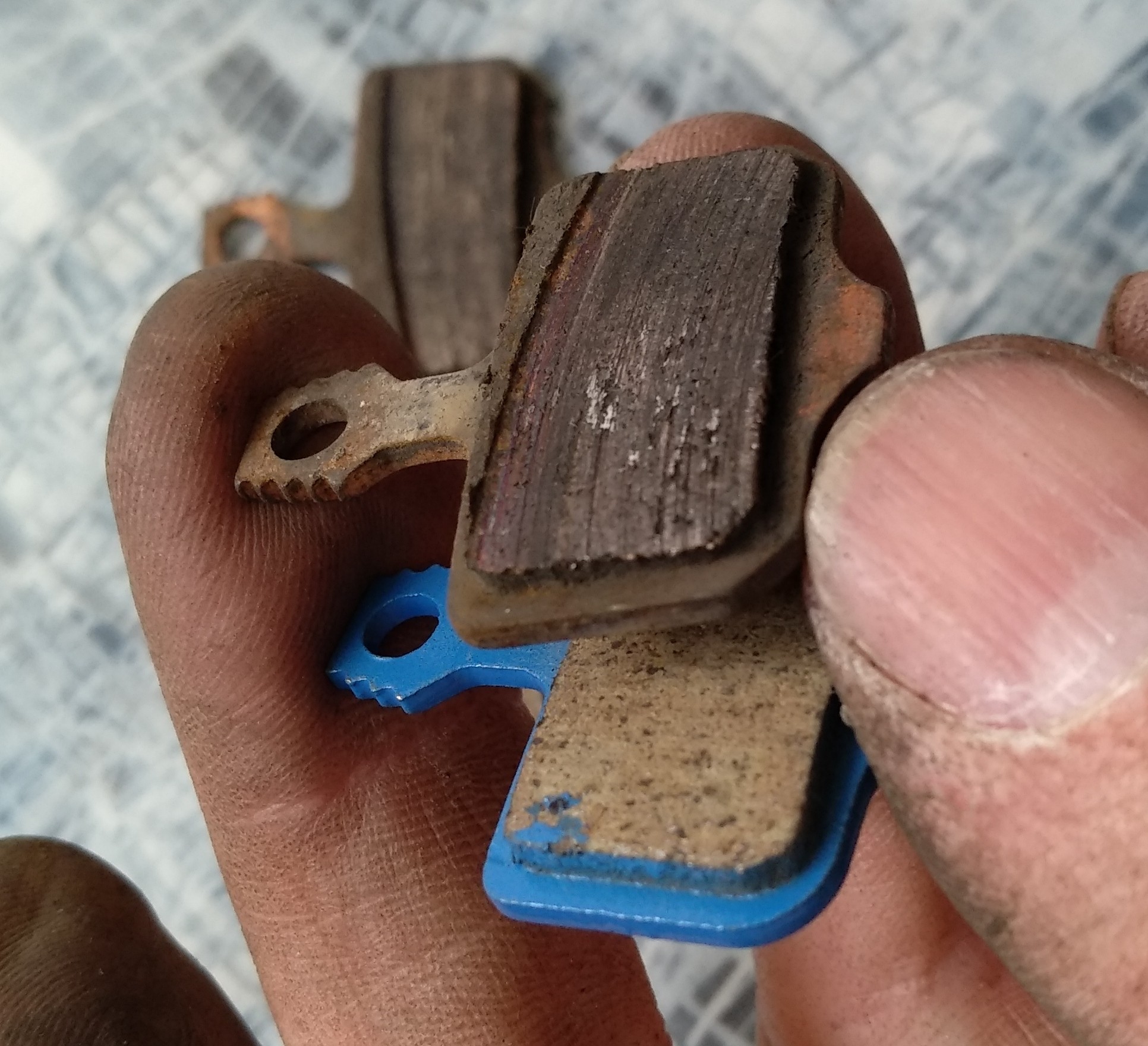

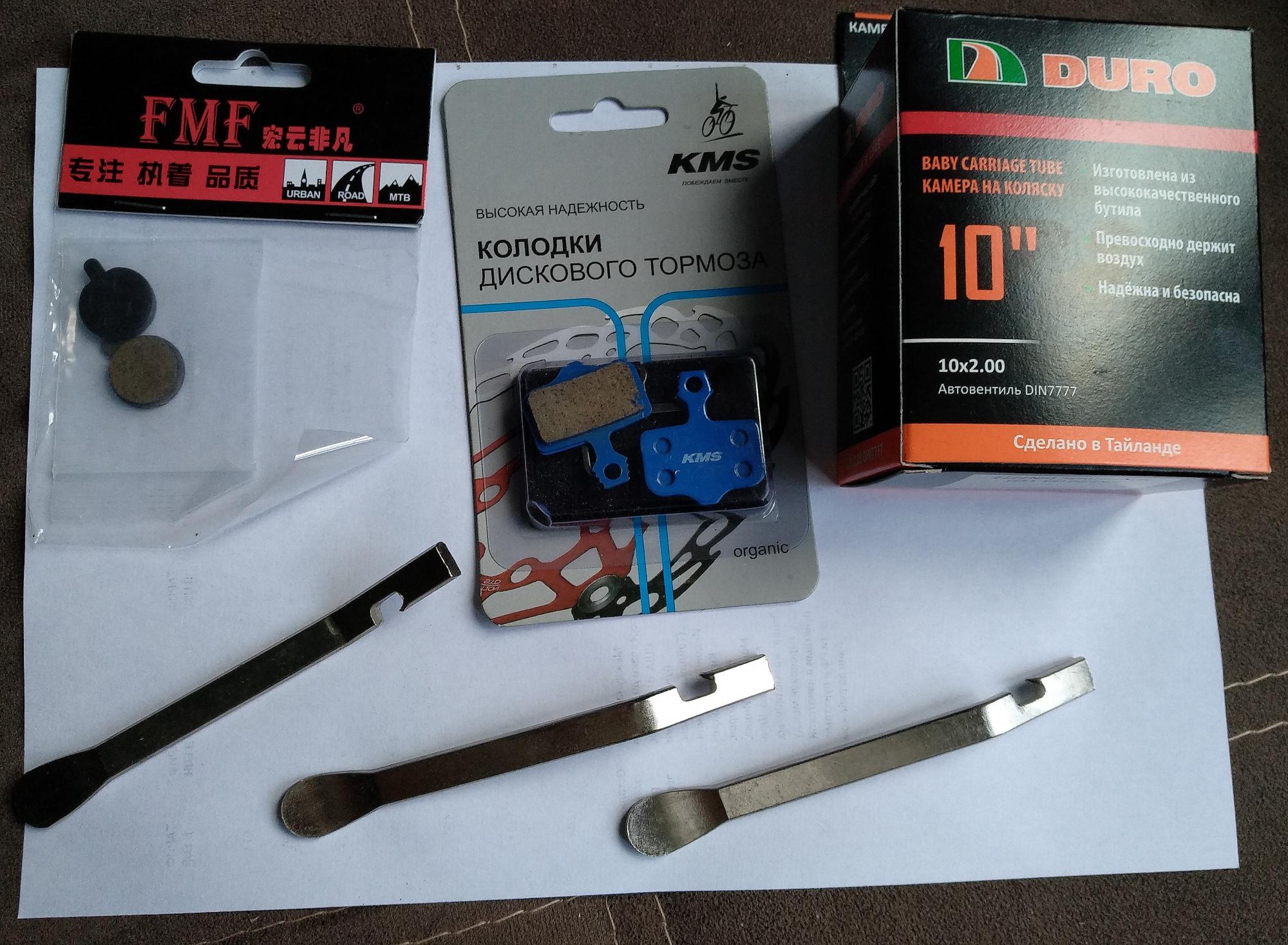

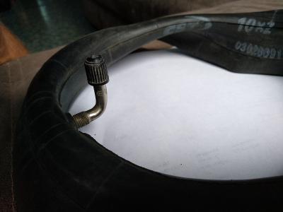

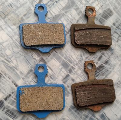

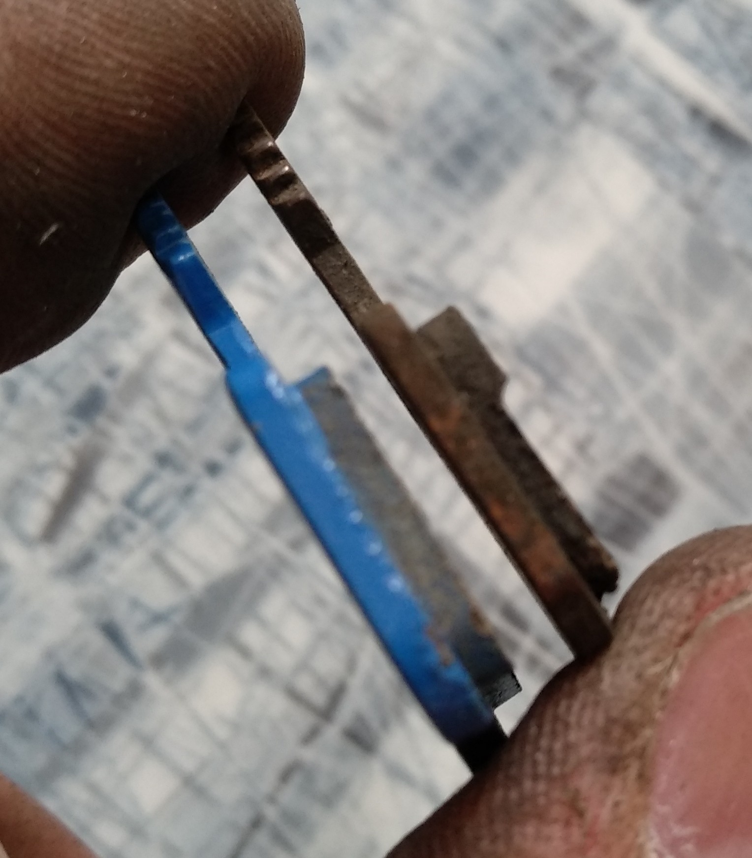

ГОРЕТЬ

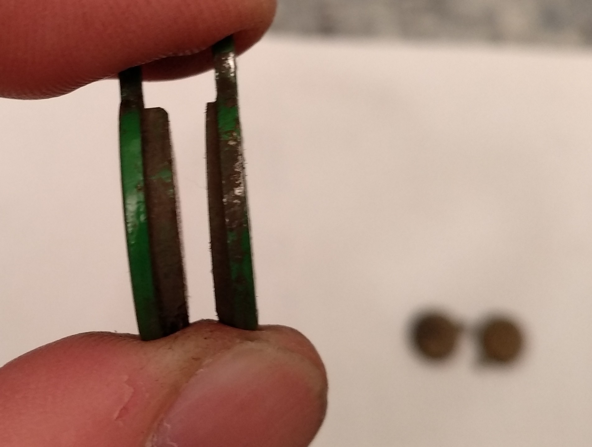

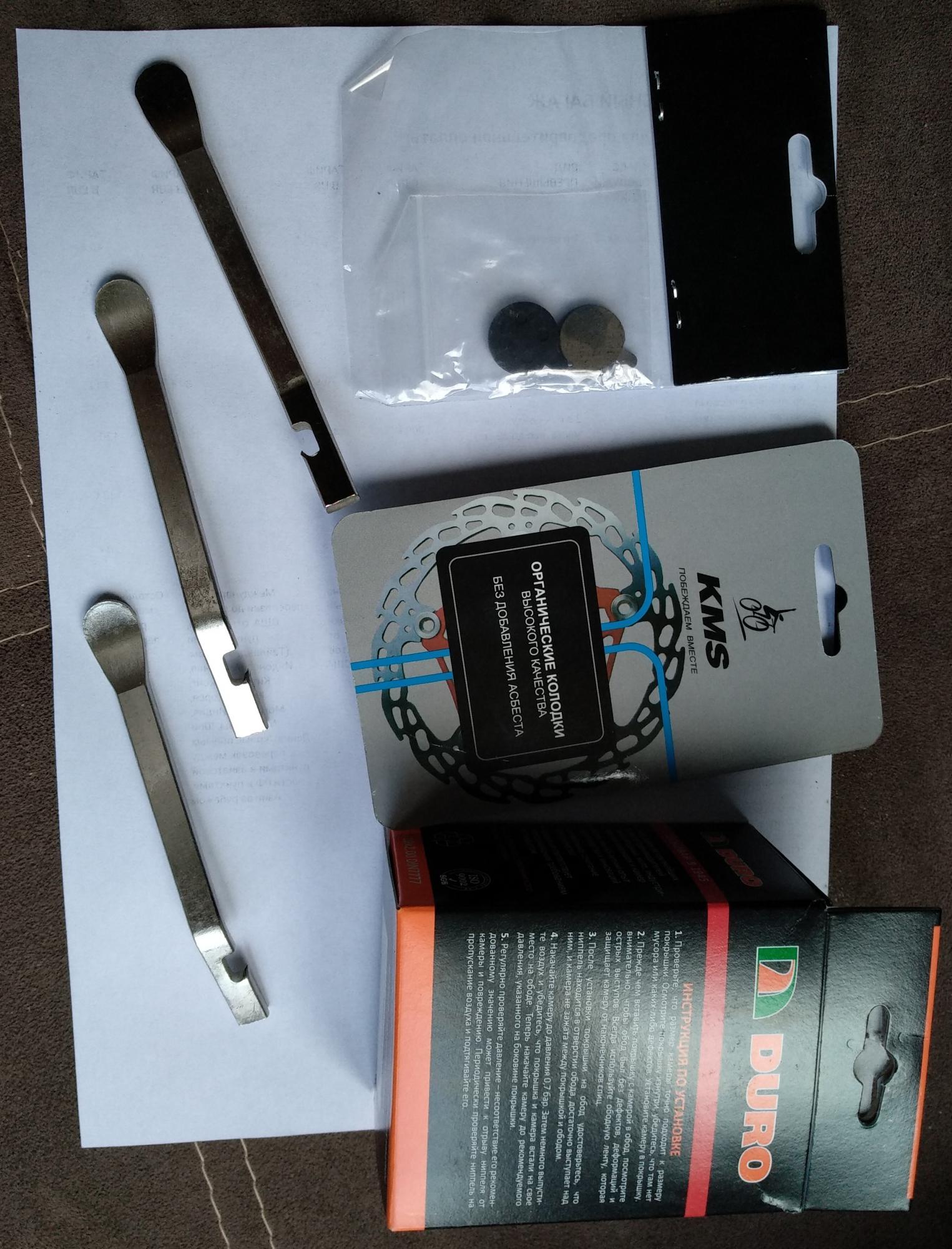

У меня ICEWHEEL S9. Поменял тормозные колодки после 500 км пробега. Передние и задние колодки и калиперы разные. Передние круглые, задние прямоугольные. На фото видно как сработалась часть колодок, ещё километров 200 можно было проехать. Настройки часто сбиваются, поэтому каждые 2 недели приходится подстраивать. Настраиваю на " просвет", как на фото.
Первый раз проколол колесо. Камера должна быть 10Х2 с нипелем под 90 градусов. Это важно. Камеры от Сяоми с нипелем под 45 градусов очень похожи, но не годятся. Менял с помощью "монтажек" поцарапал обод.
колодки не правильно посажены и отрегулированны, от того и такой износ и плохое торможение, Нужно  поточить или убрать по одной регулировочной шайбе, колодки сядут ниже и будут тереть по всей плоскости, Далее подвести внутреннюю колодку к диску всей плоскостью и так затянуть два винта крипления тормоза, ПОДТЯНУТЬ ТРОСИК ТОРМОЗА,  ОПЯТЬ ОТПУСТИТЬ ДВА ВИНТА КРЕПЛЕНИЯ ТОРМОЗА ПРОКРУТИТЬ НЕСКОЛЬКО РАЗ КОЛЕСО И НАЖИМАЯ ТОРМОЗ ДАЛЕЕ НАЖАТЬ ТОРМОЗ ЗАФИКСИРОВАТЬ В НАЖАТОМ СОСТОЯНИИ И ЗАТЯНУТЬ ВИНТЫ КРЕПЛЕНИЯ ТОРМОЗА, ОТРЕГУЛИРОВАТЬ ХОД ТРОСИКА ВОТ И ВСЕ КОЛОДКИ БУДУТ РОВНЫЕ ТОРМОЗА НАДЕЖНЕЕ

ГОРЕТЬ
Да, я так и сделал. Задние удалось опустить, передние нет.

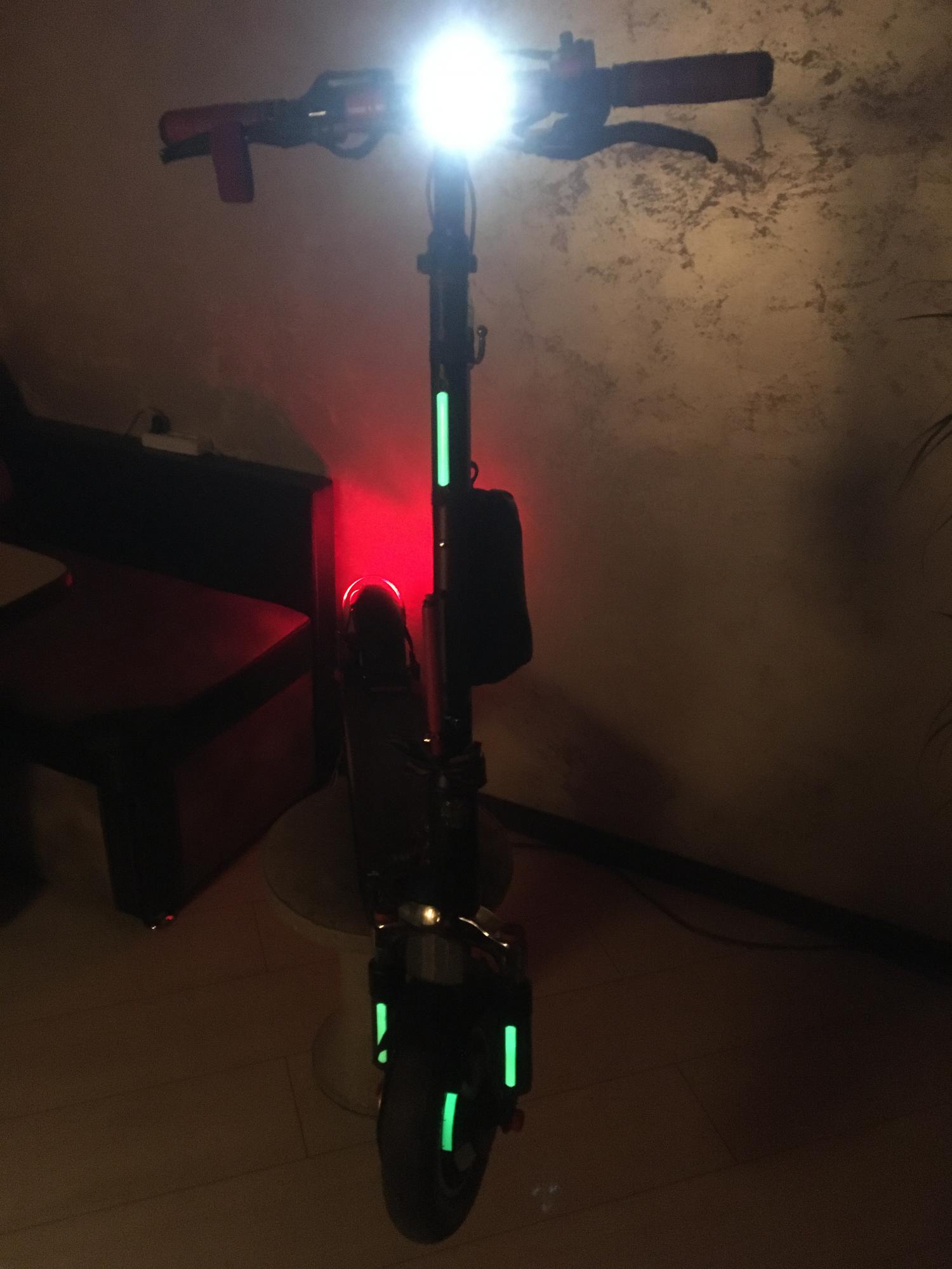

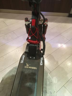

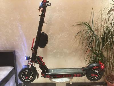

ser_spb
#827

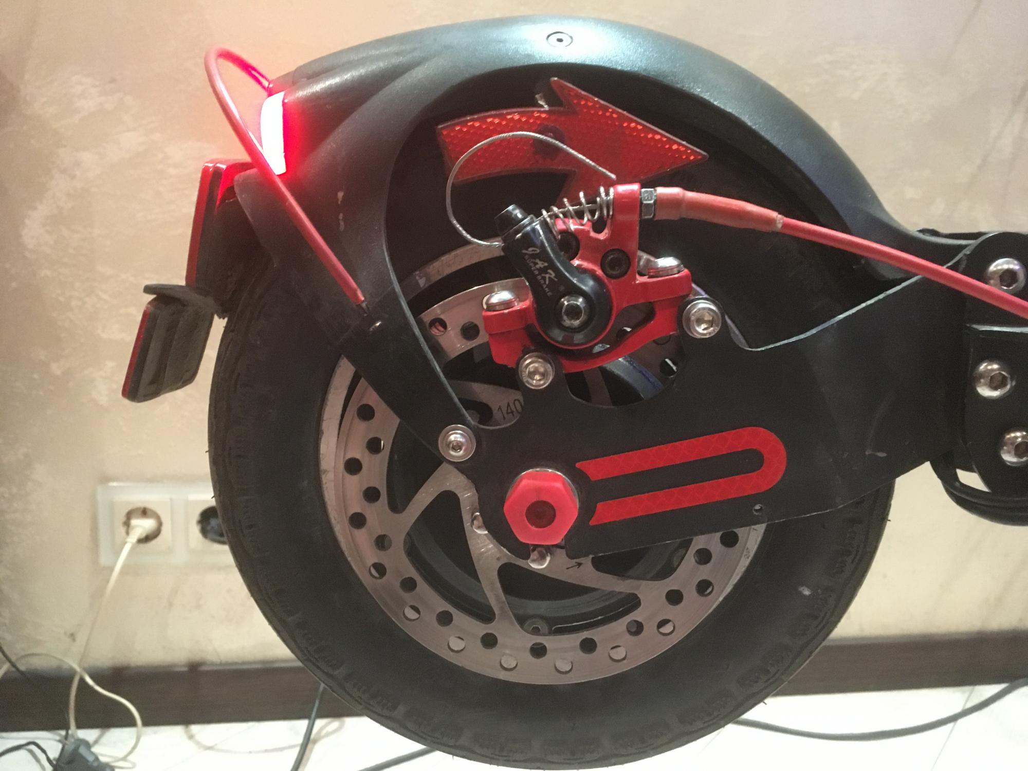

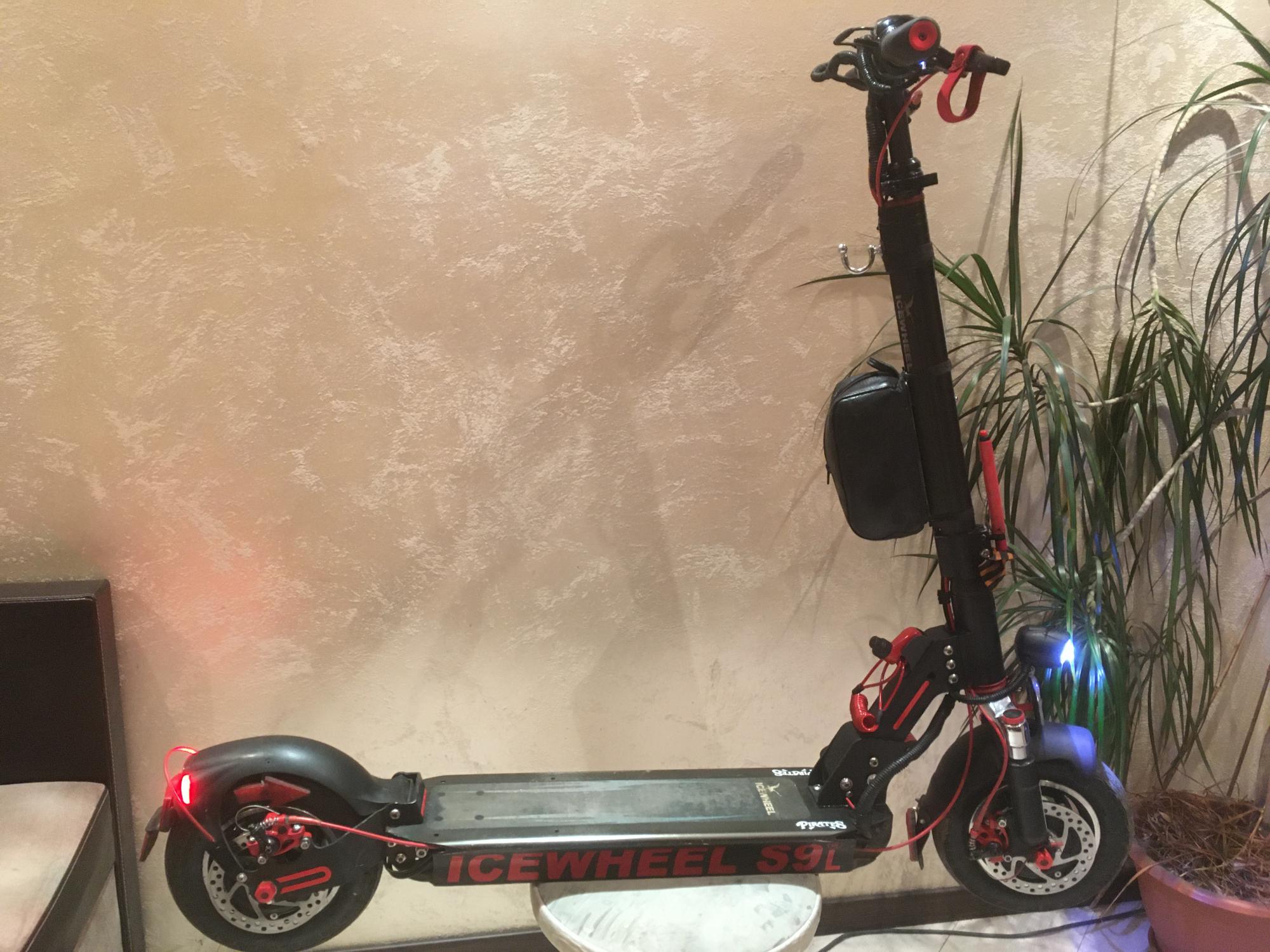

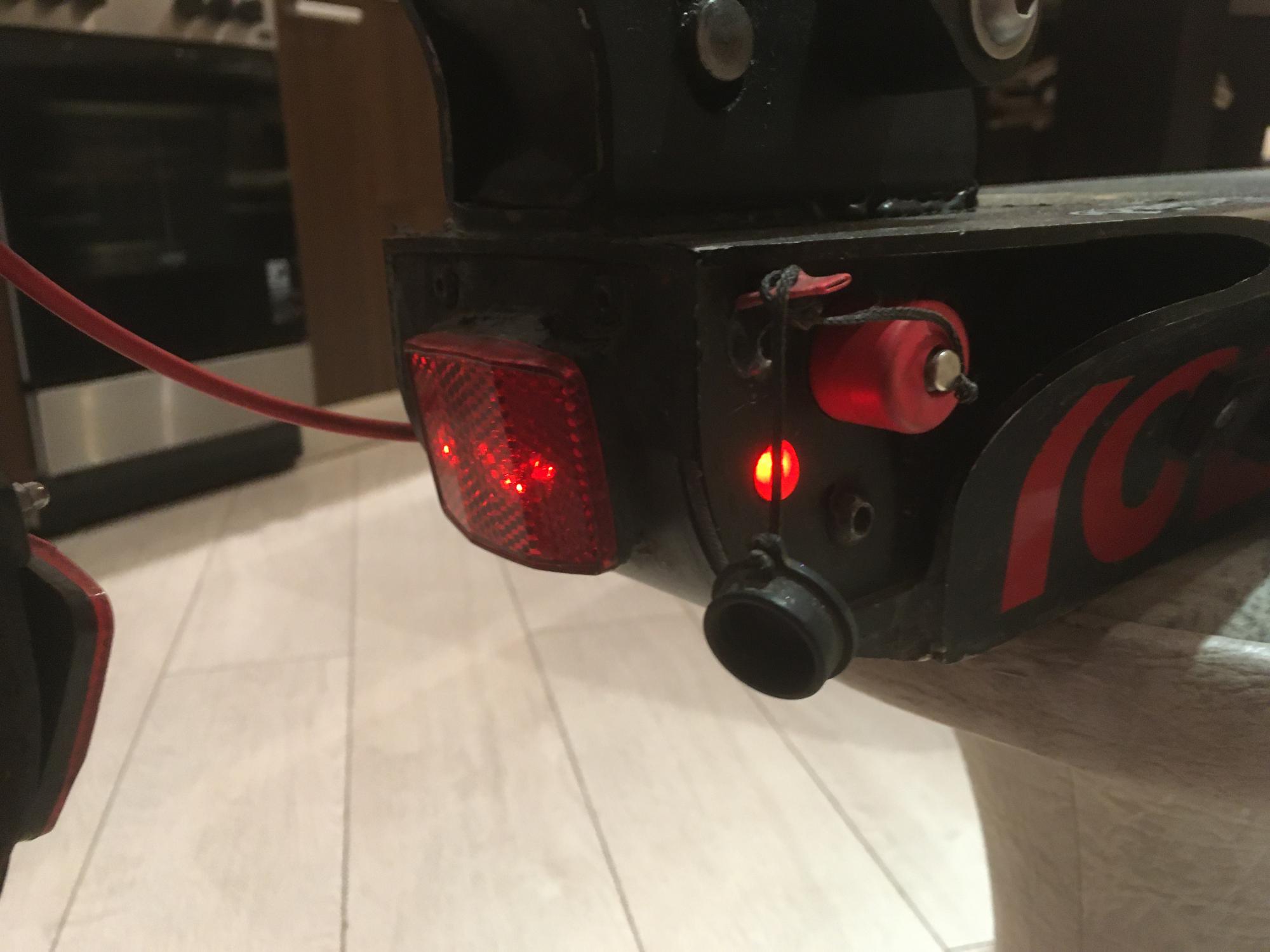

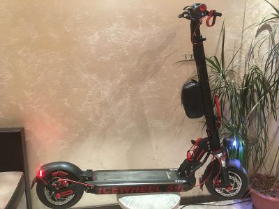

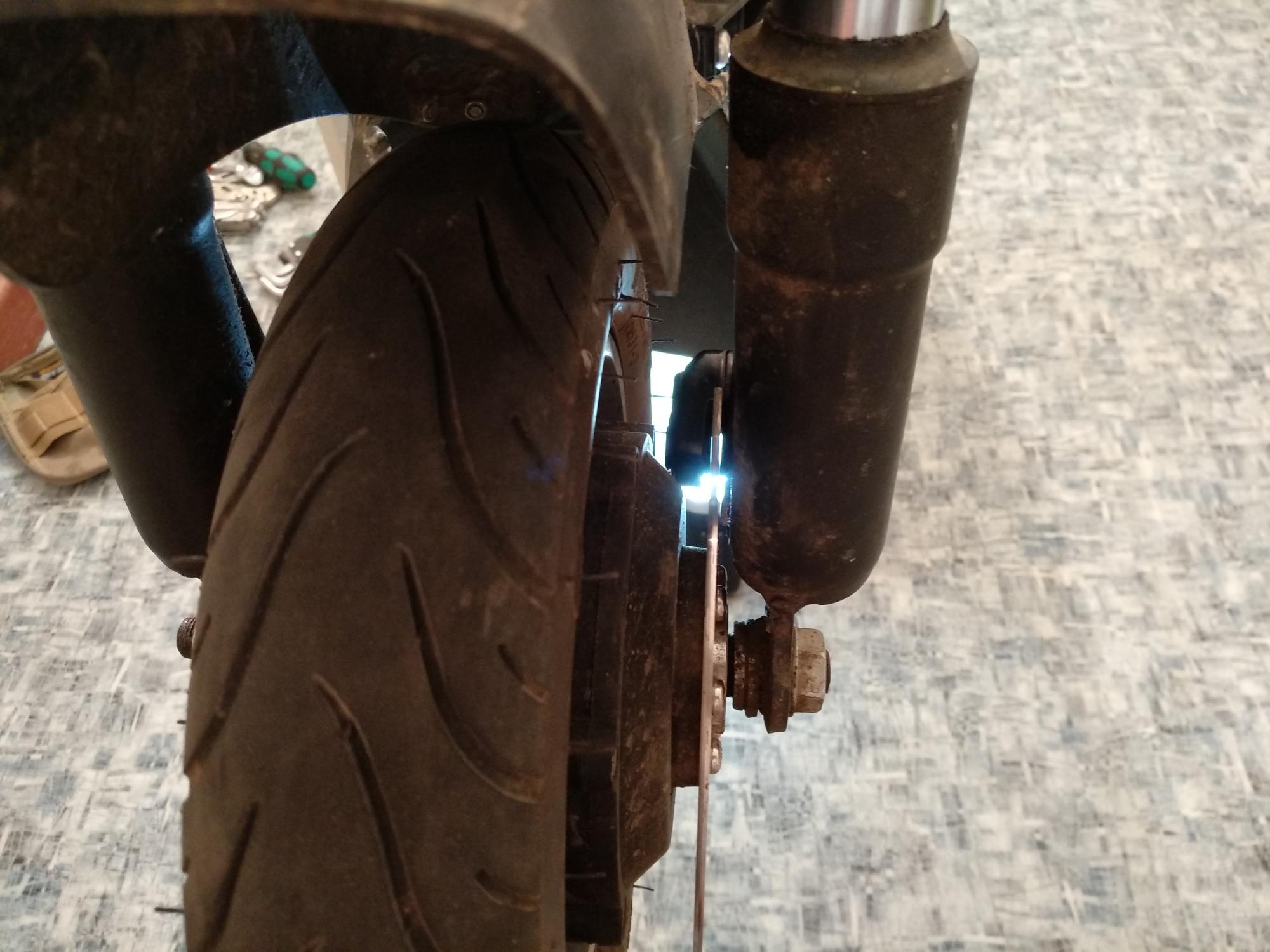

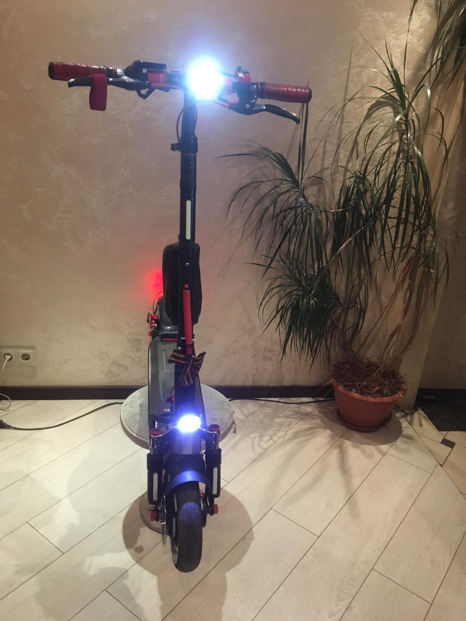

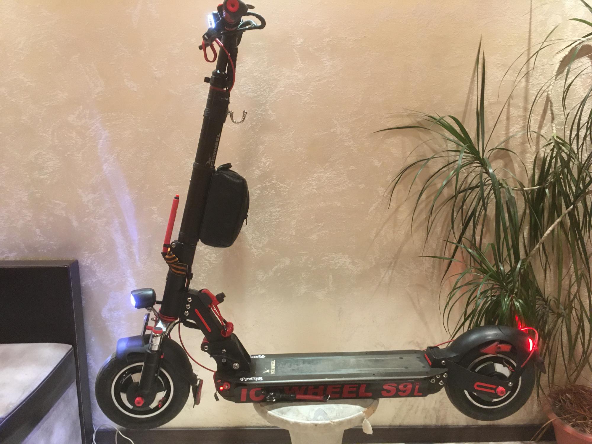

вот что можно сделать после китайцев. но даже это ещё не всё )) за доп батарею возьмусь. но час его скорость 55 км/ч по gps проверял.
переделал задний супорт он теперь больше не 18.5 а 23 мм и стоят самодельные колодки от сцепления взял накладки то спереди то сзади тормоза жесть. рулевую перебрал подшипники промыл и смазку взял не смывающую (рубин) советую. переделал на руле кнопки так удобней. также на руле провода тоже обрезал. теперь ничего не мешает и не болтается (на фото видно) задний аморт тоже перебрал пружину мощней поставил и сальник в термо трубку одел позже фото выложу верхний люфт втулку больше расточил и под напором загнал на этом я проехал почти 3000 км люфта нет. осталось за батку взяться там тоже все лишние провода обрезал и анти электриком пролил все контакты в термо трубках сидят вот думаю 3 контролер поставить на общую. и доп батарею воткнуть место так есть там где то на 3-5 ампер.по про бывать можно.надо покумекать.и с передними амортами разобраться другие поставить. заднее крыло обрезал затылок сухой а переднее из фитинговой трубы (150 90") сделал.
