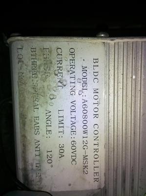

Добрый день коллеги. Хочу приподнять скорость скутера. Вопрос- сталкивался ли кто нибудь с ниженарисованным контроллером? Вытерпит ли он повышение до 72в?

[user]Ian[/user], по своему знаю,меньше даш- не заработает,больше даш-не заработает. Гдето в этих пределах. Данный контроллер ветхий, по этому проще методом тыка. Глянте на какое напряжение стоят конденсаторы по входу, больше этого значения подавать не стоит
