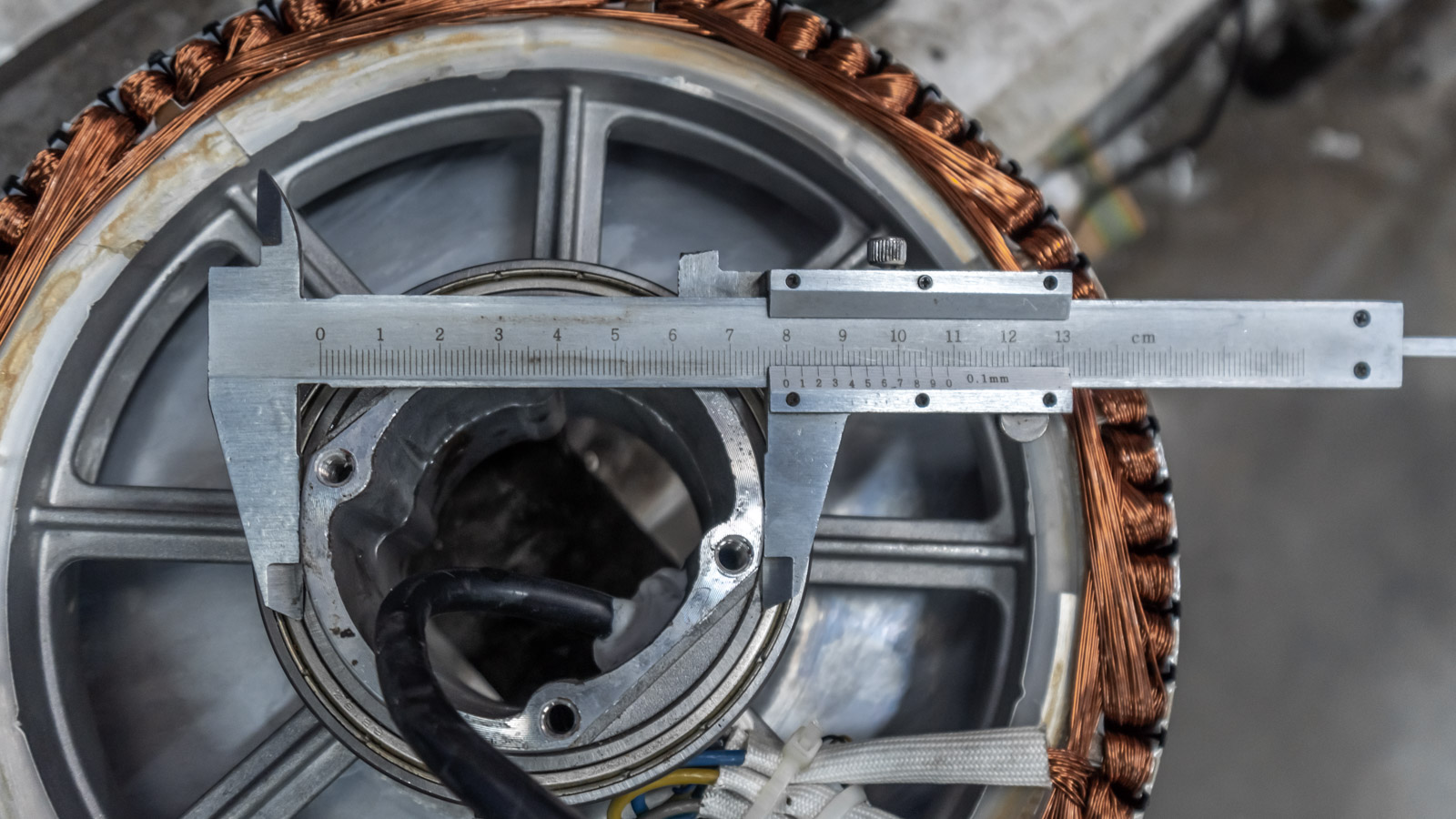

это новый мотор 2.2(3)kW для inmotion V11. ось D80mm подшипник 6816(d100xd80x10). врядли теплопередача была основной причиной радикального увеличения диаметра оси (там жесткость скорее поднимали между осью и стойками) но направление кажется мне интересным!)
Blik86
Цитата: AlexS4 от 26 Июль 2020 в 15:59(там жесткость скорее поднимали между осью и стойками) но направление кажется мне интересным!)
Избавились от рудиментарной оси, заменили ее на проточку в силумине. Наверняка и крепится оно будет в такой же силумин. Наверняка основная цель сэкономить пару см ширины под  подвеску, сделать ее из говна ( без значительного удорожания колеса).

там аллюминиевая отливка, по бокам прикручен D-профиль из довольно твердого аллюминия, внутри которого стаканы пневмопружин, но да ширину при стальной оси неизбежно пришлось бы увеличить мин на 30mm.

Хорошая задумка с большим диаметром подшипников, только реализована через одно место. QS реализовал это гораздо грамотнее в своей четвёртой версии ДД колёс.
AlexS4
QSv4 там же стальные оси везде?! имхо весь прикол в минимизации тепловых контактов и выкидывании ненужной тяжелой детали. тоесть 3: теплоотвод, масса и жесткость, ценой только больших подшипников.
sov8181
Цитата: AlexS4 от 27 Июль 2020 в 15:54QSv4 там же стальные оси везде
Да ось там стальная прочная, а провода выведены через широкую часть оси, не ослабляя прочность основной части оси, а так же там есть возможность засверлить штуцера нормального диаметра под водяное охлаждение статора.

Не совсем понял как там улучшается теплоотдача если активная сталь статора держится на тонких алюминевых лучах(
AlexS4
тонких НО аллюминиевых )) ... как минимум потенциал растет для сухого вывода тепла через такую "ось" прямо на аллюминиевую вилку/рычаг.

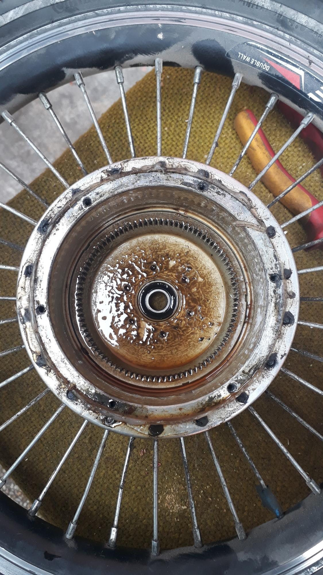

У коллеги возник вопрос сколько же масла лить :bw: и стоит ли   :bn:
Разные цифры звучали, начиная с рекомендаций заливать и измерять ток ХХ, до "лей на глаз, а лишнее вытечет".
Что и  я делал :-). На выходных решил включить ученого и определить сколько же масла осталось в моем моторе без каких либо методов герметизации (только сапун) и как оно работает.
Когда-то влил около 200 мл,  масло три дня текло, потом поставил резиновое колечко на ось, долил масла и оставил. Нормально было. Колечко со временем  изхудилось,  выбросил его, другого не было, масла долил, "лишнее вытекло" так и оставил. Лентяй я  :ah:
Решил глянуть на последствия и заодно цифры записать.
Взвесил поддон для сборки масла и  около двух метров туалетной бумаги.

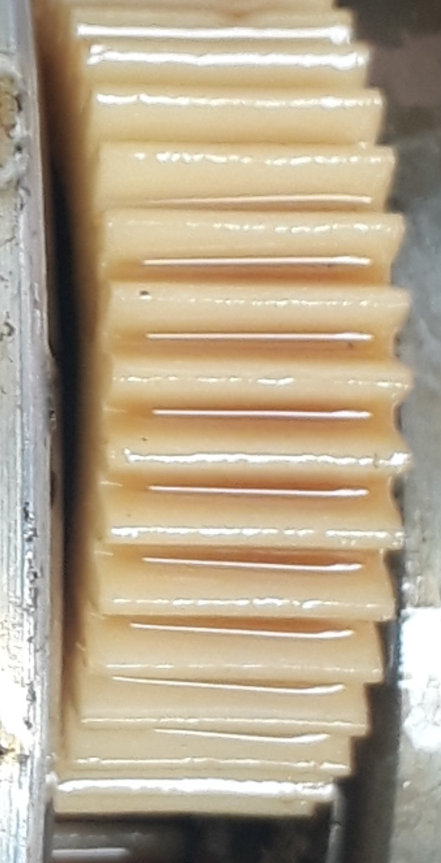

Вскрыл мотор. Первое впечатление  ... так себе O_O:
Но если учесть, что я,  поверх заводской смазки ложил вазелином, и все это через 2.5 т.км не разбирался залил Castrol ATF Dex II, опять же на глаз, отказал еще тыщу,  то все не так печально. Тем более что шестерни  вроде как в масле купались:
Слил я масло, подождал пол часа,  пока оно вытечет и максимально остатки бумагой протер. Взвесил все и вычел исходный вес поддона и сухой бумаги.
52 гр  или 60 мл масла !!!
Достаточно ли этого для охлаждения :bw:

А дальше решайте сами: "масло лить или не лить?"
для себя  решил - лить  :wow:
