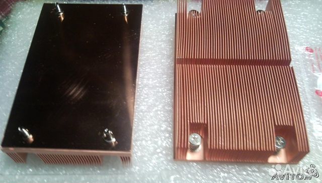

Вы вообще в курсе что осовремененные кулеры для компьютера имеют площадь обдува до 11 000см2 при весе 500гр?
Лучше отключите инженерные мозги и думайте головой
av404
Rocksteady
Цитата: av404 от 04 Сен. 2013 в 17:15
А Вы кулер к своей приделайте
Часть серверного медного радиатора возьму, вырежу и изогну под место меж спиц - там больше всего температура и магниты меньше греться будут
