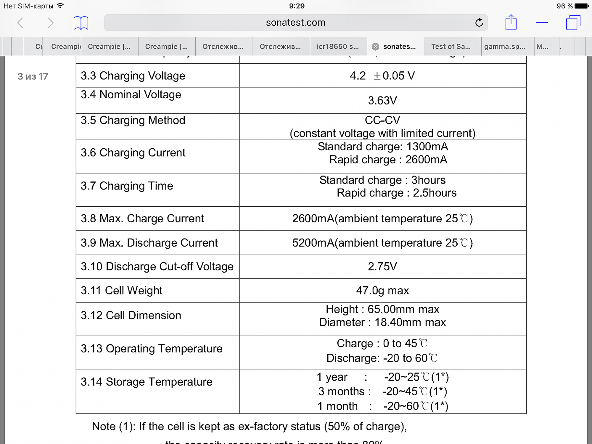

Здравствуйте, решил заказать в китае батарею, требования с моей стороны 3с постоянного и 4с пикового тока. Решил взять 72вольта 25 ah, продавец говорит, что тока реализуемые. Сказал что собеёт из элементов  Samsung ICR18650-26F, но вот проблема. Зашёл на датащит к этим батарейкам, а там стоит максимальный постоянный ток разрядки 2с.
Как долго продслужит такая батарея, которая по заводу должна выдавать 2с постоянного, а будет 3с и в пике до 4с, продавец клянётся, что всё будет путём. Хотел бы узнать ваше мнение.

Не рекомендую.
Будут жутко перегреваться, и ёмкость дай бог упадёт на треть через 15-20 циклов, а так же сильно возрастёт вн сопр, либо это не оригинальный самсунг а их баночки с маркировкой самсунга.
А ещё есть вероятность пожара при тапке в пол, в сильную горку.

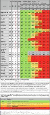

ЦитироватьКакие тогда нужено брать элементы под эти токи?
Samsung 25r
Samsung 30q
LG HE4
LG HG2
100KWT CA-18650PS1

Мб стоит ориентироваться на 20s15p, например, на Самсунгах 30Q. Вес 15кг, емкость 45Ач, долговременный ток 150А, т.е. ваши 90А не будут очень уж большими токами.

2C  постоянные, тем более в сборке перегреют батарею из 26F. И как заметил [user]BattleCruiser[/user], деградация будет очень сильной.  На такие токи нужны высокотоковые элементы  типа LG HE2, HE4.  SAMSUNG 25R, 30Q.                                       Производители завышают данные тем более эти данные для отдельных элементов, а не сборки. Неплохо бы термодатчик поставить на батарею и следить чтобы температура была не больше 50градусов. Вот кстати таблица по элементам и токам, все показатели можете смело делить на 3
