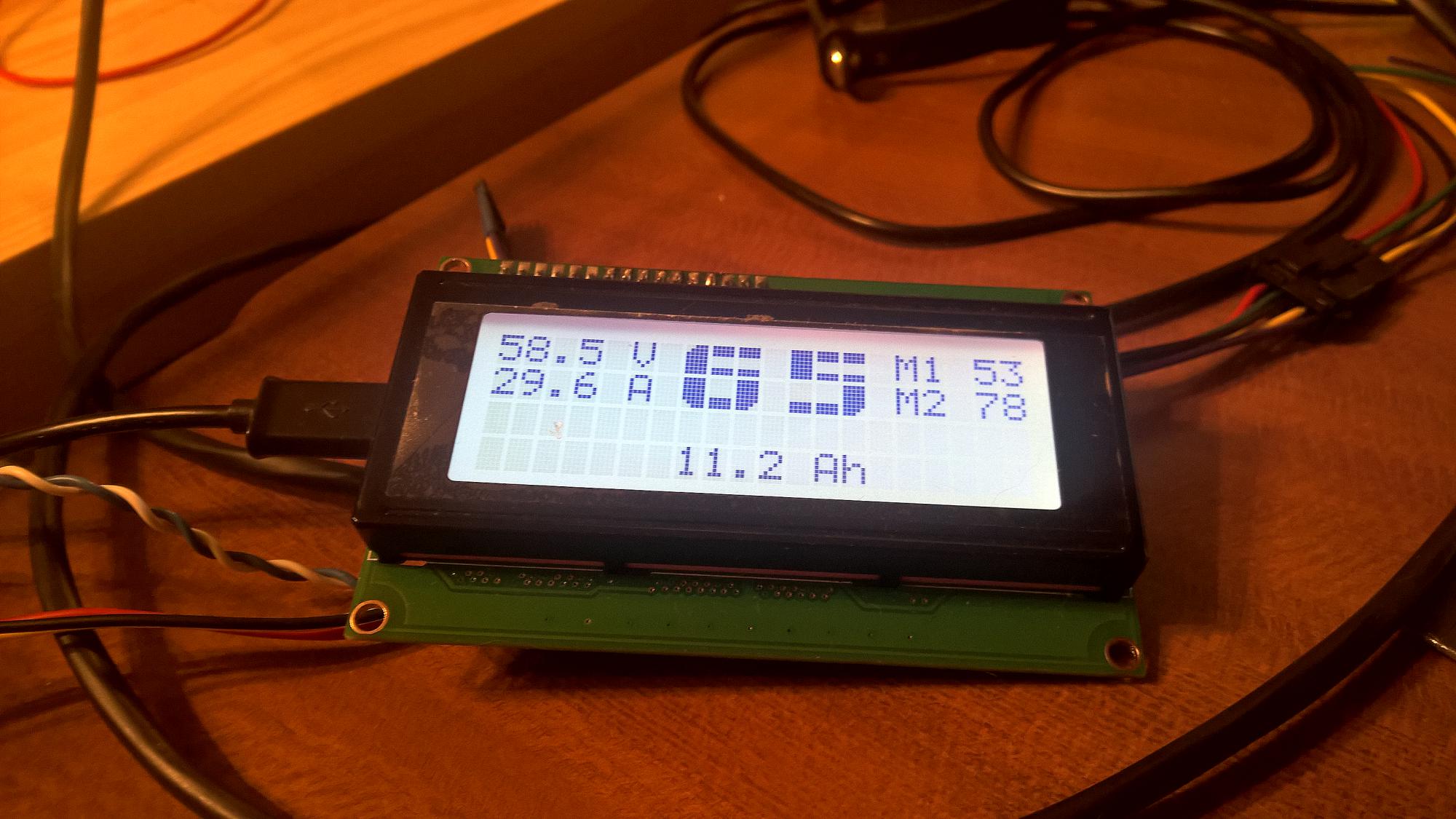

Итак, несколько новостей перед запланированным затишьем.

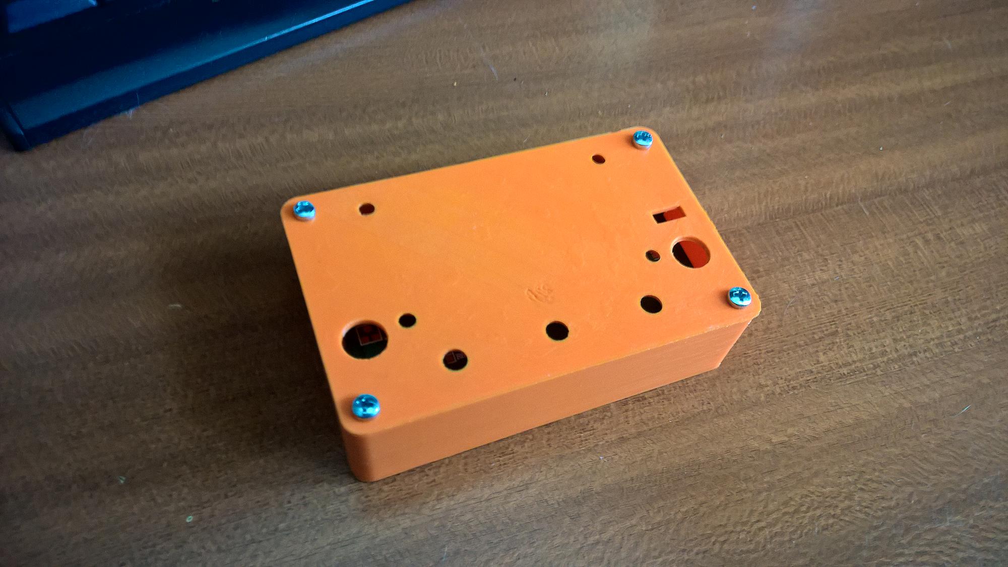

Доделал корпус в черновом варианте, задняя пластина и хомуты.
Толстовата мыльница вышла, конечно. Немного толщины уйдет, но совсем немного, миллиметра 2-4 максимум.
По задней пластине. USB-разъем придется снести ниже кнопок, он оказался закрыт рулем. 2 больших отверстия - кнопки. Да, кнопок будет две.

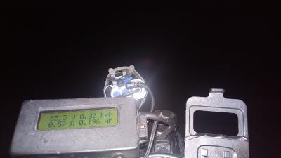

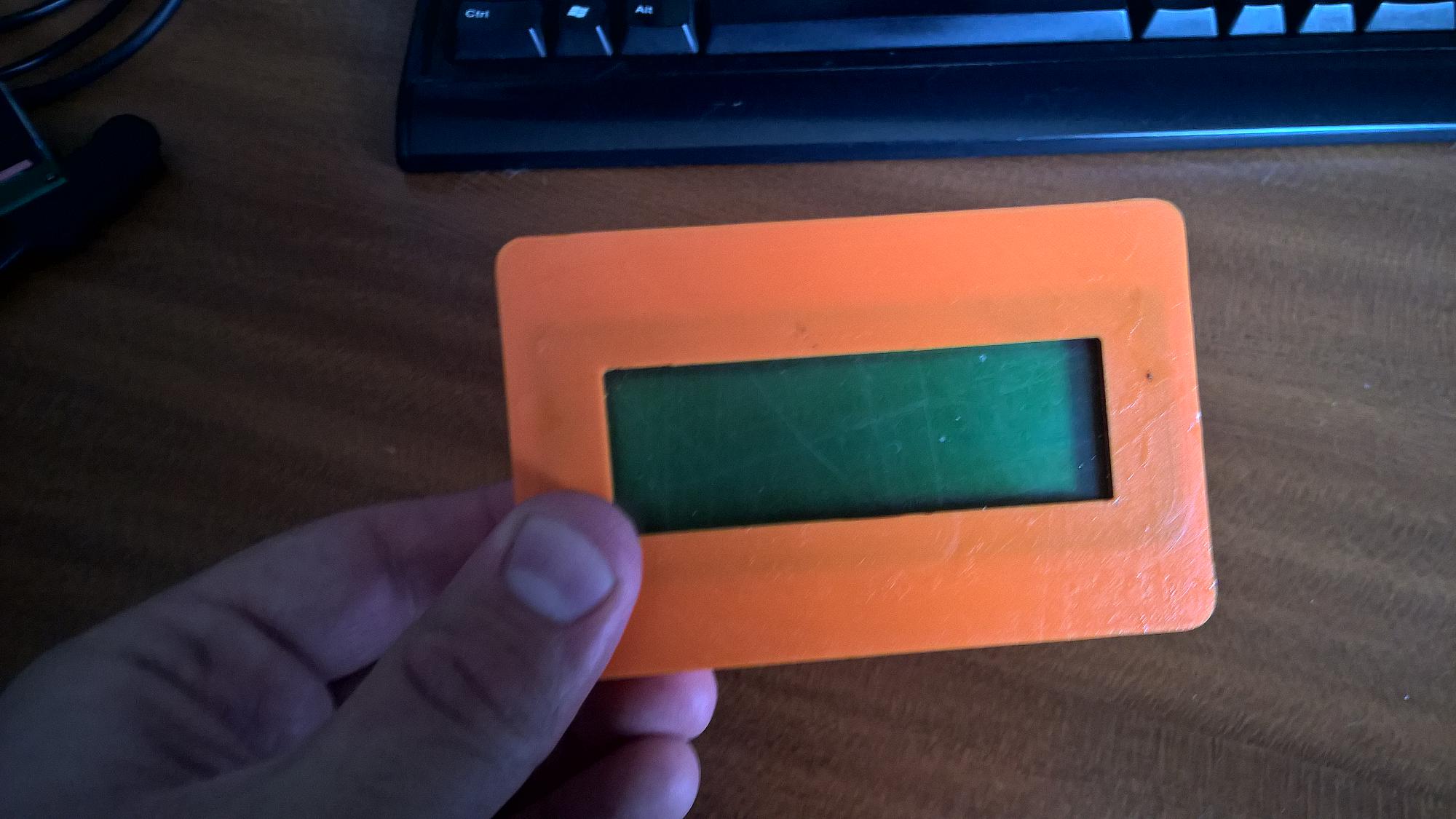

Подержал эту мыльницу в руках:
Если брать подобным образом - кнопки как раз оказываются под указательными пальцами. Относительно эргономично получилось.

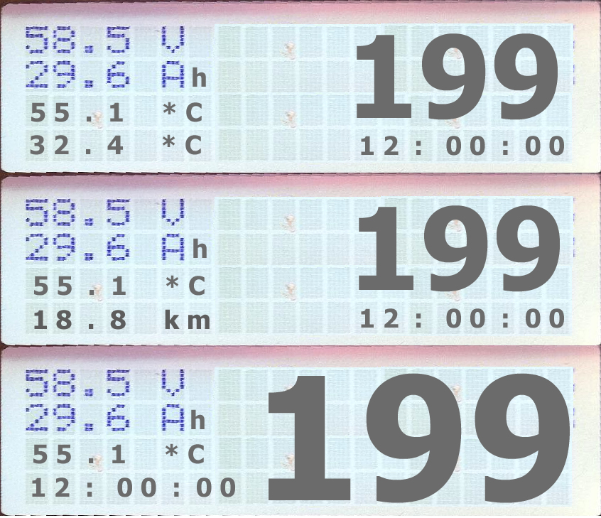

Далее, к хотелке публики больших цифр на спидометре. Пока что с этим направлением так себе, есть черновик экрана, Ач и км внизу чередуются
Предложения о том, что и как разместить в случае больших цифр спидометра, принимаются к рассмотрению, у меня откровенный творческий кризис.
Об остальном. Плата перетрассирована под Atmega644/1284, добавлена вторая кнопка, активный фильтр ФНЧ для сигнала газа (не знаю, когда доберусь до написания его), вход для торк-сенсора (аналогично на далекую перспективу), добавлена вторая кнопка, вынесен SPI-разъем ближе к краю для возможного подключения SD-карты/чего-то еще (опять же задел на будущее). Вообще, это самая кардинальная переделка платы, плата и в размерах подросла, и элементов стало больше, и всяких входов-выходов тоже, поменялась компоновка. Новые платы уже на пути ко мне, равно как и компоненты для сборки. Потому я и написал - запланированное затишье. Писать прошивку на текущем образце уже невозможно, места осталось 3%, и глюки, связанные с этим, поражают своей фееричностью: внезапные зависоны в процессе настроек, отвал датчика тока/напряжения после сброса дневной статистики, перестал работать программный таймер на подсчете ампер-часов. В общем, жду новые платы, чтобы дописывать прошивку и уже выкатывать опытные образцы в поле.

Ого, с коллективными хотелками, знатный получается приборчик.  B-)
Почти такой же идеальный, как цикланалист первых версий. Езжу с ним и думаю, почему за 10 лет, никто не может сделать что-то похожее, только c температурой?  :bw:
Цифры скорости лучше сдвинуть в бок, напр. справа.
А все мелкие параметры - сгруппировать слева. Температуру - вниз. как вариант.
Чтобы освободить память, надо сделать 2 версии. Для нормальных людей и для гиков.
Адаптто тоже столкнулись с проблемой нехватки памяти.
А все потому, что впихнули малонужные вещи, типа полного привода или контроля за скольжением. Чем пользуется 1 % покупателей
А 90% матерятся, потому что при движении не видят, ни темп. ни напряжение.
С расходом тоже беда, ЕГО НЕ ВИДНО (на главном экране).  :facepalm:
Как можно было так неграмотно подойти к интерфейсу - не понимаю.  %-)
Надо было делать 2 версии (прошивки), для обычных мопедистов и для технодрочерров.  :kidding:
Вот примеры с расположением циферек скорости:
Ghozt
О сдвиге цифр в одну из сторон как-то не подумал, идея хорошая, спасибо. Тогда видится примерно следующее: слева большими скорость и внизу дневной пробег (ниже через строку), справа V, A, Ah, и температура мотора/моторов в чередовании. Ну или наоборот, скорость и пробег справа, остальное слева. Температуру батареи не вижу смысла выносить на главный. Равно как и расход, он есть на одном из следующих экранов. Я стремлюсь разгрузить главный дисплей от инфы, и мне такой набор параметров видится вполне уместным

Вот вариантиков накидал

Всем не угодить. Да, часы не лезли в текущую печатку, точнее, батарейка для них, а заложить их я хотел. Но не склалось, так что не в этой версии.
3-4 символа для высота спидометра излишни, 2-символьные прекрасно видно, а больше еще и реализовать проблематично из-за того, что кастомных символов для составления цифр можно завести только 8шт. 3 разряда влезут

Такой вопрос насчет больших цифр. Есть мысль отображать большие цифры спидометра только после того, как скорость станет больше нуля. А во время стоянок на месте спидометра отображать например дневной пробег и Ач. Такое решение позволит выиграть очень много места, да и дисплей разгрузит от инфы. Ну а вниз - температуры и, возможно, в каком-нибудь будущем, часы. Откровенно напрягает, когда сразу 4 строки заняты какой-то инфой, для восприятия тяжело.
