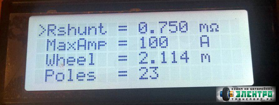

Далее, к настройкам.
1 страница настроек:
Здесь самые базовые настройки.
Rshunt - сопротивление шунта в миллиомах, 0-9,999мОм
MaxAmp - специфическая настройка для усилителя шунта. Задает максимальный ток через шунт. Если шунт 100А 75мВ, то соответственно максимальный ток через него не должен быть выше 100А. На инфинеонах нужно будет вписывать максимальный ток контроллера в эту строку. 0-999А
WHEEL - длина окружности колеса, для подсчета скорости и пробега, 0-9,999м
poles - количество полюсов, так же для пробега и скорости. 0-99
