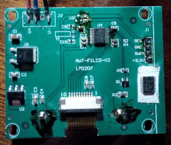

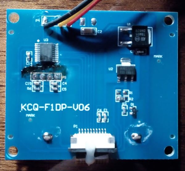

Есть у кого прошивка микроконтроллера дисплея AWT-F1LCD-V2?
Микроконтроллер сдох, гвоздь по питанию.
Программатор увидел новый МК только после отпаивания конденсатора с RES.
Скачал с другого дисплея KCQ-F1DP-V06, но у него разводка дисплея на другие выводы микроконтроллера.
Прошивку прикрепил может кому пригодится.
datasheet на дисплей https://drive.google.com/file/d/1dbnU45TIxoJdnlYKsHSkyjaHrwnzzivK/view?usp=sharing
