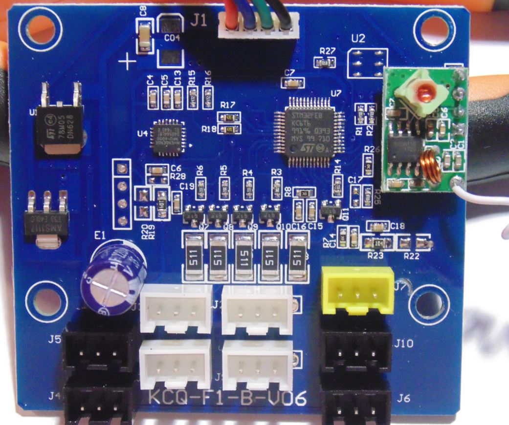

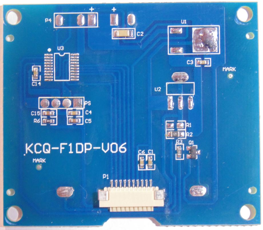

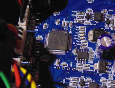

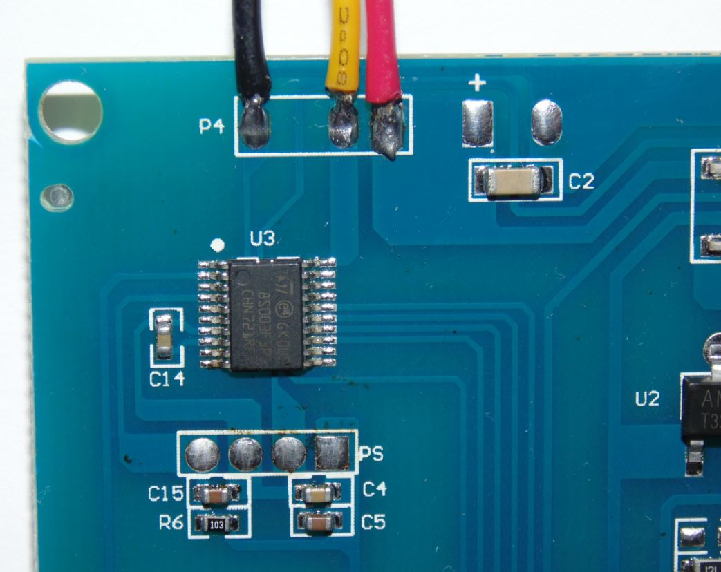

Цитата: joogorden от 20 Апр. 2019 в 02:32Слил прошивки с Smart Balance A8
Плата гироскопа KCQ-F1-B-V06
Основная плата KCQ-PHC01-A-V12.2
Плата дисплея KCQ-F1DP-V06
нужна стоковая прошивка на Smart Balance A8
или подскажите как скомпилировать чтобы гирик восстановить?
