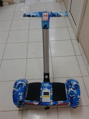

Подскажите! Светодиод на материнской плате моргает 7 раз и на индикаторе надпись Stop, что может означать сия ошибка? Движки исправны. Скутер типа такого.

Таир
Похоже мне попался такой "неуловимый Джо" в количестве пяти штук. :-)
Все каматозники ведут себя одинаково.При попытке включения загорается мониторчик с логотипом производителя,приветсвие
блютуза и все.Больше ни каких движений,ни каких реакций и пульт не видит.
Но если попробовать сделать сброс(нажать и удерживать кнопку включения) монитор показывает вот так
В этом состоянии горят габаритки,реагирует на нажатие,но никуда не едет. :ireful:
Никак не пойму что ему надо.Инструкция есть,но на мандаринском.Может кто сталкивался с такой проблемкой.Рад буду любым идеям.

Здравствуйте! Сталкивался с этими "неуловимыми Джо" :-)
Скорей всего плата гироскопа дает сбой - она одна в этой модели, или же может глючить датчик Холла на ручке.
Dukatron
[user]Таир[/user], попробуте при включении гироскутера нажать на брелоке одновременно 2 кнопки - "открытый замок" и "колокольчик" и подержите несколько секунд, брелок должен прописаться. С прописанным брелоком нормальное включение выглядит так: включили гироскутер кнопкой на нем самом, табло включится и погаснет, и потом кнопкой "открытие замка" на пульте гироскутер должен включиться. Встречал так же модели где без пульта все прекрасно работает.
Если с пульта все включается-выключается но гироскутер не едет, надо смотреть на материнку - сколько раз моргает диод на плате, что бы понять куда смотреть дальше.
По немногочисленному опыту могу сказать, что часто диод моргает 2 раза ("обновите прошивку") - прошивки у меня нет, менял сразу плату.

У вас нет случаем фото этого устройства вместе, магнит и датчик холла. У меня нет этой части. Я сам собираю для интереса. В комплекте шла только платка с холлом без магнита. Какой он из себя?!

Есть фото:
болгарин
Dukatron! Вот спасибо, так спасибо! Датчик, как я понял, между магнитами стоит, и один S, другой N, верно?
Dukatron
#15
Да, между магнитами, сами магниты притягиваются, Ваше предположение - верно :-)

Вопрос с "каматозниками" решился следующим образом.Им обязательно нужен привязанный брелок.Привязывается он так,при включении гирика,на брелке надо нажать одновременно "открытый замок" и "молния"(вторая и четвертая) кнопки.А вот при нажатии "открытый замок" и "колокольчик" брелок отвязывается.А в остальном все так,как писал Dukatron
