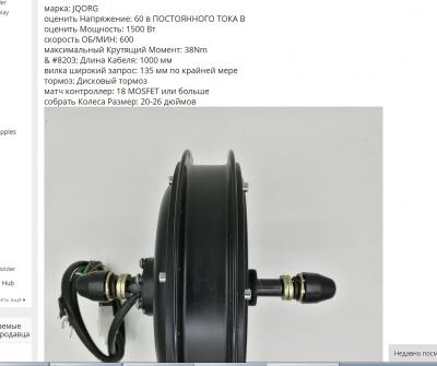

Здравствуйте.
Для мотор колеса нужны 60в решил взять 17 шт li ion получаю 62.9в . НО на контроллере мотор колеса стоит защита от разряда 50в получается каждый аккумулятор будет разражаться до напряжения 2.94в. Это нормально? или надо больше аккумуляторов брать? к примеру 50/18 = 2.78в но тогда батарея будет под напряжением 18*3.7 = 66.6 а контроллер колеса на 60 вольт не сгорит ли он от 66,6 вольт?
spb-e
А чё за контроллер? фото , описание, фото трепанации  ;-D желательно подробное.
Може его вообще это  :bw: от 20S запить  :eureka:
9II-I82-78-78
spb-e
Колесо то напряжение выдержит. Контроллер такой мне неизвестен.
Нужно конечно "вскрытие" что бы понять выдержат ли мосфеты 84В и конденсаторы+питание слаботочки как там сделано...  :bw:
Добавлено 10 Май 2017 в 23:32
больше похоже что контр на 16S  рассчитан. может от на 50 В не уйдет в защиту нужно по факту проверять.
Еще есть вар делитель напряжения там подшаманить чтобы защиты ниже срабатывала.
