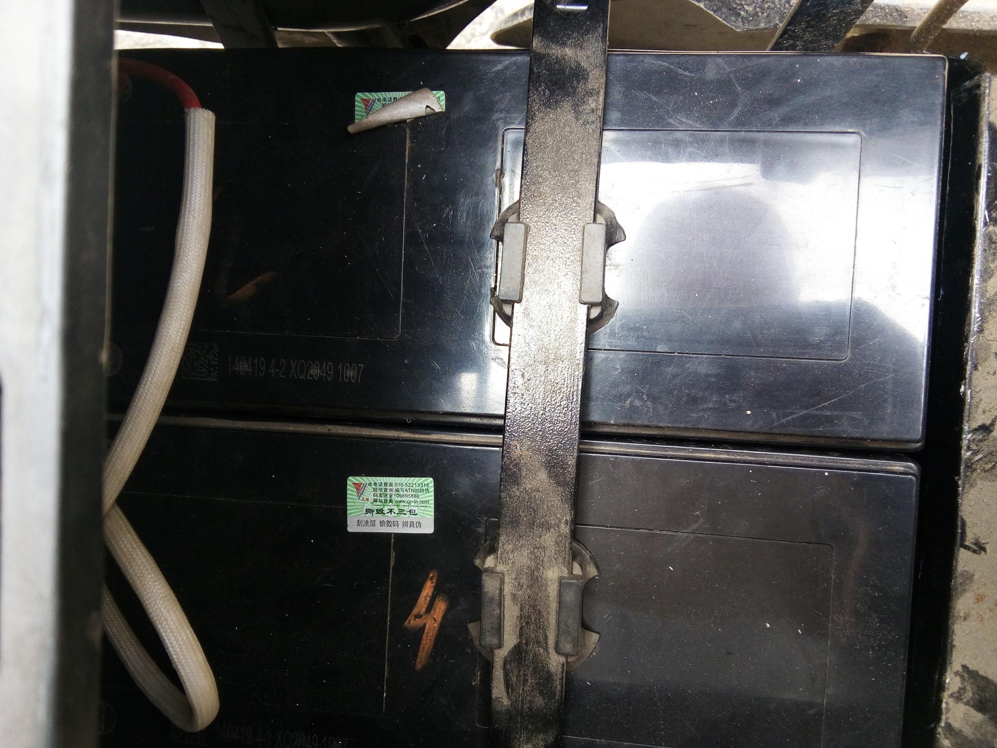

  Господа, подскажите, что за АКБ стоят на моём скутере? не пойму. Есть пробки, открываю пахнет кислотой, но её там нет?

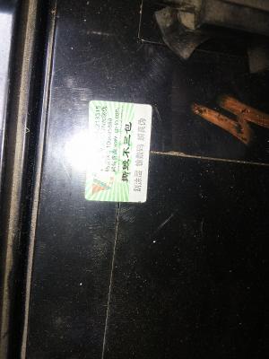

Вам бы хоть сфотографировать надписи на них, або кислотные есть разные. Есть матовые, а есть с гелеобразным элетролитом, гель удерживает и помогает рекомбинировать водород, образовавшийся из гидролиза, обратно в электролит, тем самым не давая свободному кислороду портить электроды.
А то, как в анекдоте - угадайте, чьи яйца? )))))))
Чтобы спрогнозировать количество циклов, нужно знать тип акумов, емкость, желательно производителя, а так же реальные эксплуатационные параметры - ток заряда/разряда, глубина оных.
Михаило

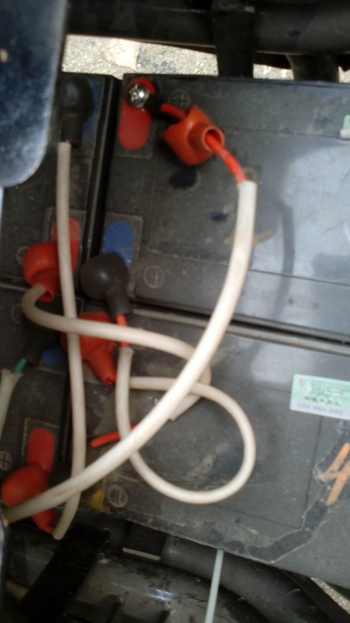

К сожалению не подлезть больше, уже стоят на скутере! 4ШТ. 48 ВОЛЬТ. Привезли с Китая, как всегда ни какой документации и информации нет!

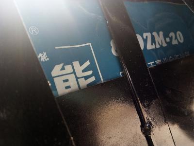

Цитировать4ШТ. 48 ВОЛЬТ
Судя по надписи 8DZM-20, то в 4 шт 60в. В каждом АКБ не 6, а 8 банок.

АКБ на скутере 8DZM-20 (16V20Ah) lead acid battery   H=127mm  W=100  L=250  Суммарная 64V.
