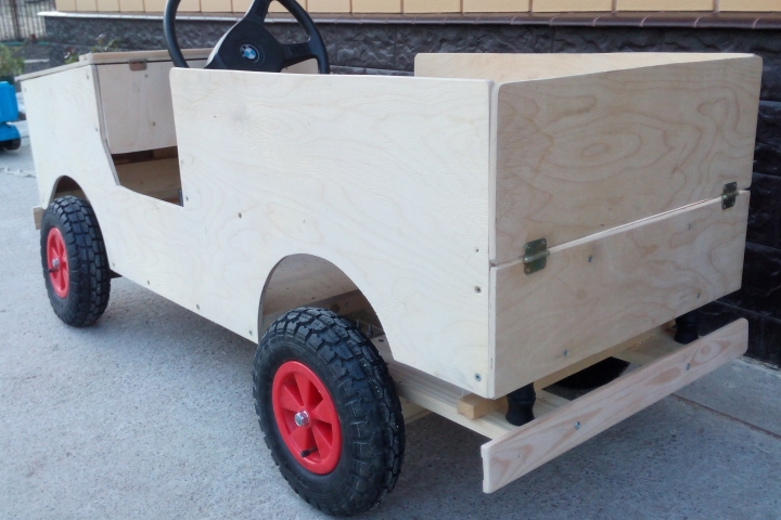

Основной расход приходится на преодоление сопротив. воздуха и трение торможения (которое часто в населён. пунктах), естественно возникает желание тормозить генераторами, а т. к. при этом (раз есть возможность) было бы странно не использовать их как моторы (хотя бы пускать ток чтобы они не тормозили магнитами) — у них должно быть соответственное устройство.
1) Мне не очень понятно на сколько тонким может быть сердечник обмотки. — Не для прочности (в теории можно обойтись без сердечников в центрах катушек), а для свободного прохождения электронов. Как я понимаю, чем меньше отверстие в центре катушки, тем напряжённее будет в нём магнитное поле, но что если оно совсем мало (например, меньше миллиметра) в диаметре?
2) Правильно ли я представляю, что фазы генератора переключаются при прохождении половин катушек? Ведь если магнит проходит 1ю половину катушки мимо проводов, которые направляются влево и вниз, то во 2й половине катушки они направлены вправо и вниз.
3) На сколько нужны магнитопроводы над катушками и каков должен быть их размер? По картинке ниже я бы сказал, что катушки там наматываются до самого верха
Здесь магнитопроводы ("шляпки" сердечников) почему-то не так близки друг к другу, как это, обычно, в других моторах.
Дело в том, что чем ближе катушки к магнитам, тем больше магнитного поля через них пройдёт в режиме генератора, т.е. катушки должны быть впритык к магнитам.
Мощность мотора возможно конструктивно увеличить 2мя способами — либо увеличить высоту катушек и толщину магнитов, либо увеличить длину магнитов и катушки соответственно — для генератора нужен именно 2й вариант, т. к. магнитное поле есть лишь близ магнитов и потому высота катушек должна быть небольшой.
Вряд ли можно найти готовый генератор-мотор, обычно делают моторы с функцией генератора (пренебрегая мощностями генерации), а не наоборот, а в генераторы функции мотора не встраивают..
Если ещё не поняли — мощность мне не так важна (и вообще для езды без прав она должна быть <250вт в номинале), важнее генерировать тормозя, в идеале тормозить только генератор(ами) (уместно, если вес небольшой).
Пока писал — гуглил о рекуперат. торможении и понял, что  у безмагнитного мотора есть всё-таки плюс (помимо возможности отсутствия магнит. поля) — это возможность регулировать степень торможения и соответственно кол-во вырабат. энергии, но мне они всё равно не нравятся в связи с громоздкостью, весом и щётками (которые на ротор ток дают). Но т. к. магнитные варианты я вряд ли найду, а делать пока не хочется — я б рассмотрел безмагнитные варианты (которые тоже вряд ли есть..). Для спицевого колеса, малой мощности.
