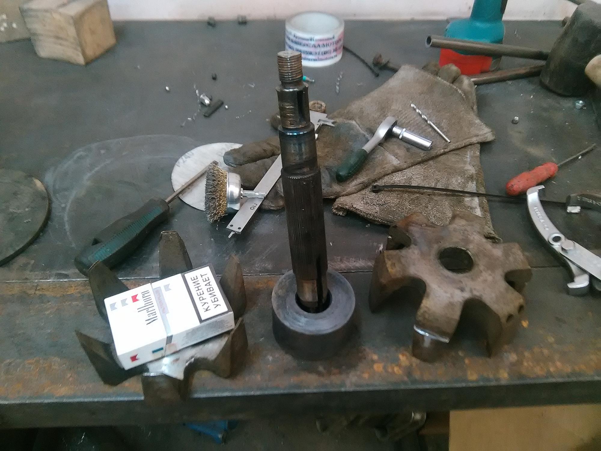

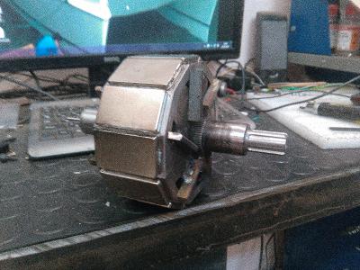

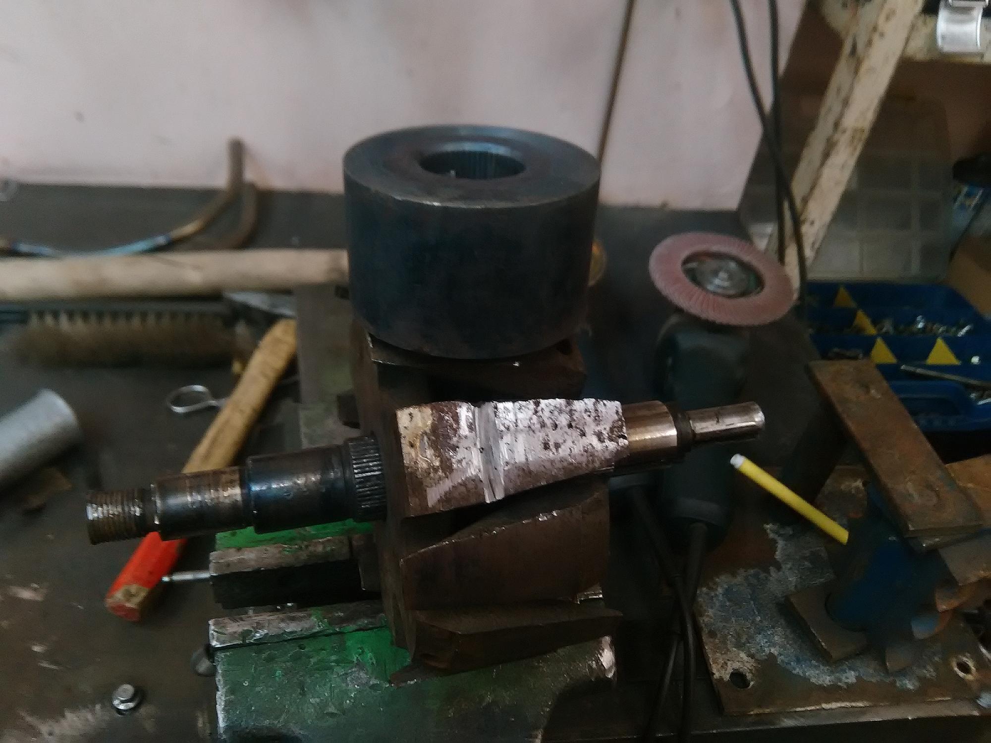

удалена обмотка возбуждения и её сердечник
клыки спрессованы внутрь посильнее для высвобождения пространства под крыльчатку с двух сторон
Сравнение размеров с ротором обычного автогенера от ВАЗ 2109

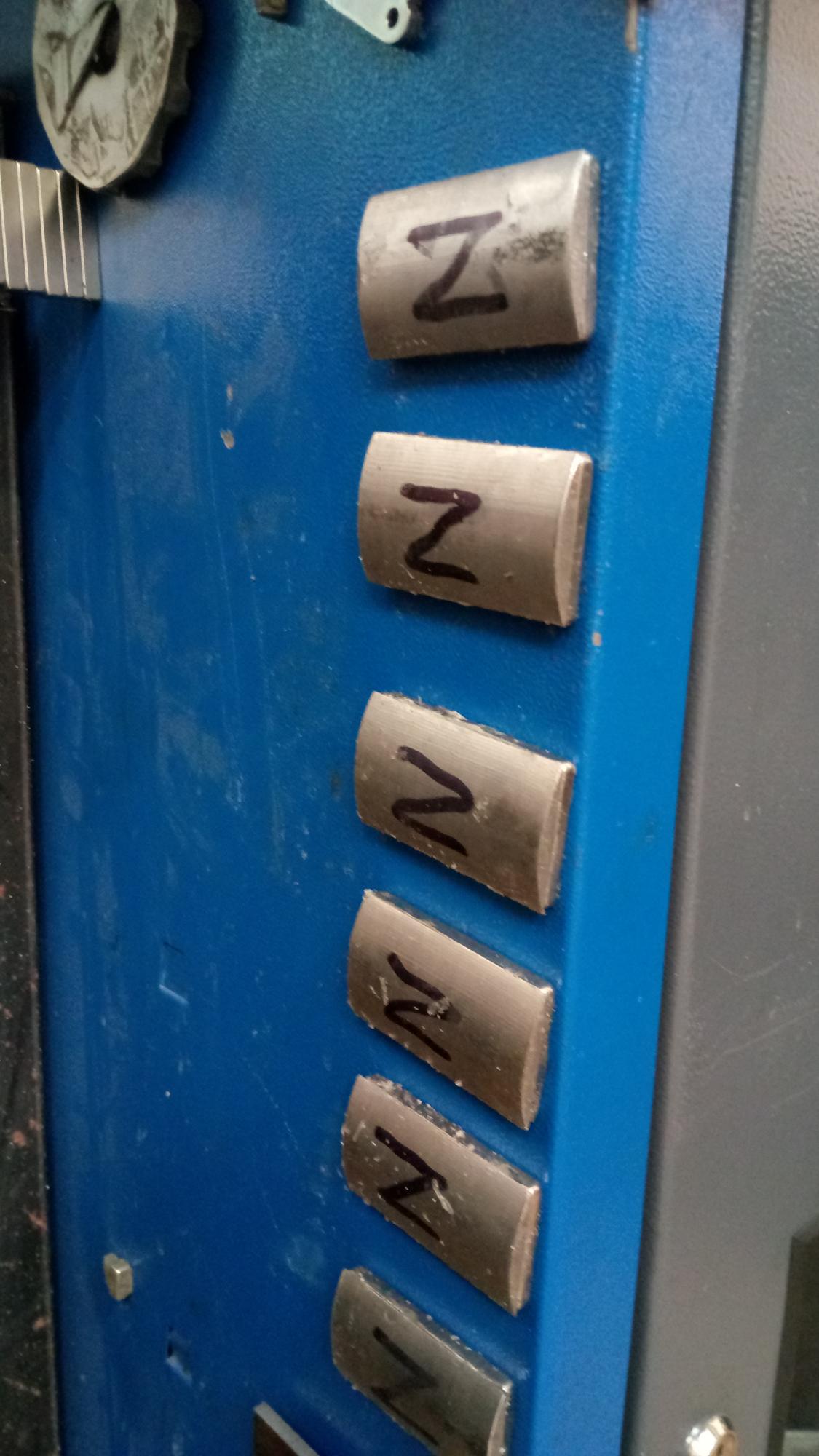

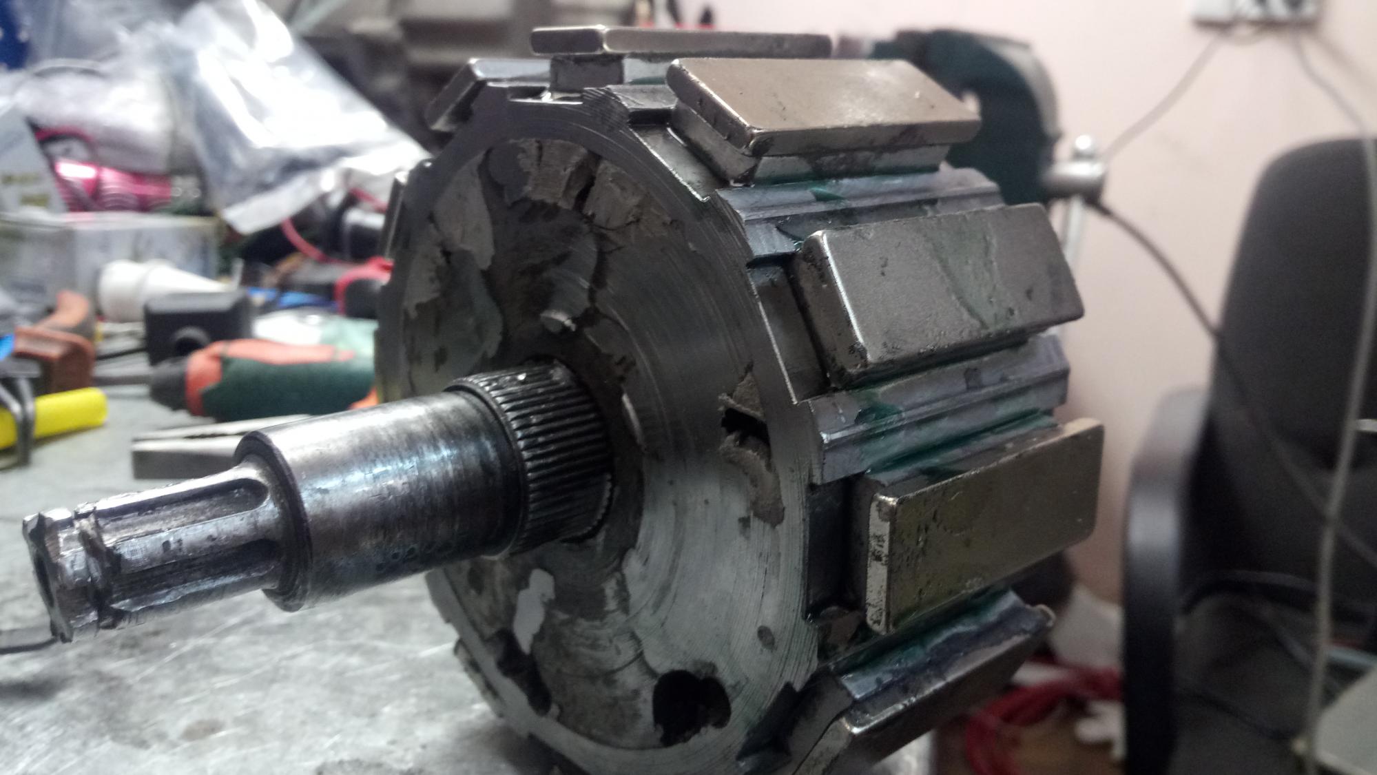

Наклеены магниты 50х30х5 якобы с намагниченностью N-45

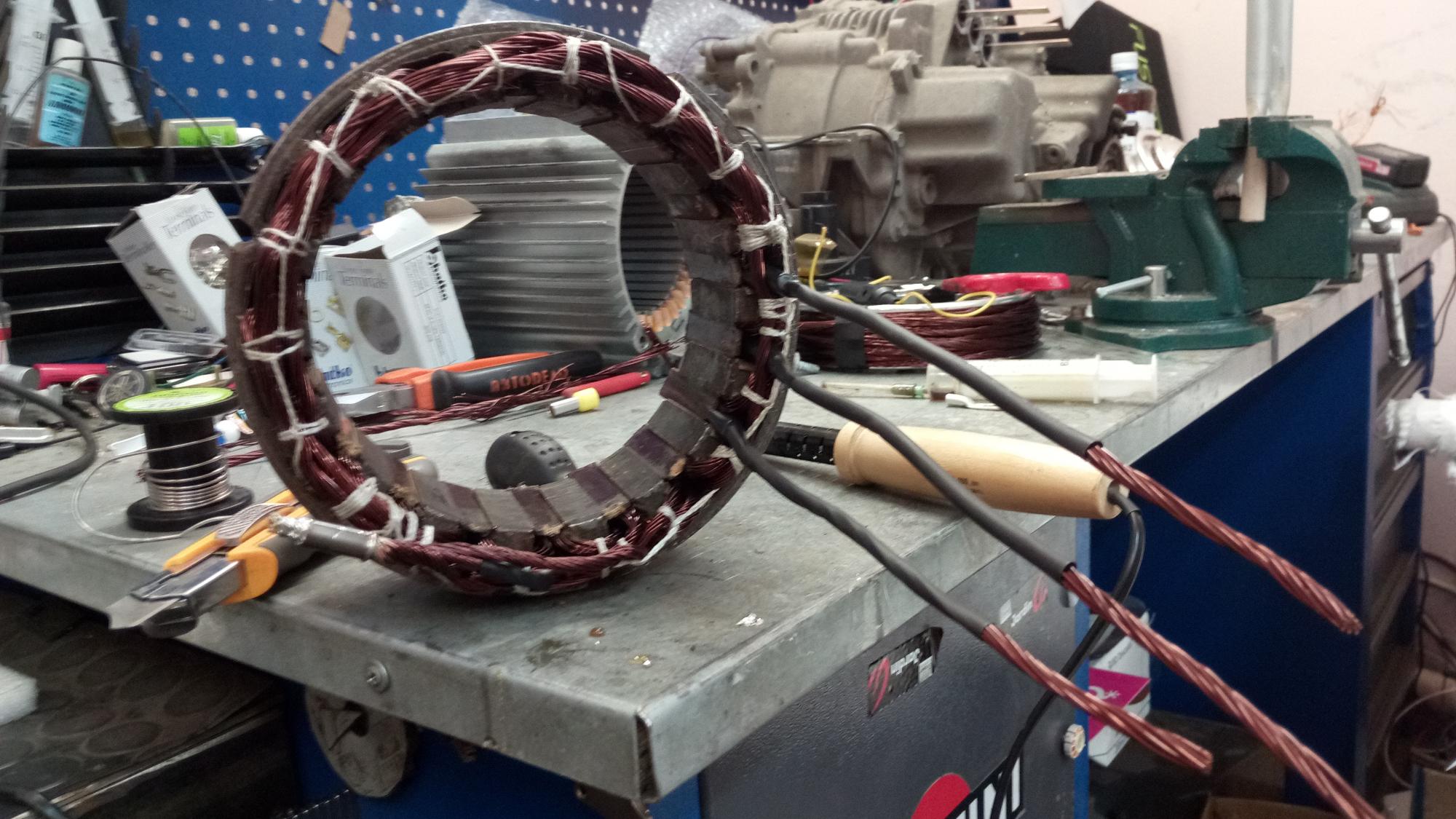

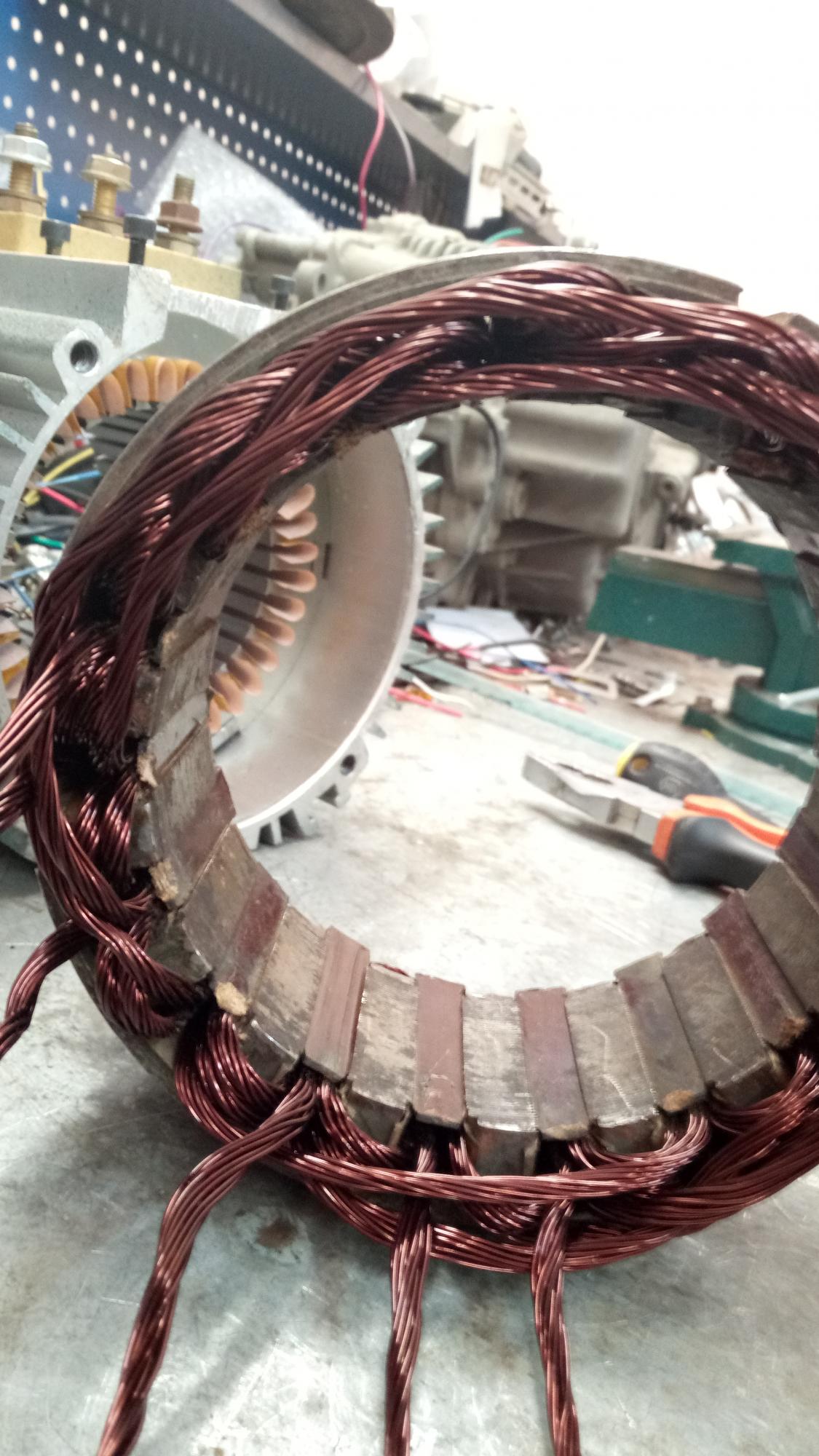

Выброшена родная обмотка (13 витков проводом 1.5мм)
Намотана новая обмотка 13-тью проводками 0.85мм 3 витка (позже был перемотан таким же проводом но 10 проводков и 6 витков)
На магниты были изготовлены полюсные наконечники. это дело ездило так:

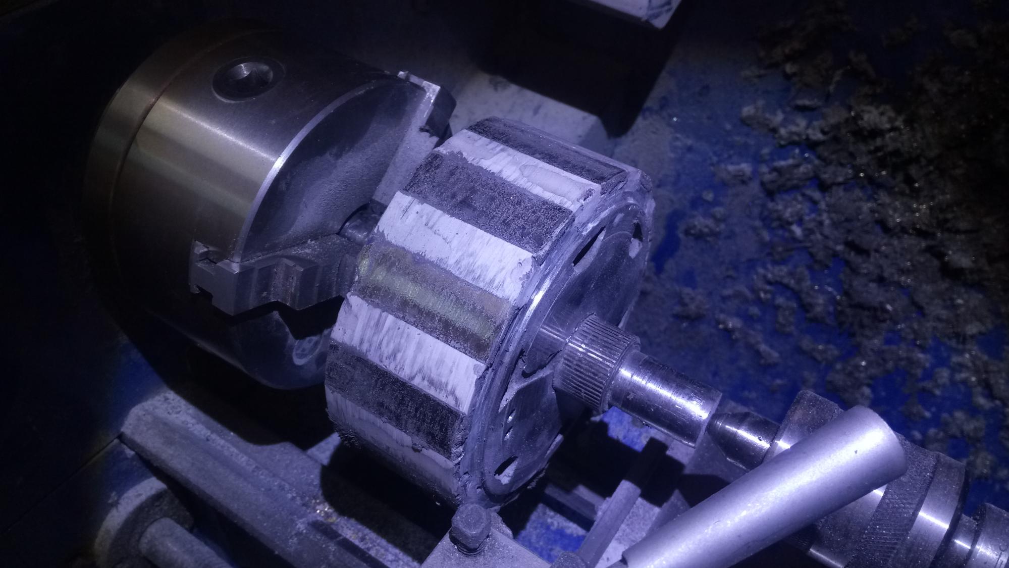

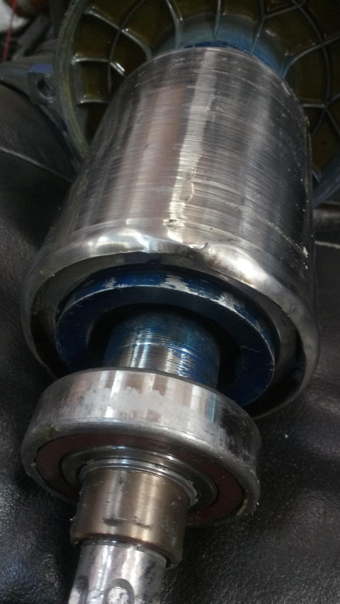

В общем , отковырял я китай магниты с полюсными наконечниками, и выполнив дополнительную фрезеровку вклеил магниты с силового мотора приуса размером 40х18х6.5 , а поверх них ещё магниты 50х18х4 тем самым получив бутерброд магнитный толщиной 10мм после проточки внешних магнитов до круглого состояния ротора . Сверху оделась обойма из миллиметровой нерж стали.
Меж магнитами автошпаклёвка со стекловолокном для удержания от срыва/сдвига верхнего ряда магнитов
Результат меня очень впечатлил. Мотор получился , не постесняюсь слова, зверским. Когда в контроллере батарейный и фазные токи стояли по 100% , двоих человек при резком откручивании ручки газа на скорости 20-25 км/ч мопэдко тупо вставал на заднее и улетал с ощущением как будто сзади фура въехала со скоростью в сотню.

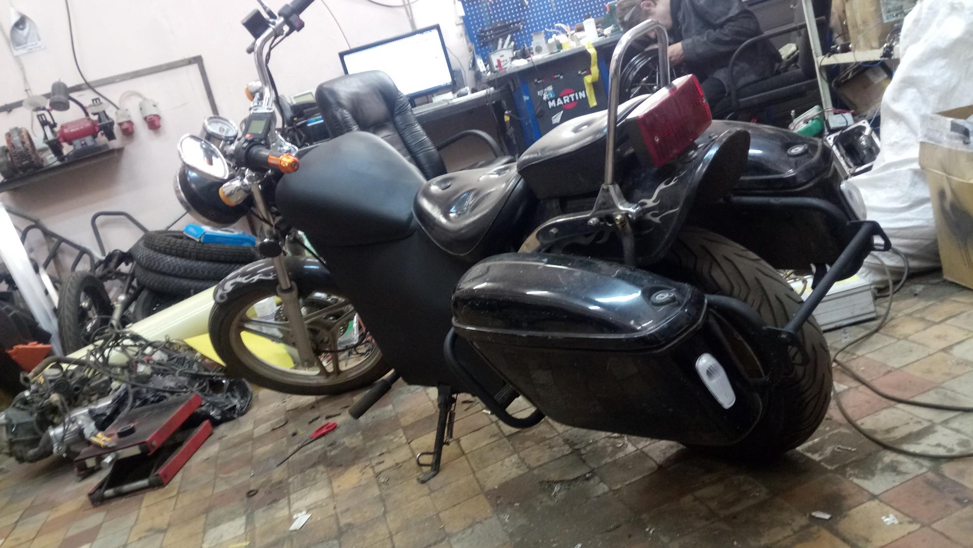

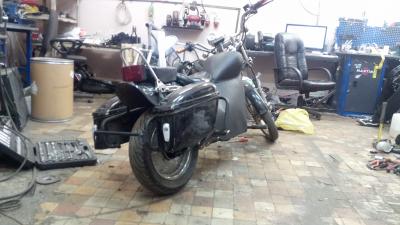

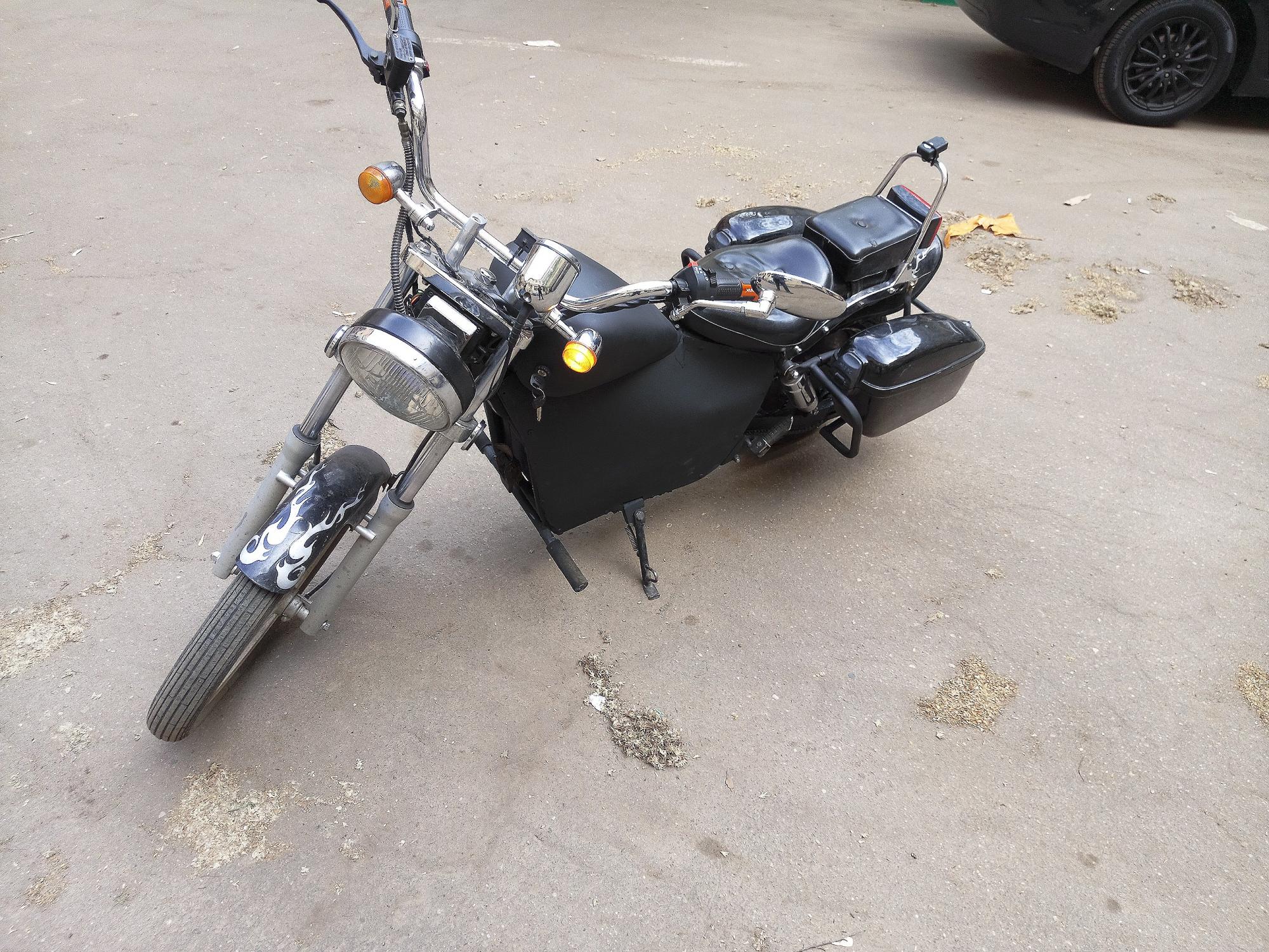

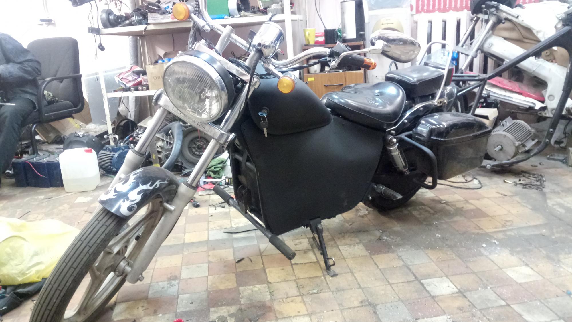

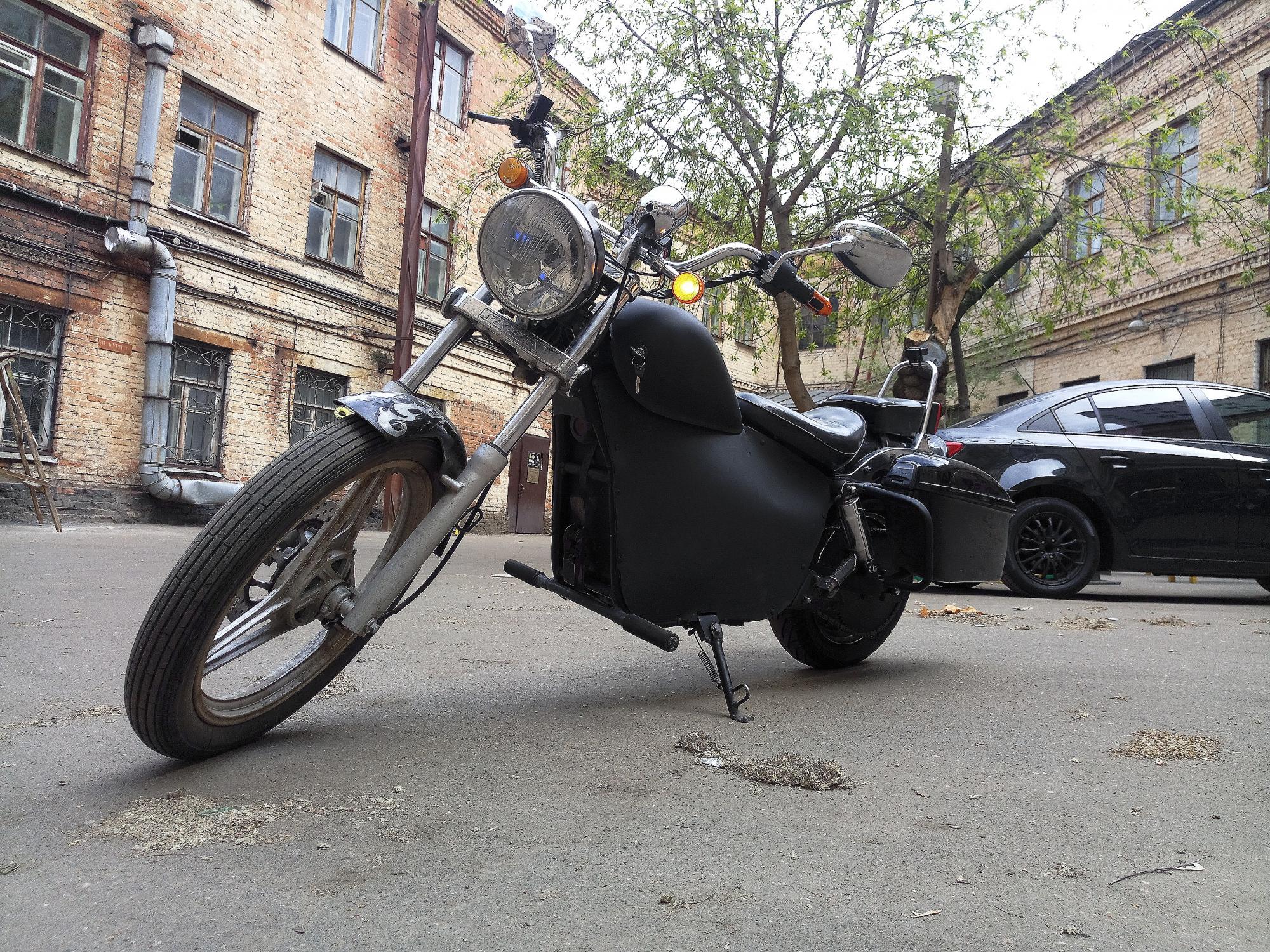

Ну и на последок вид законченного изделия  ;-D
se80
BlackArrow
Бак оставили на месте, дабы придать законченный вид, а так же под ним спрятана встроенная зарядка. Боковины обшиты стеклопластиком в два слоя, а между ними эпоксидная смола.
Езжу на нем вторым номером (сзади) - необычно  O_O

YTW200
Схема намотки один в один родная. Лишь витков гораздо меньше а параллелей больше (мотал пучком сразу) для увеличения сечения.

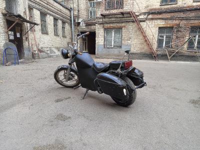

BlackArrow
Вот еще немного фото. На улице получше видно
Общая тайна правит нами, и мы не должны её называть...
YTW200

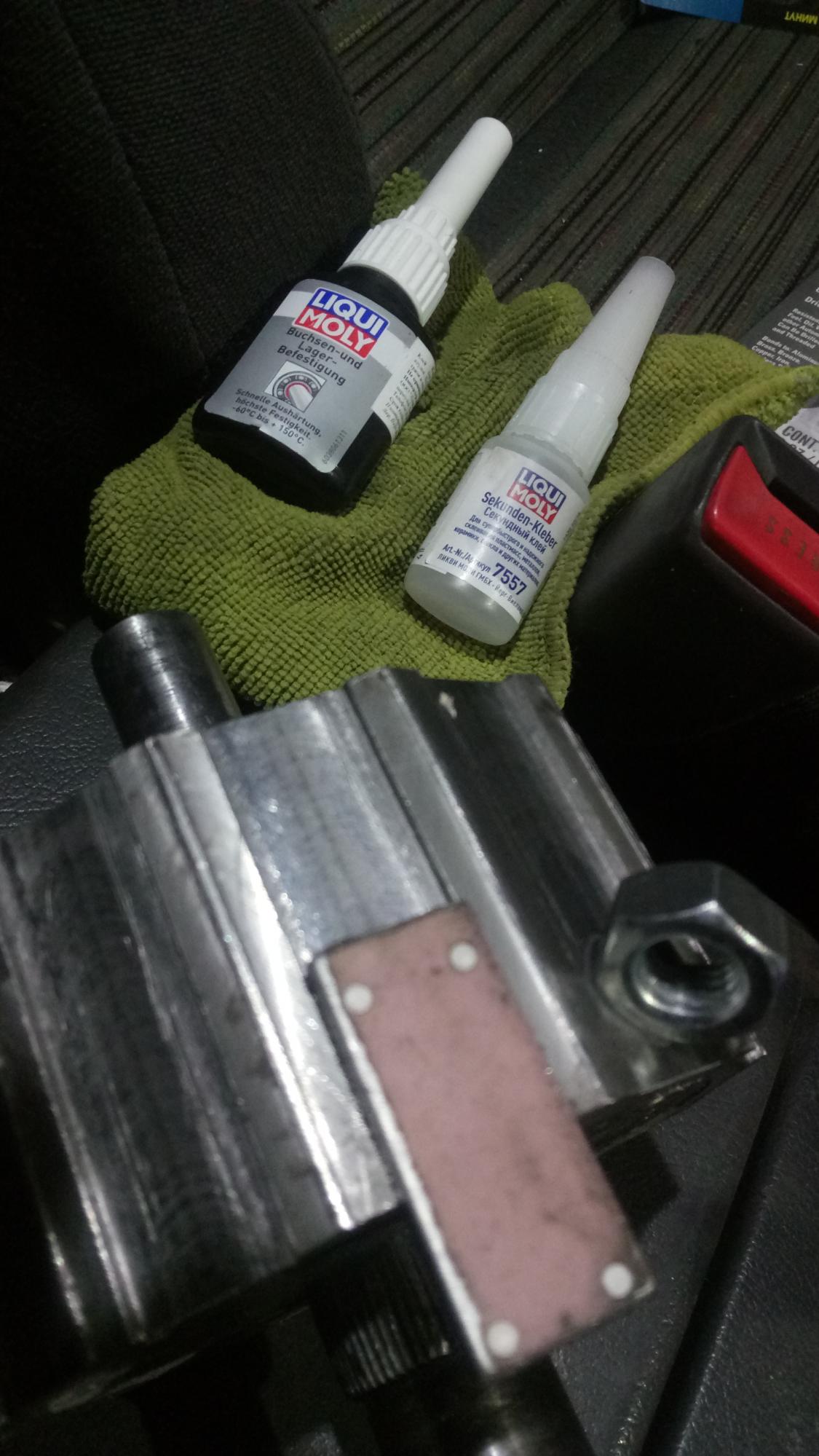

Клеил лактайтом, ага. Верно, в пазу 120 проводков. 60 относится к одной катушке на одном зубе и 60 ко второй катушке на соседнем зубе.
Магнитов не 10 а 12. Зубьев 18.
Ии.. как оказалось, память подвела меня. Ранее было не 20 параллелей, а лишь 13.
Спутал с другим своим мотором, где действительно 20 параллельных проводников .
Более подробно о намотке здесь: https://electrotransport.ru/index.php?msg=1005687

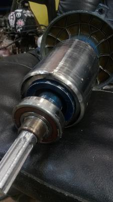

Вот так выглядит ротор одетый в нержавейку. Правда, это от другого мотора, по запрашиваему фото нет да и сам он уже далеко от меня. Но суть одна.
Делается это так, поверх ротор обворачивается листом стали правильной ширины (как длина магнитов + по 5мм на сторону, стягивается стяжками винтовыми металлическими оч плотно, отмечается надпилом с обеих сторон излишняя длина листа и потом снявшись отпиливается в размер. Потом обратно на ротор, стяжки и получаем обойму (пока не цельную) с разрезом стык в стык. Пара точек сварки сверху и снизу, снимаем с ротора и на аллюминиевой болванке провариваем аргоном полностью. далее, место шва пытаемся расположить меж магнитами, если там шпакля или смола то продираем канавку. напрессовуем кувалдой и матюками на ротор уже трубку из нержи целя швом по прокарябанной канавке, после молотком по краям аккуратно завальцовуем. по шву проходимся острой частью молотка лёгкими ударами и посля в токарный станок, снять излишки шва. Получится красивый блестявый ротор который не разлетится и на 12000 об/мин (проверено лично)
Добавлено 11 Май 2017 в 20:30
В верхней части обоймы просматривается сварной шов, если что.

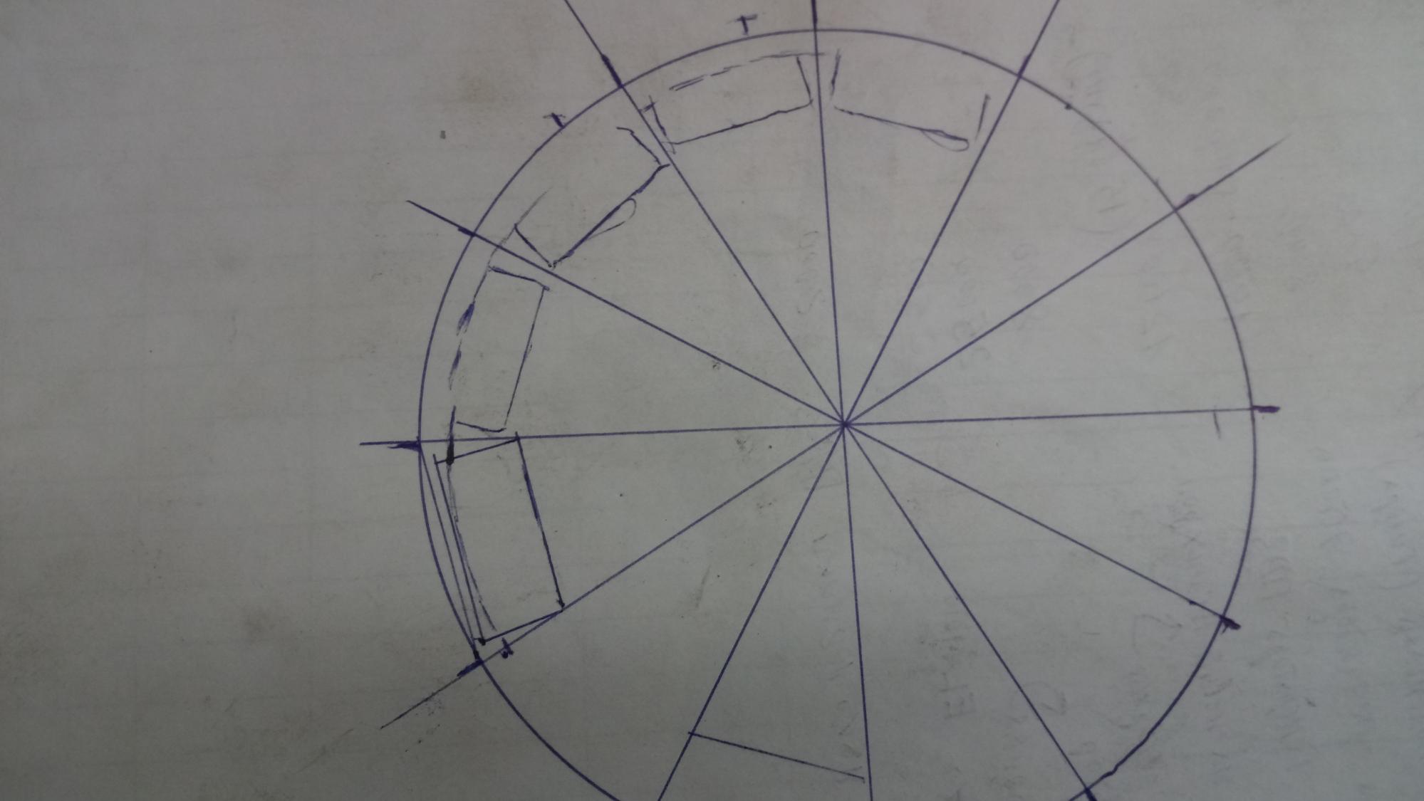

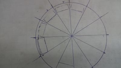

YTW200
Способ который юзаю для расчёта ротора. Лучей транспортиром нанесено столько, сколько будет магнитов. В них рисуется внешний круг (внутренний диаметр статора, и от него отступив пару мм "вставляем" желаемые (возможные) магниты. Получаем плоскость под ними которая есть "дно" фрезерованной канавки под вклейку магнита. потом забив меж ними шпаклей или иным компаудом идём в токарный станок и делаем круглым ротор. Магниты желательно потолще, чтоб после скругления и на краях оставалась толщина не менее 3-ёх мм. Ну а потом обойма из нержи , как описано выше. И ротор готов ))
