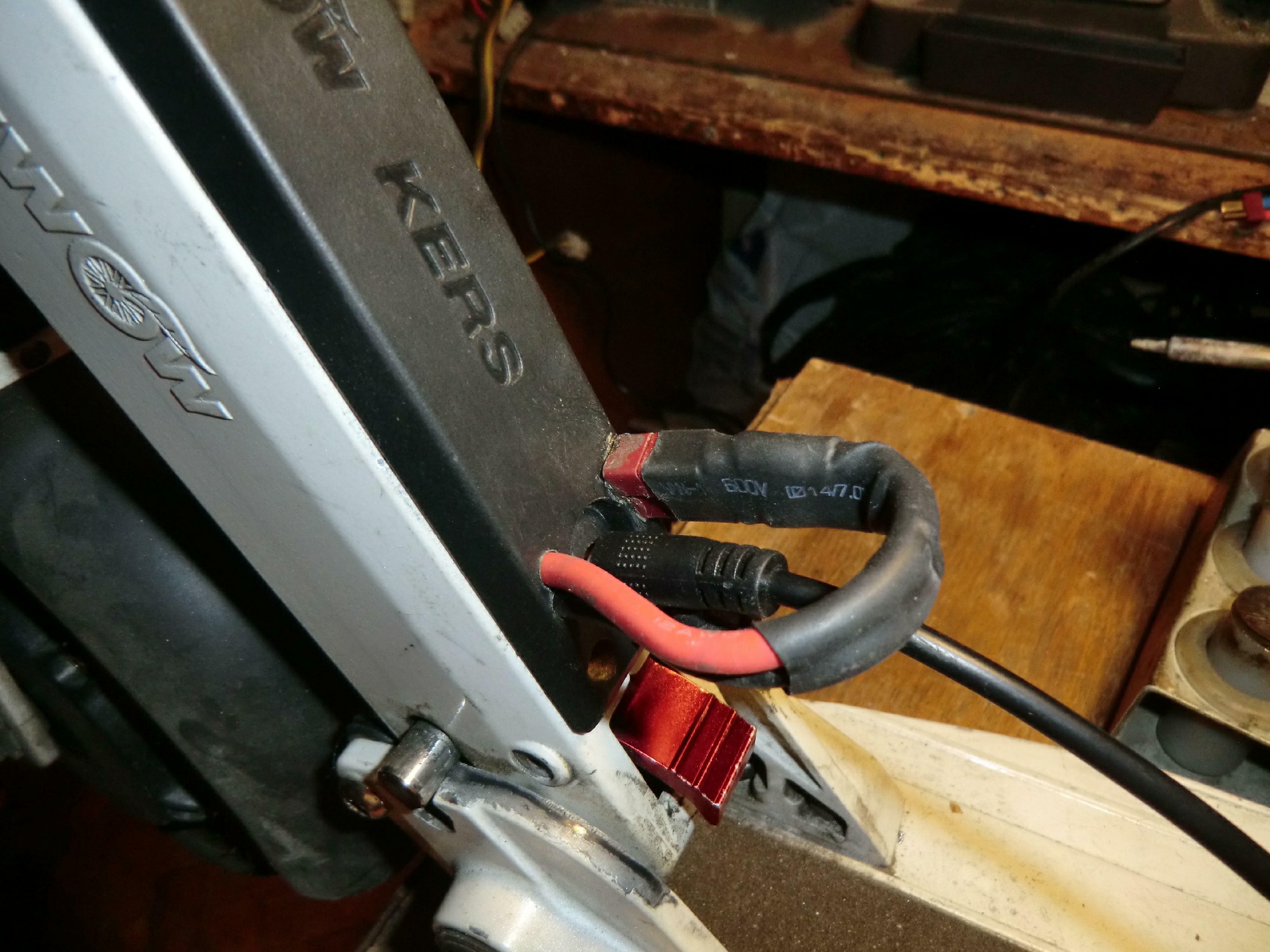

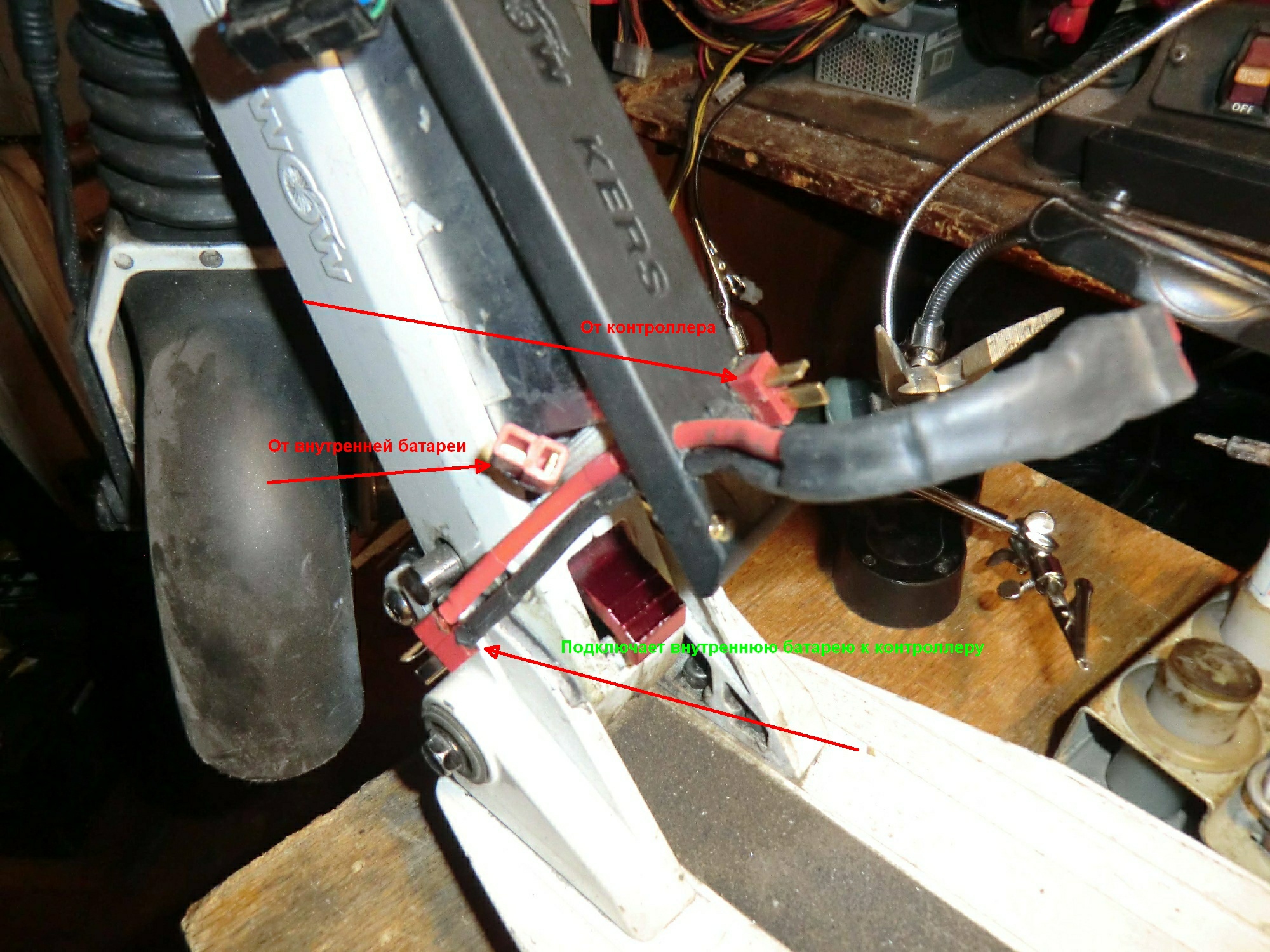

VladVSin
Я вот так сделал.
Заряжаем внутреннюю батарею
Выбираем на какой ехать внутренней или внешней.
Просто, без тумблеров и кредлов.
