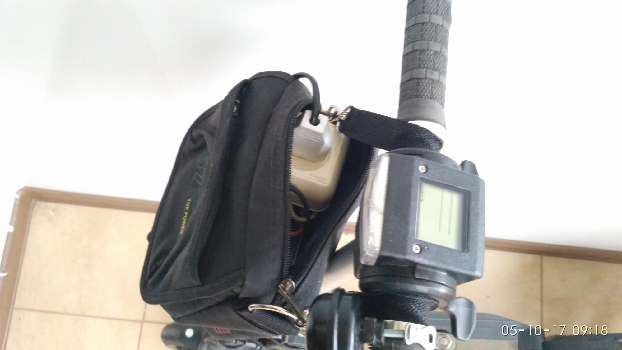

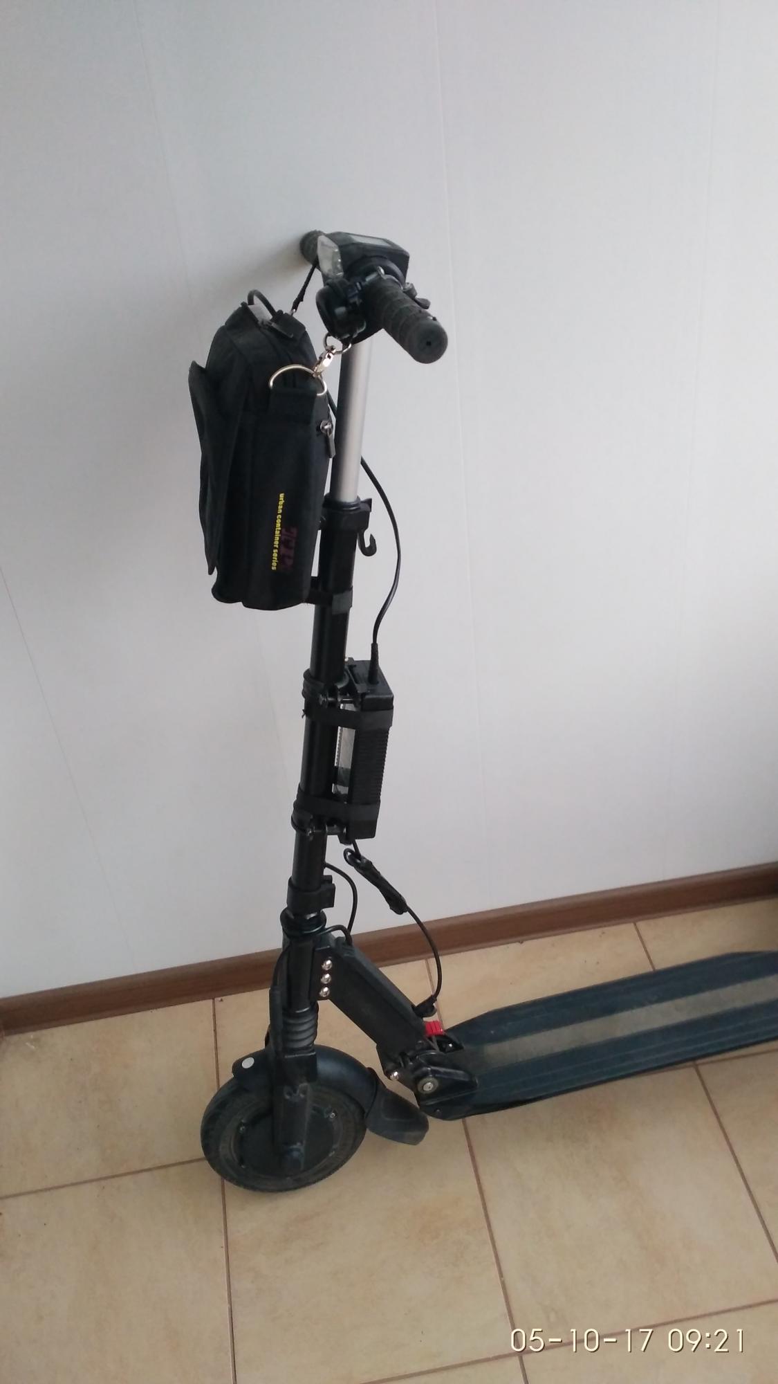

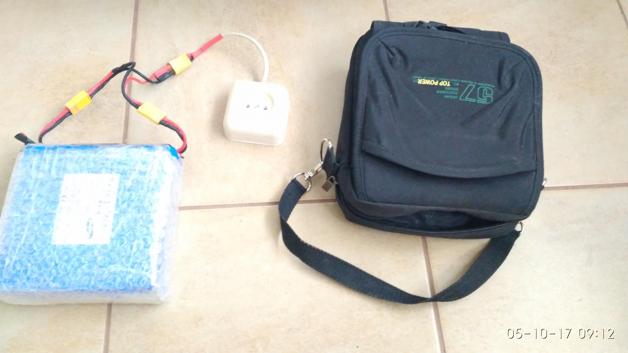

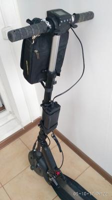

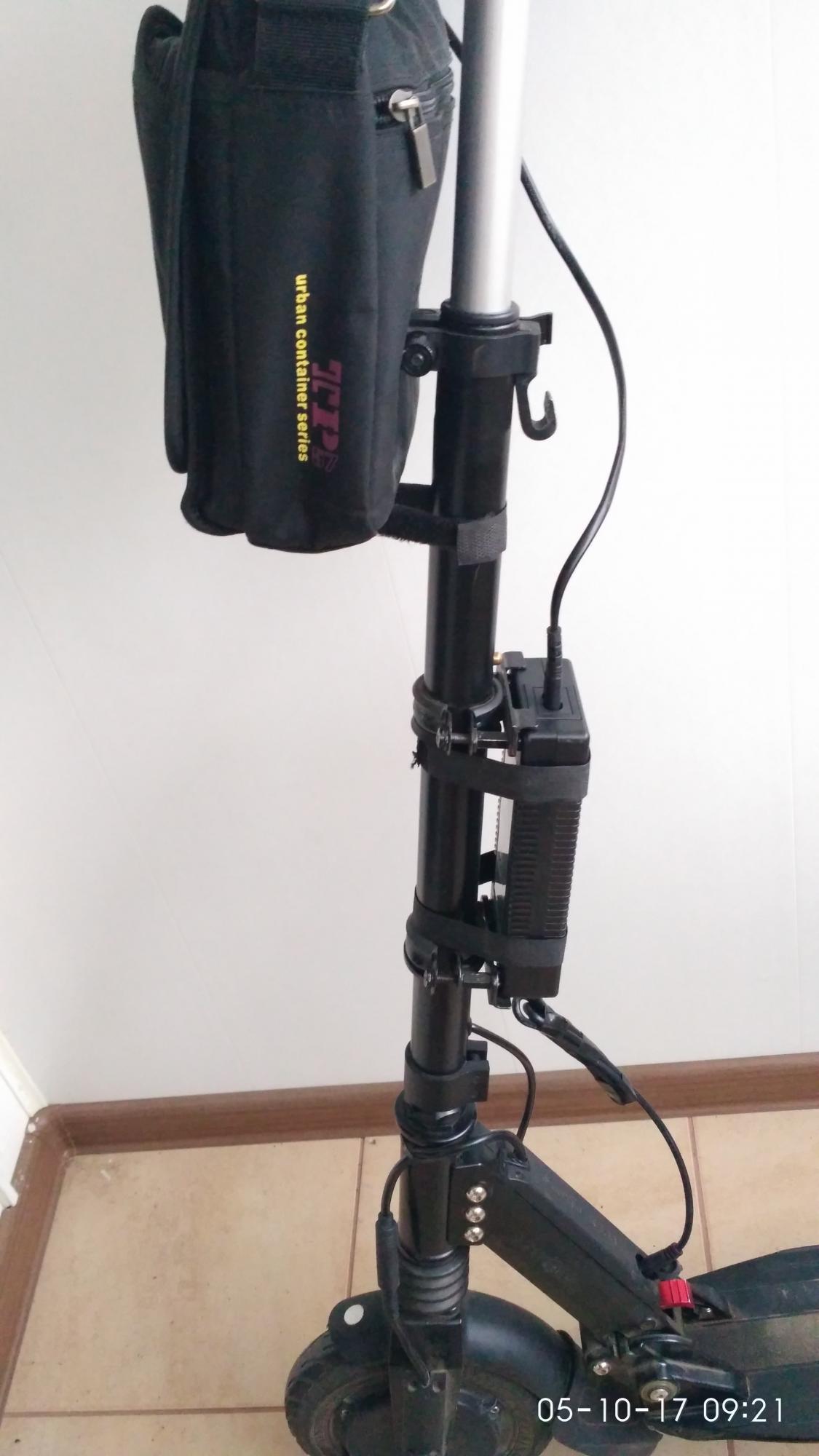

Случайно зашел в эту тему и решил поделиться своим опытом. Уже больше года использую батарею для внешнего питания E-twow s2. Изначально использовал для моноколеса, а затем приспособил и для самоката. Принцип заключается в подключении внешней батареи через штатное зарядное устройство, которое позволяет осуществлять зарядку штатной батареи как на стоянке, так и во время движения на любой стадии разряженности батареи, поскольку в зарядном устройстве есть ограничение зарядного тока. В отличии от моноколеса, где батарея и зарядное устройство находятся в рюкзаке, в самокате все элементы крепятся на руле, что положительно сказывается на охлаждении ЗУ при его работе.  При этом никаких переделок в самом самокате не требуется. Для этого нужна подходящая сумочка для батарей и хомуты к рулевой колонке самоката для крепления ЗУ.
Минусом является то, что зарядное устройство от самоката (в отличии от моноколеса) не запускается при напряжении меньше 100 вольт, поэтому использовал 2 стандартные батареи от моноколеса на 60 вольт, соединённые последовательно. В качестве крепления ЗУ использовал хомуты для крепления водопроводных труб с небольшими переделками. Само ЗУ фиксируется на хомутах при помощи лент "липучек". Вся конструкция не мешает складыванию самоката, легко ставится и снимается, может хранится в рюкзаке и крепиться по мере необходимости. Дополнительный пробег на внешней батарее определяется лишь энергоемкостью используемых батарей.

Интересно, КПД хоть 50% достигает? )) Но минимум переделок, остроумно..
А есть статистика по пробегу с этой приблудой, и без неё?
Вес какой?
beev
#22
КПД импульсных источников питания от 80% и выше. Использую 2 батареи по 132 вт-ч, итого 264 вт-ч в сумме. Даже с КПД 80% получается больше 200вт-ч, а штатная батарея у меня около 160 Вт-ч. Реальный пробег увеличивается больше чем в 2 раза, а затраты на 2 батареи около 6000 тыр.
Вес 2-х батарей - 1,7 кг + вес ЗУ( 0,4кг) итого 2,1 кг.
А а 9000 тыр. Можно купить 2 батки по 192вт-ч, итого 384 вт-ч в сумме, а это уже совсем другая песня при таком же весе.
