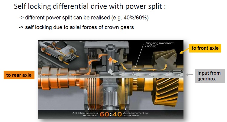

ИТОГО: современные автомобили перебрасывают момент между колесами по 2м принципам по признаку сцепление колеса при его положении. На автомобилях Ауди, например, стоит система limited slip differential with friction pads. Попробую приложить по ней данные попозже. Принцип похожий.
Добавлено 20 Июль 2017 в 12:44
Хотел выложить информацию по дифференциалам. Мы их разрабатывали для нескольких концернов. Но объем большой. big17 верно пишет. Спасибо за дополнительные пояснения.
Zetta
увлеклись механикой, но напоследок, как обещал - система ауди
