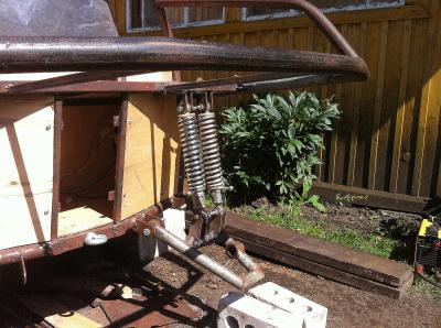

Дело в том, что на обычных машинках крутящий момент колеса "упирается" в силовые конструкции кузова, к которым прикреплен редуктор или дифференциал или неразрезная ось (в зависимости от конструкции). А сайлент-блоки - просто удерживают рычаги подвески (там даже вертикальные нагрузки, обусловленные рельефом дороги и массой авто не такие сильные, т.к. их принимает упругие элементы подвески).
А в случае мотор-колеса обо что будет "упираться" мотор-колесо? Об элементы подвески. Т.е. все те 700Нм будут приложены прямо на рычаги подвески и сайлентблоки.
В моем проекте (см. фотки) рычаги расположены продольно, и возникает другой эффект - подброса задней части машины при трогании с места. Т.е. мотор колесо просто этими рычагами поднимает всю машину.
Вот здесь видно, как в момент старта приподнимает задницу (и это еще не сильно, летом неприятно подпрыгивает):

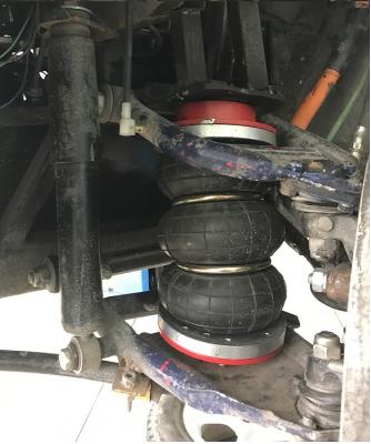

Подвеска
Супер! А не могли бы подсказать, что это за элементы?
Пневма регулируемая?
Zetta
Теперь логика понятна. Итак, 700 Нм - это макс. На колесе сейчас 200 Нм. Это меньше.
Момент в классической компоновки силового агрегата передается действительно через валы, но двигает момент весь автомобиль и этот момент (усилие) перекладывается на те же элементы, что вами отмечены, для того, чтобы сдвинуть всю машину (все что сверху, включая двигатель, трансмиссию и т.д.). Поэтому подвеска испытывает подобные же усилия. Таким образом, имеем момент передачи через валы, но момент движения (усилие перемещения ТС) приложен также к силовой конструкции через чашки, салентблоки, рычаги подвески. Обычно, при увеличении крутящего момента изменяют (кроме трансмиссии и редукторов, конечно) рычаги и места их крепления для возможности приложения большего усилия без разрушения. Кроме того, при торможении весь момент этого торможения идет только через подвеску, включая рычаги и салентблоки. Т.е. сильного изменения схемы при использовании мотор-колеса не происходит. Что является негативным моментом - так это как раз неподрессоренная масса в виде, в том числе, ударов и инертности подвески и необходимости ее амортизации.
На рисунке вы можете увидеть - амортизатор, пневмоподвеска (регулируемая), рычаги, балка (снизу).
Сложно говорить, по вашей картинке, но видно, что подвеска в вашем проекте имеет возможность перемещения (кручения вокруг оси) в направлении приложения силы движения. Таким образом, вектор приложения силы уходит по касательной вверх, что, возможно, и подкидывает задок. Также развесовку нужно смотреть.
Какой вес болида? Крутящий момент на колесе? 2 мотор-колеса сзади?

Да, верно, согласен. Момент движения я не учел в своих измышлениях.
Цитировать
Да, именно так. Единственный вариант - удлинять рычаги, чтобы снизить вращающий момент за счет этого, но в моем случае это уже конструктивно сложно.
Но все равно будет очень интересно понаблюдать за поведением вашей конструкции подвески на протяжении длительного времени. Все таки именно здесь влияние МК специфично, в отличии от прочих, классических вопросов автомобилестроения (компоновки, развесовки, эргономики и прочих клиренсов  :-))
Вес моей машинки - около 300-350 кг без водителя и пассажиров. Крутящий момент на МК по даташиту - вроде до 150Нм (2КВт номинал, 4 в пике).
