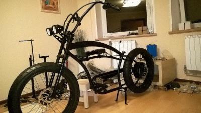

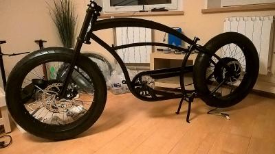

Новый проект BigBoy Extreme
Автор Tonych, 11 Апр. 2017 в 22:53
Tonych

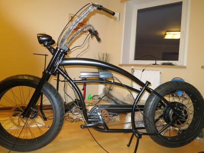

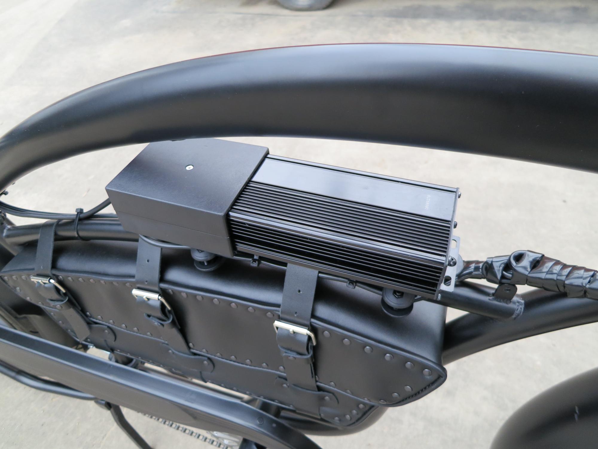

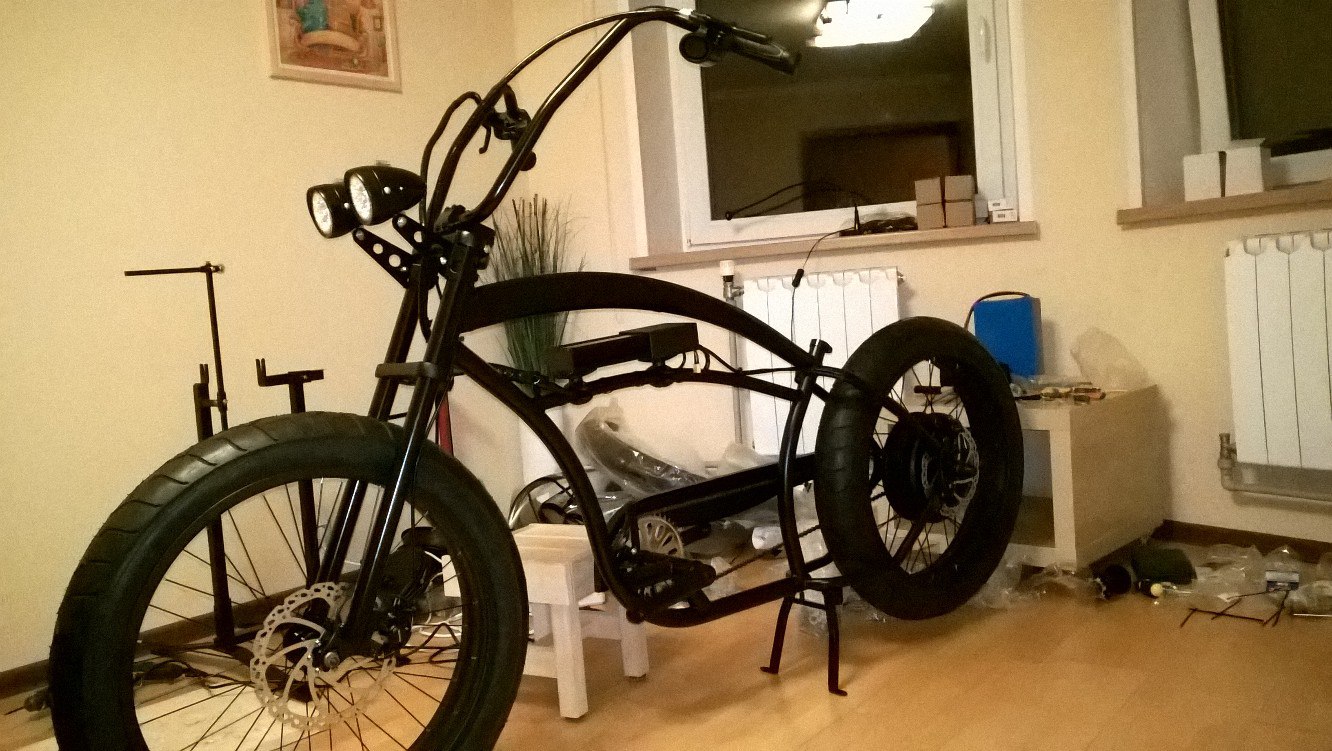

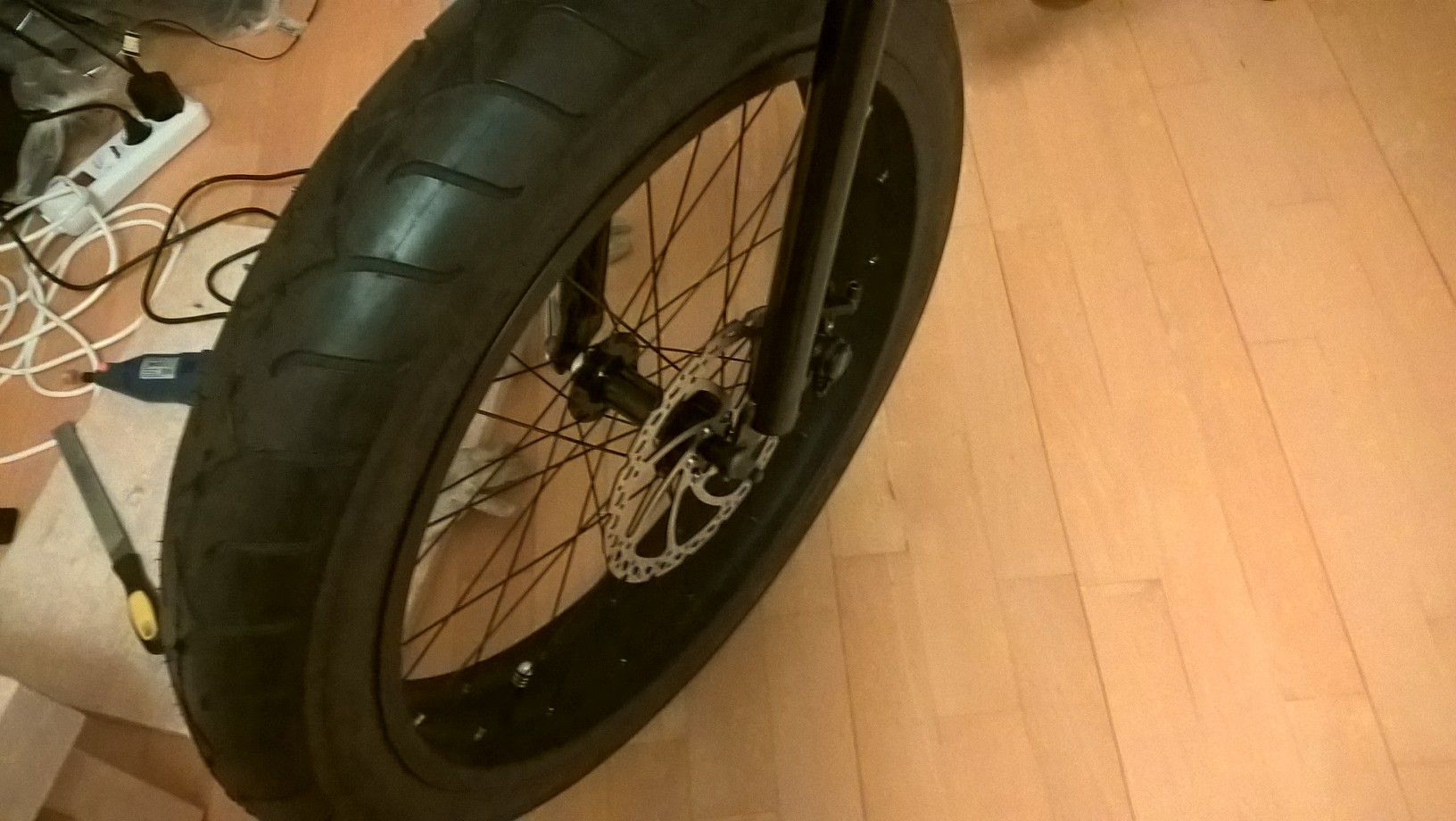

Жирнющие колёса: 24 дюйма, обода двойные 100 мм, резина слик 4.25
Рама хардкор (сталь)
Мощность 3 кВт
Батарея 48В 27 а/ч
Контроллер синус 60а
Роторы 203 мм, рекуп многозонный (в зависимости от интенсивности нажатия на ручку заднего тормоза)
Вес запредельный (под 40 кг)
Очень непрактичный, тяжелый и большой байк

Еще совсем немного :-)
alexxx1971
СимпатиШный байк получиться!

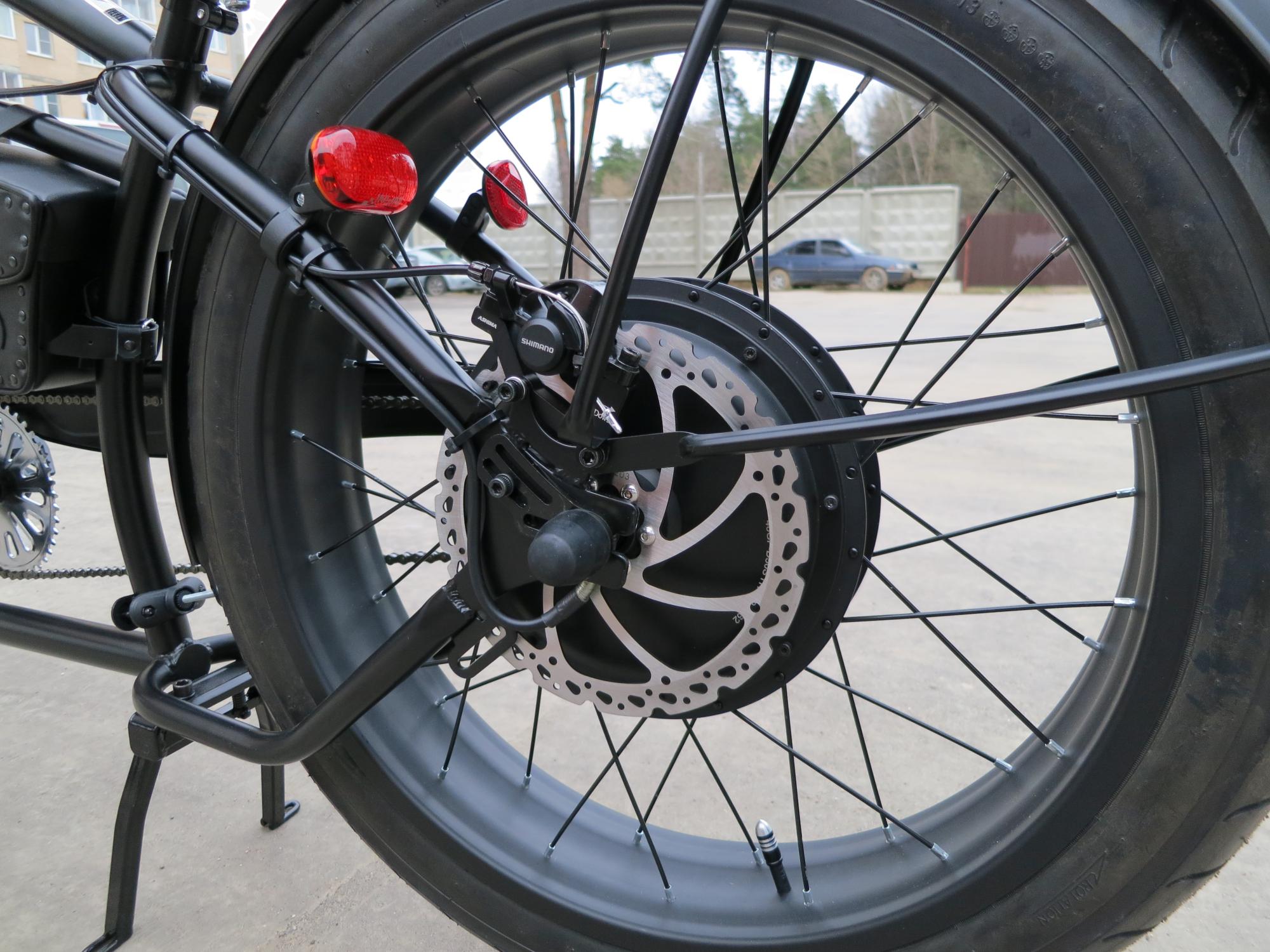

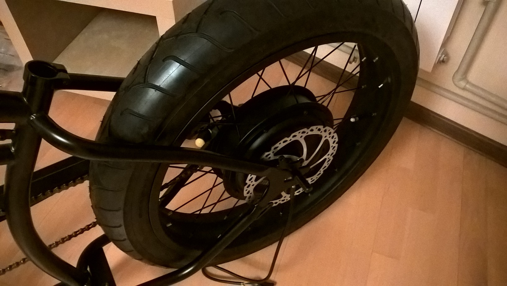

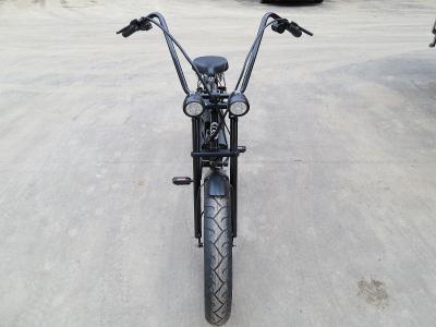

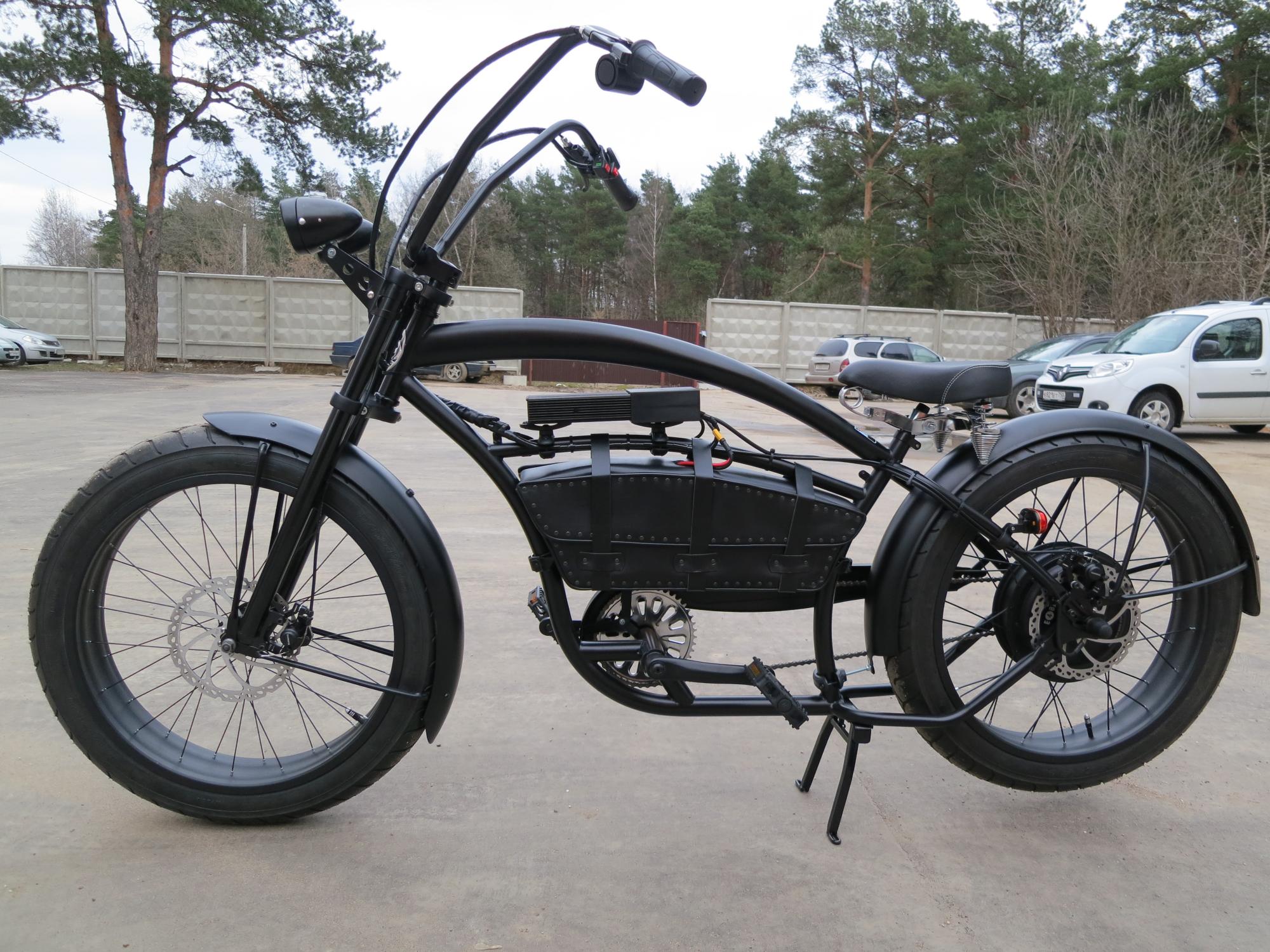

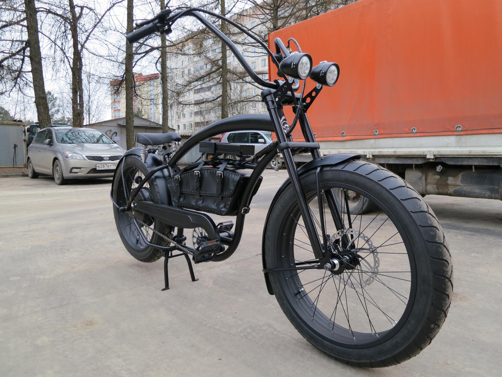

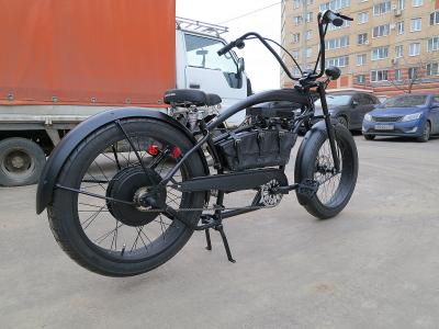

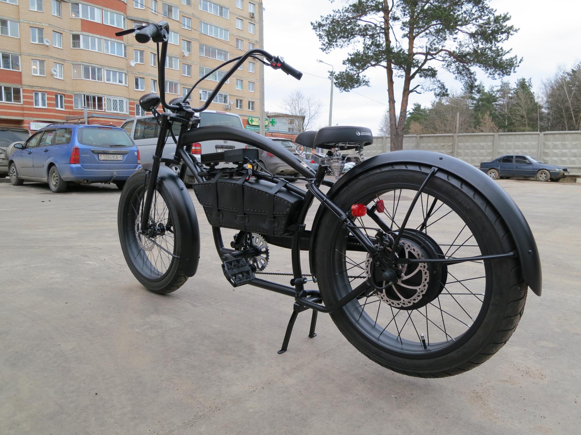

Байк готов :kidding:
Поставил крылья, пока погода не стабилизируется. Без крыльев смотрится интереснее
Для технофетишистов:
Кузьма
Интересно что по бабосам ?? (во сколько сие чудо встало...) :-)
Tonych
[user]Кузьма[/user], 130 тыщ
Кузьма
#6
В принципе норм. Достойно. :wow: а крылья я считаю как раз  зашибись что есть. Выглядят хорошо гармонично и функционально. Мне вот напротив не нравится когда нет..или короткие....например мои...коротковаты, заднее...лучше было бы если по длине как тут . А так 15 км. в час....слегка сыро...ускорился чуток и спина грязная будет...иногда возможности лужи или сырые участки дороги объехать нет ...поэтому лучше если есть. И если ставить то полноценные...а не обрезанные.
