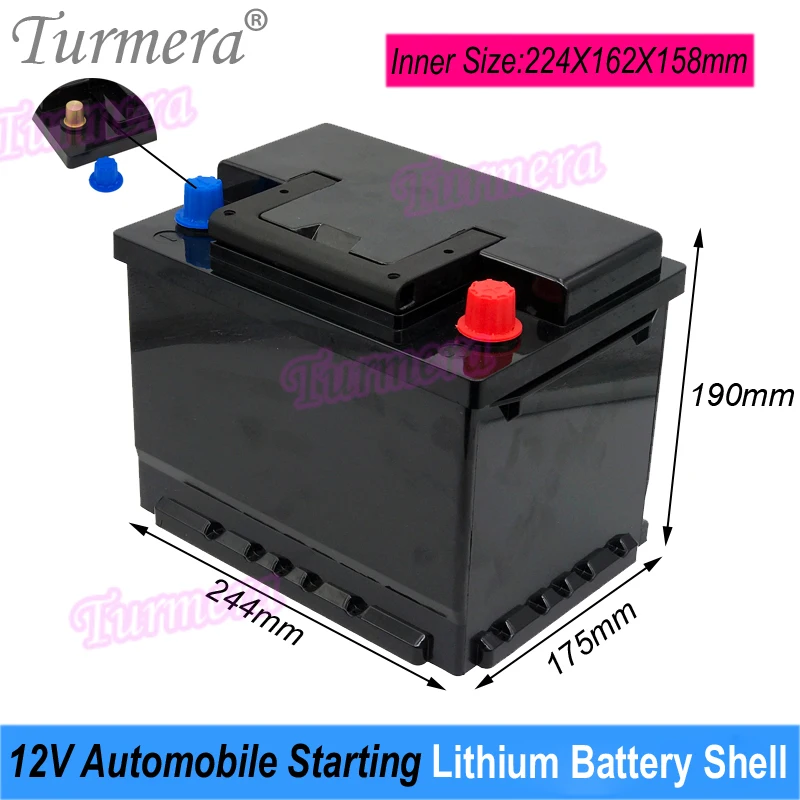

Получил сегодня подарок от Деда Мороза, - корпус аккума с Али, шел почтой 43 дня.

Какие элементы планируете поставить? Можете померить внутренние размеры короба. Хочу подобрать что туда можно поместить для максимальной емкости.

Туда помещается ровно 15 тошиб, сверху остается место для электроники, балансиров и прочая.

дядьки, есть корпус (турмера с алиэкспресса). внутренние 224X162X158mm
Есть желание впихнуть в него 12 штук toshiba scib 20Ah. Каждый 116*116*22 . 116мм по одной из сторон с учетом 10мм шпилек.
Мне придумалось только 2 варианта размещения.
Как бы Вы разместили ? (и соединяли)
Как вариант: все стоймя шпильками вверх. Поскольку вдоль корпуса два не влазит, то 10шт поперёк корпуса и 2 парно в образовавшемся зазоре ближе к углу, чтоб использовать короткую перемычку. Больше вариантов стоячего положения с короткими перемычками исходя из приведённых внутренних размеров не вижу.

Цитата: alx-spy4ik от 30 Янв. 2024 в 12:10что-то никак не собирается короткими перемычками :( ни 2p6s ни 6s2p
Так 158 это ширина или высота?
Нашёл на Али этот корпус. Внутренняя ширина 162мм
116 + 22 + 22 = 160мм. Как раз должно влезть по моему варианту..
Если китайцы не перепутали высоту и ширину :))
Внешние и внутренние размеры уже перепутали.

Твой вариант не проходит поскольку
Цитата: alx-spy4ik от 30 Янв. 2024 в 06:20внутренние 224X162X158mm
232 > 224  ;-)
Вот мой вариант.  Конечно я не учёл размеры изолирующих прокладок. Но думаю плёнка там вполне поместится.

я еще подумал их лежа положить в 2 стопки по 6 штук, шпильками друг к другу. Шпильки со смещением. Высота скиба 106. 2 штуки - 112, плюс шпилька 8. Плюс изоляторы. Внатяжку. Без запаса.

У меня аналогичный корпус тип D26
Внутренний размер ДхШхВ 246х160х168
Напряжение на генераторе доходит до 15,2. Обычно 14.4в
Планирую использовать как основной. Максимально использовать размер корпуса для максимальной емкости.
Какие элементы посоветуете? Как разместить?

Цилиндры 66160 (фугасы) не влезут. Пакеты и другие формфакторы не рассматриваем.
Остаются SCiB. Больше 19шт никак не лезут.
Если напряжение доходит до 15,2В, то скорее 6S. При напряжении 14,4В это 2,4В/элемент т.е. 75% от номинала (для 20Ач элементов). Можно и 5S На усмотрение.
Конструкция. Первый этаж стоймя вдоль корпуса стопками по 7шт. Второй этаж 2 по 2 лёжа. Соединение пластинами с загибом 90° на второй этаж.
Зазор под шпильки + изоляция. Между элементами плёночная изоляция. Полярность указал условно. Крайние пластины можно сделать подлинее чтоб подключить выводы или гибкую связку к выводу.
Первый этаж вид сверху.
Второй этаж вид сбоку.
