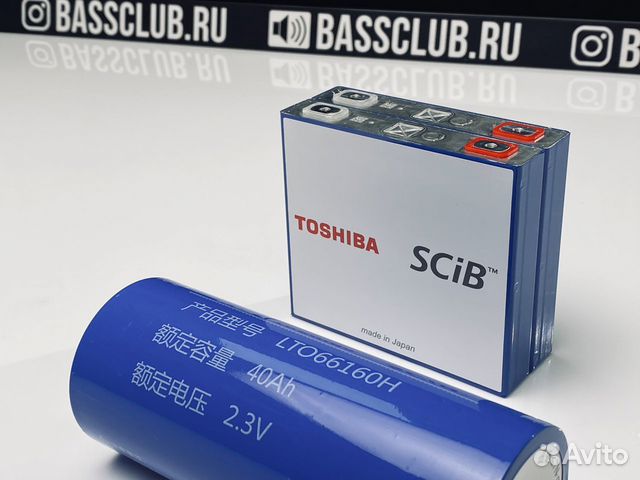

Цитата: Андрей Ч от 10 Апр. 2024 в 11:47Здравствуйте!
Подскажите, пожалуйста новичку :ку: , где (может здесь у кого) можно по вменяемой цене купить 12шт. Tosiba SCiB 20Ач? Чтоб не пузатые, не укатанные, со шпильками?
Вдруг кто нибудь еще ищет. Поиск по авито помогает ))
https://www.avito.ru/novosibirsk/zapchasti_i_aksessuary/litiy_titanat_toshiba_scib_20ach_2355466414
