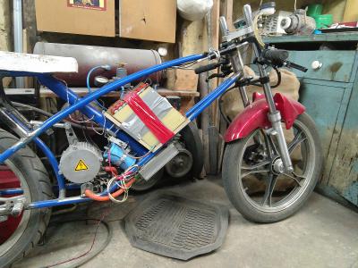

Мне нужна звезда 11-12 зубьев с шагом 7.78 под цепь тип 219. Но найти такую не получится. Не знаю что делать. Переднюю звезду под родной вал двигателя могу найти с шагом 12.7 на 10 зубьев, цепь 428 тоже есть. Встаёт вопрос задней звезды с 70-80 зубьями, а это проблема. Может колеса на питбайковские поменять?
Добавлено 28 Май 2017 в 22:00
Дело не в цепи, а в нестандартных размерах китайской звёздочки t8f.
dr. Argentoom
начертить в автокаде нужную звезду, сохранить файл как dxf формат и отдать на лазерную резку.
andreika1986
Заказал звезду rotax на 12 зубьев. В субботу приедет.
Она как раз под картинговую цепь 219.

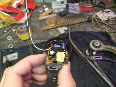

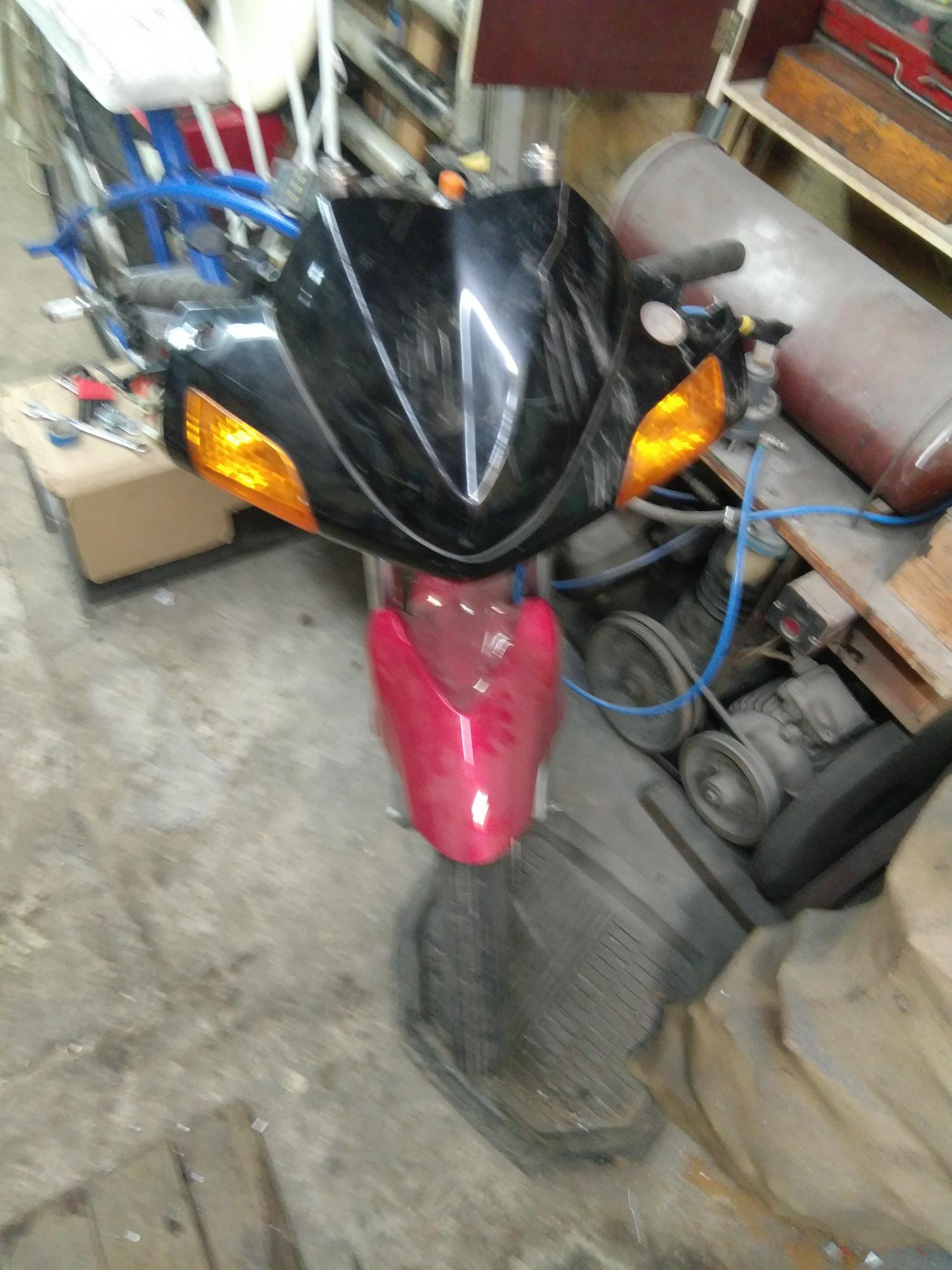

andreika1986

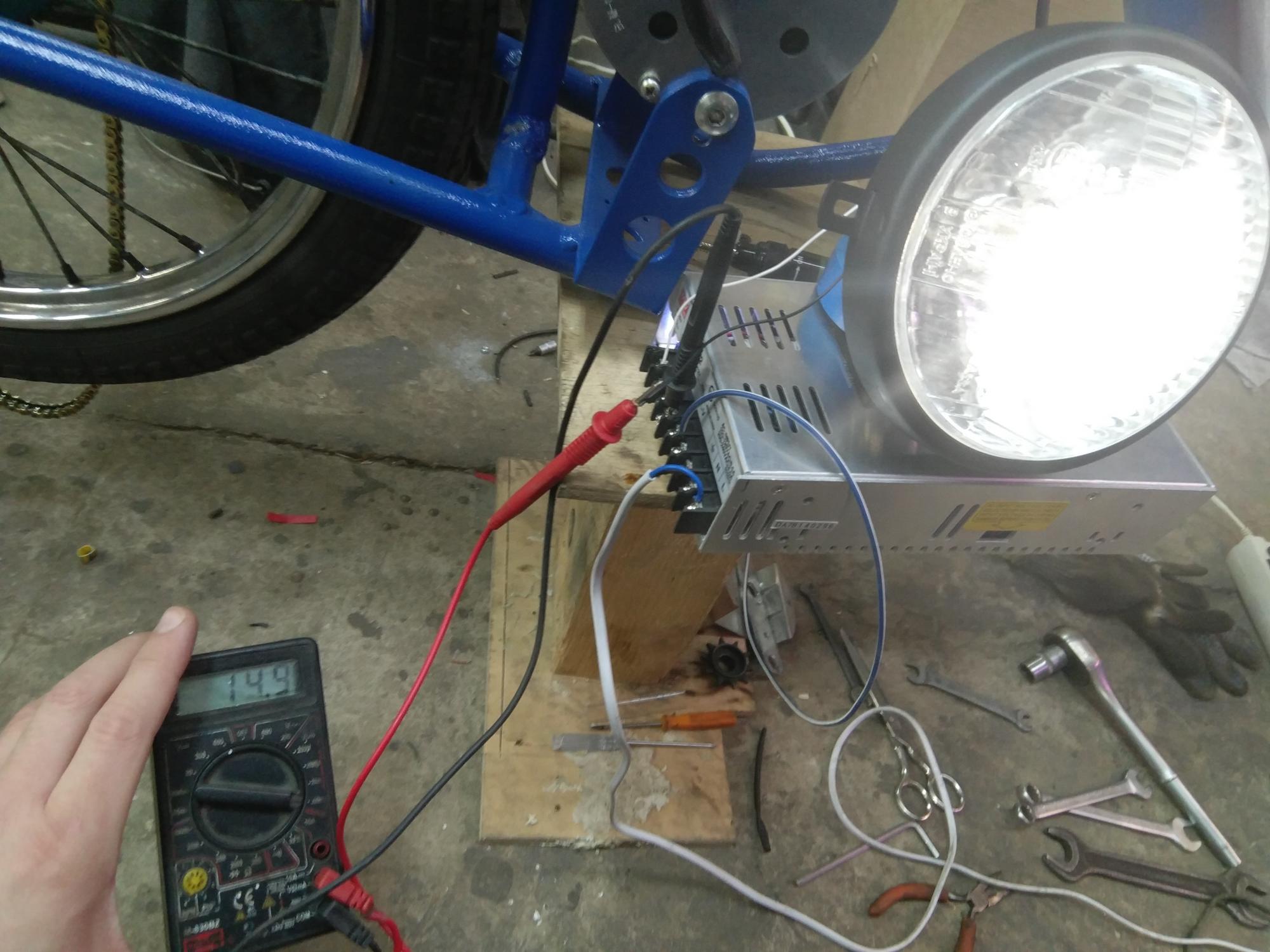

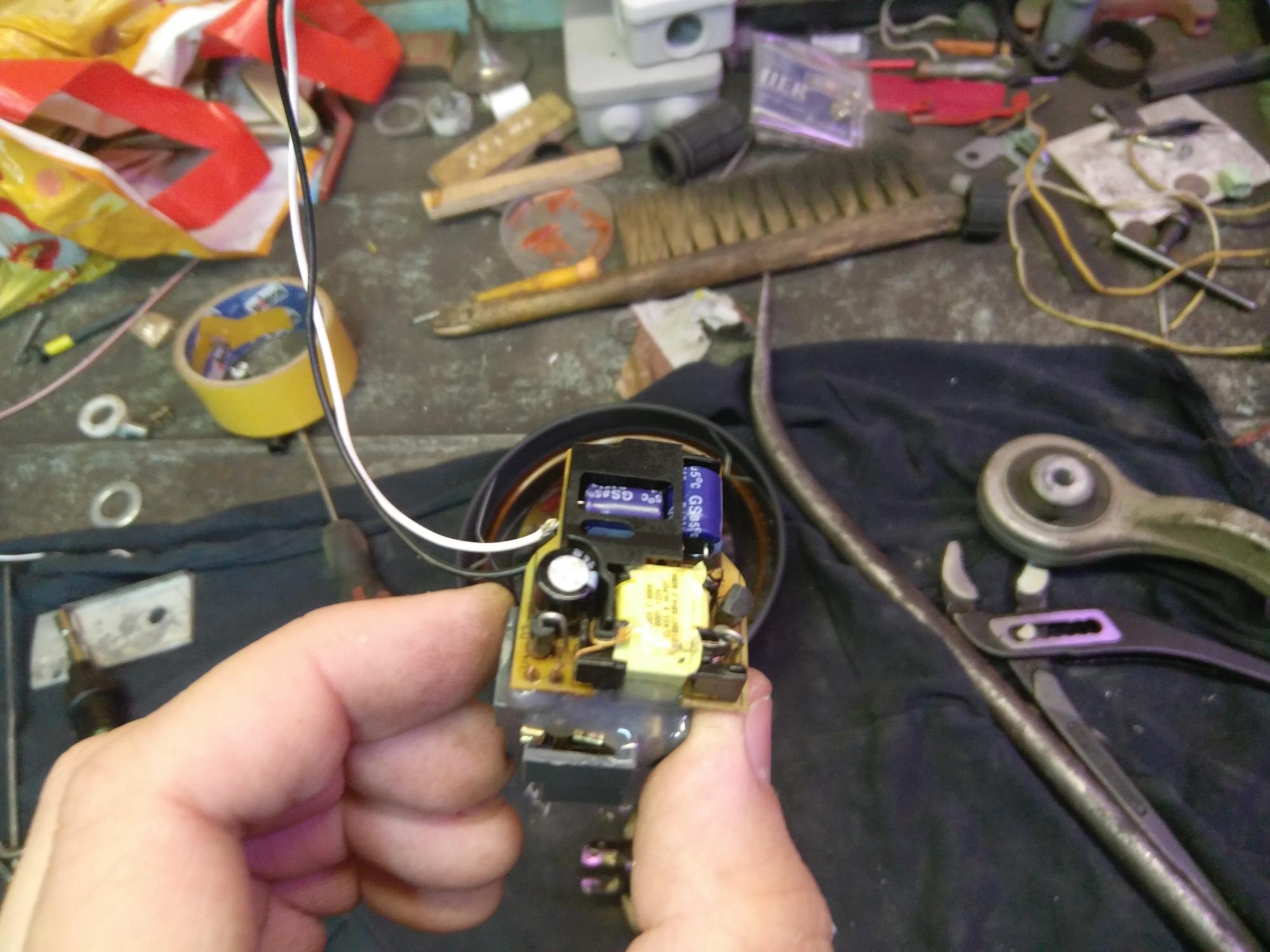

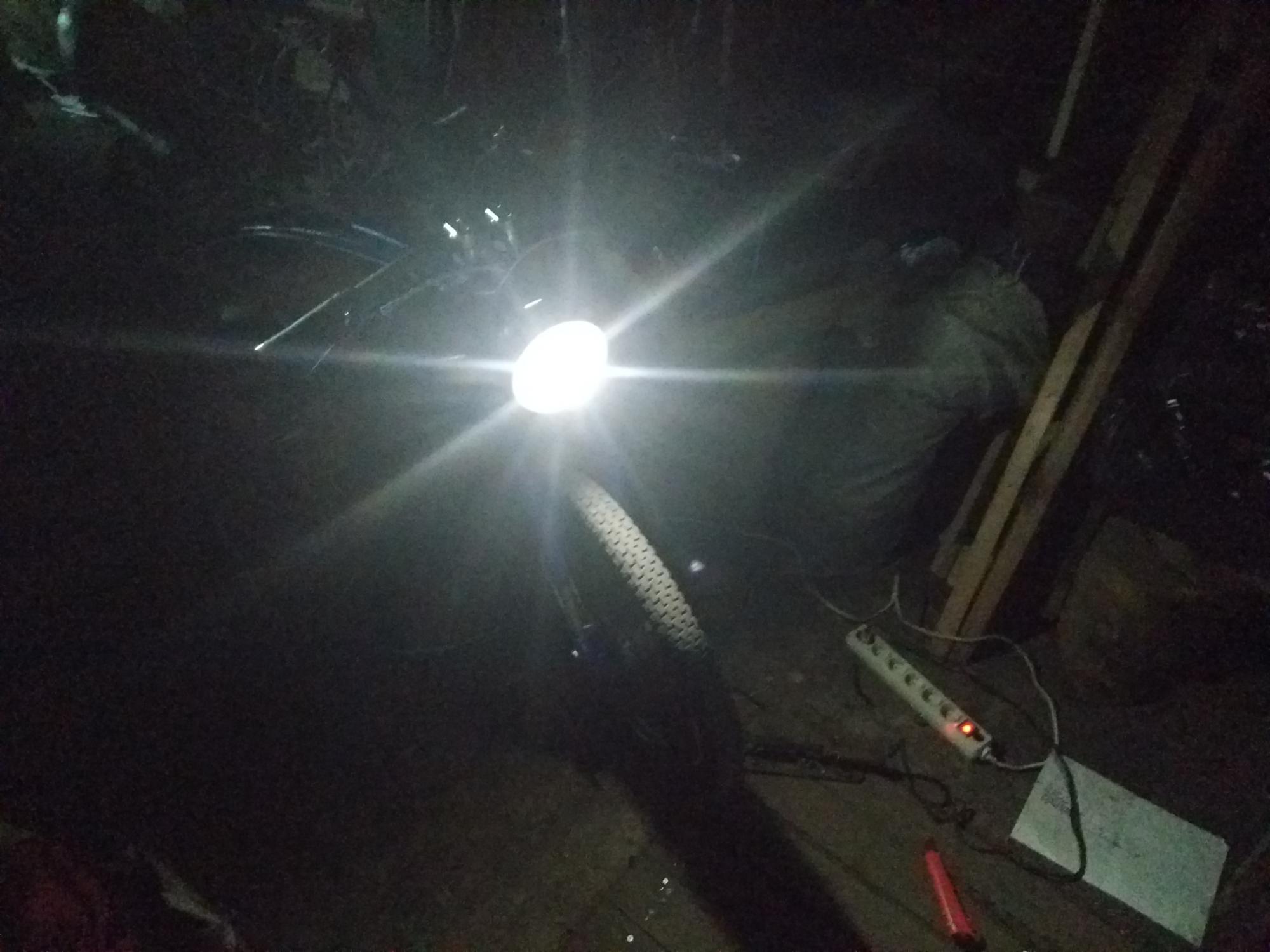

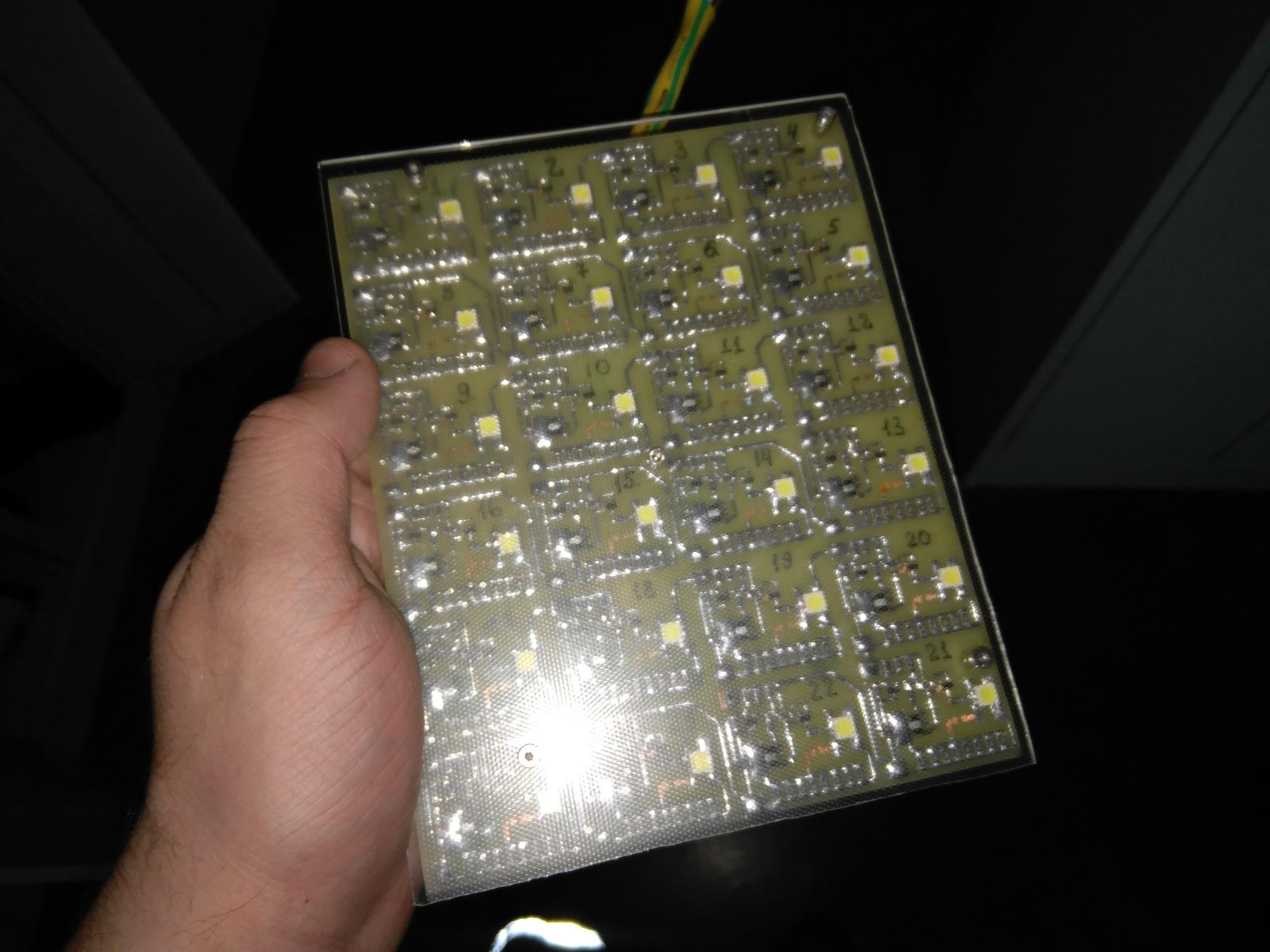

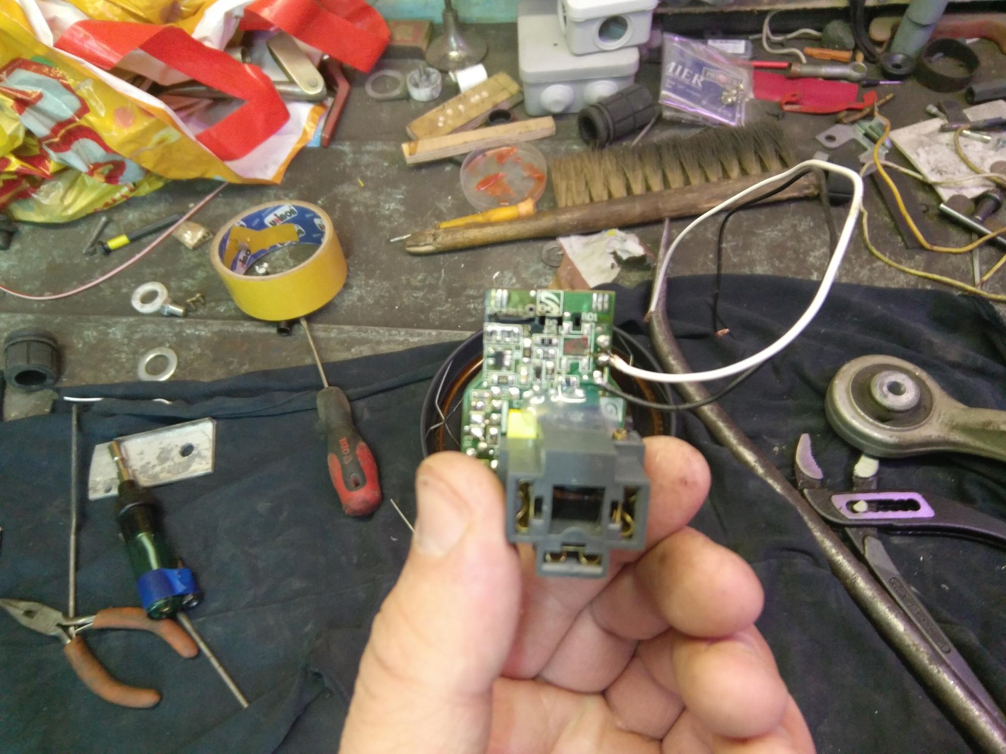

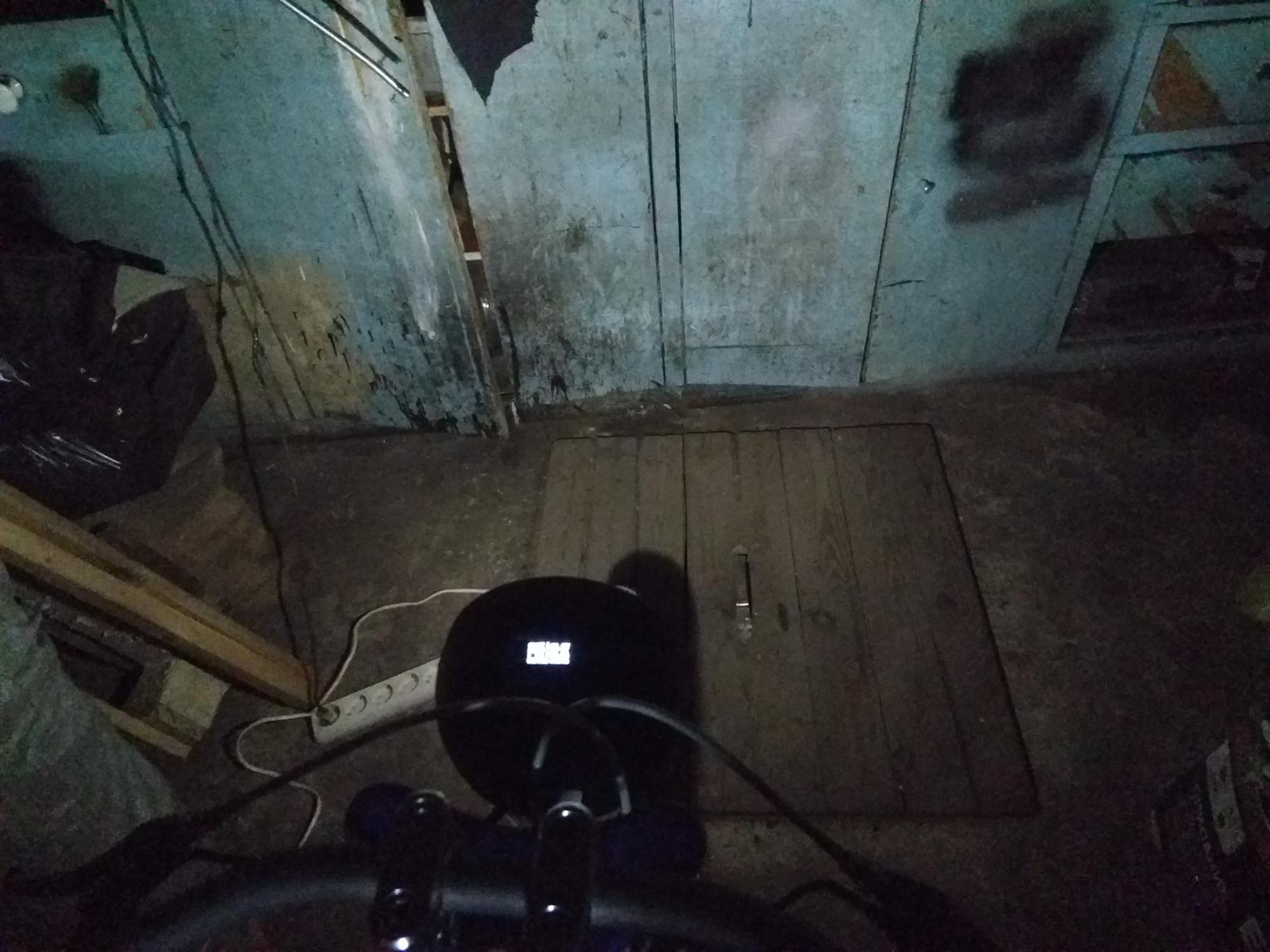

Сегодня доделал фару. Поставил dc-dc преобразователь. Жду звезду на электродвигатель.
Добавлено 31 Май 2017 в 20:21
Еще фото.
Igor154
Это не баг , это фича - филейная часть пилота в роли антикрыла
andruxxa
А дц-шка какой ток тянет, не замерял?
andreika1986
[user]andruxxa[/user], до 1 Ампера, выход 11 вольт. Для led лампы хватит. Я переделывал зарядку Самсунг фирменную.

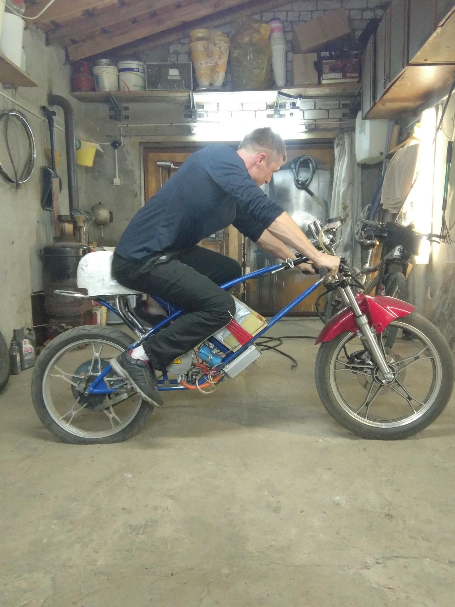

[user]magnarum[/user], бмс нет. Заряжаю с помощью самодельного балансира. Аккумуляторы lifepo4 11 а/ч.пакеты 20S1P Если честно то все уже проверил. Вплоть до автомата. С ручки газа диапазон напряжений от 0.8 до 3.6 вольт. Просто на вывешенном колесе все работает нормально, а под нагрузкой на средних оборотах двигателя какой-то провал. В безсенсорном режиме мопед вообще не едет, какие то сбои в работе.
andreika1986
Холлы тоже проверял. И вопрос к знатокам: если контроллер имеет функцию самообучения то имеет смысл подбирать фазы двигателя и вместе с ним холлы. И если имеет то как правильно это сделать. Сейчас на полном газу и вывешенном колесе ток 4.3 ампера

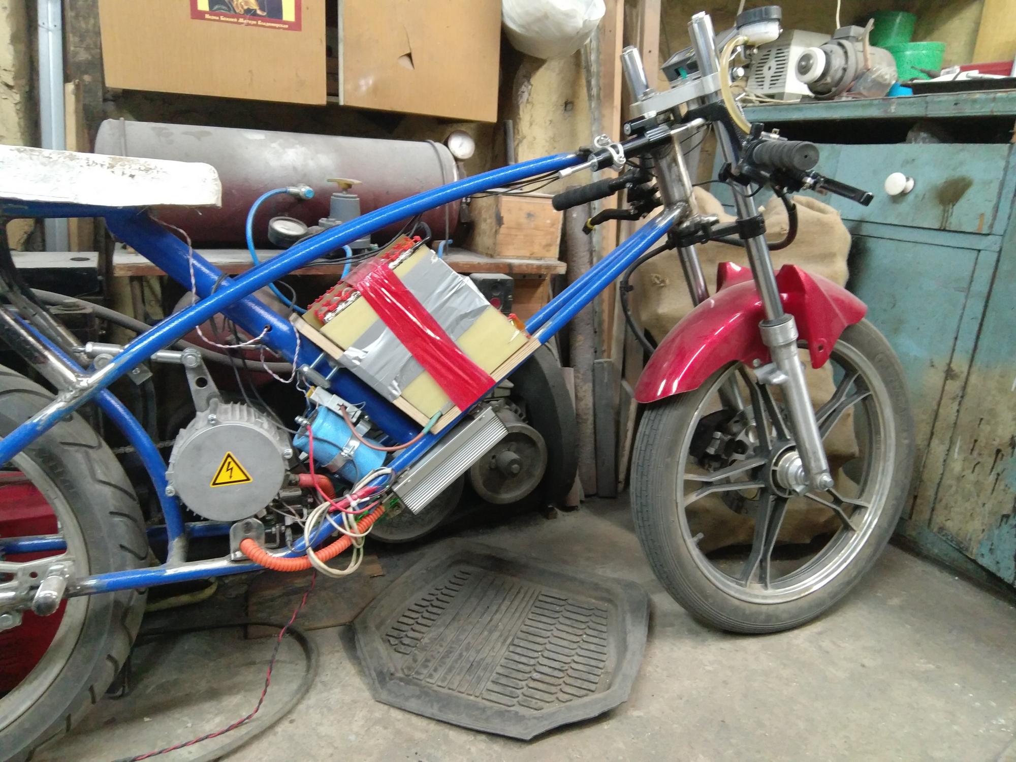

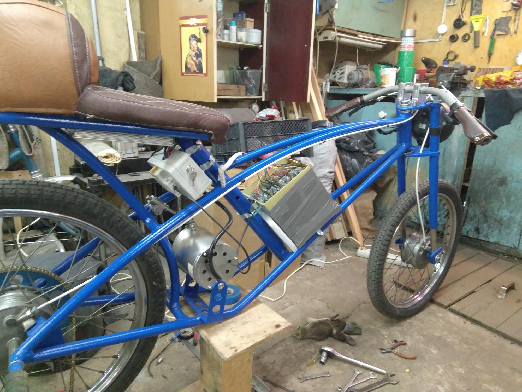

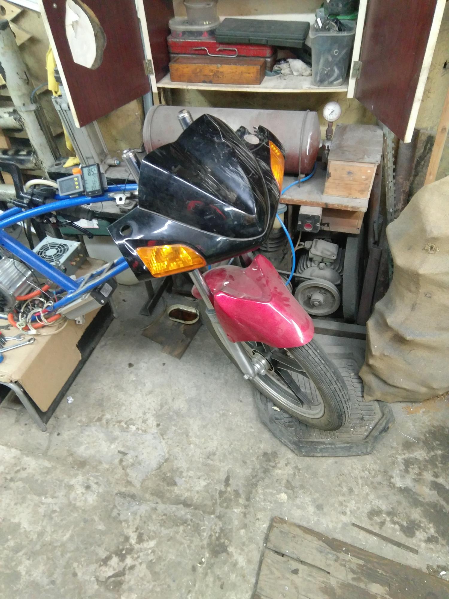

Stanislavchik
andreika1986
Stanislavchik
 :wow:
А куда старая батка делась?
И что за рама такая?

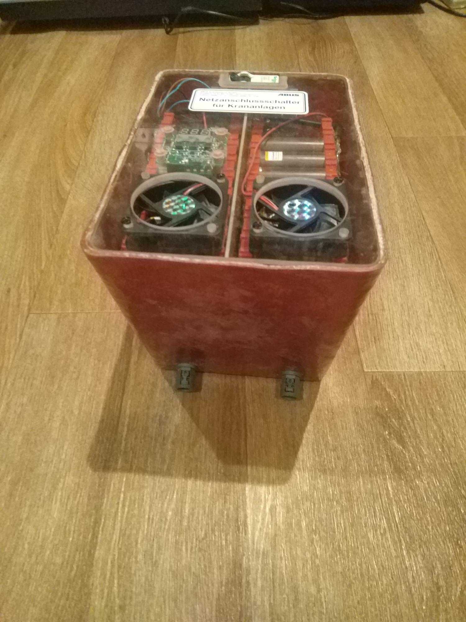

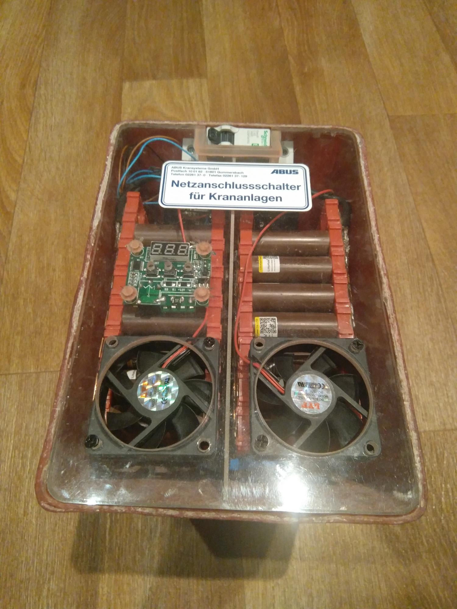

andreika1986
Рама самоварная. В том году начал собирать другую батарейку.
