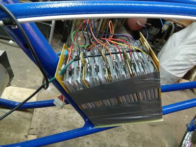

[user]rzaviy[/user], на вывешенном колесе ток батарейный при полном газе 4.5-5.5 ампер. Немного скачет. Колесо очень быстро крутиться. Может дело в аккумуляторах.

andreika1986
58 видел. Ток 25 ампер. Скорость километров 25-30, затем какие то сбои
Добавлено 27 Май 2017 в 23:55
В зоне средних оборотов сбои, но потом разгон может продолжится до 50. Но может и тяга пропасть, и как будто контроллер мощность убавляет, газ отпустишь, потом нажмёшь едет

andreika1986
mr.Dream
[user]andreika1986[/user], не делайте так с аккумулятором. Позагинаете торцы, испортите сепаратор межу электродами - полохеет ему. Если ЛЖФ - будут пятна возможно только, если полимер - не дай бог, может быть бабах.

yaredik
посмотрел,на контакты на этих ячейках , жиденькие больно,они хоть способны 45а выдавать? бмс стоит? просадка под 25а, сколько вольт?
