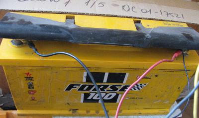

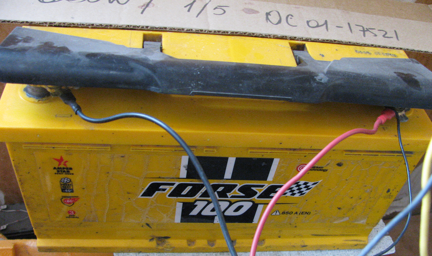

Итак.  Продолжается добивка.  Уже 4 дня.   И некоторые задаются вопросом "есть ли смысл держать так долго?".  Мне тоже интересно,  по этому и проверяю.    Наблюдение на данный момент -  первые  двое суток   напряжение в паузе успевало опуститься до 13.6в  перед импульсом,   спустя еще сутки  было уже 13.7в,     сегодня утром, спустя четверо суток в добивке,  напряжение перед импульсом 13.8в.    Т.е.    состояние АКБ   в процессе длительной добивки  хоть  и малозаметно,  но  МЕНЯЕТСЯ.      Целесообразность длительной добивки зависит в целом от задач, и для здорового  АКБ она вряд ли нужна,  двое суток - хватит за глаза,  но я лечу очень больной АКБ (без разбаланса) - по этому  мне - надо.
Ну и фото больного для истории.  (возможно это мой последний пост в данной ветке если модерация не справится с флудерами).

Вот так батарея, которую я уже фактически списал, вдруг проснулась и стала показывать прогресс,   то ли 2 месяца отдыха  то ли лишние сутки добивки,  может то и другое,  но прирост  емкости меня порадовал.
закономерность уже есть.
Заряд с добивкой, когда уже "не лезет", просто на пару дней оставляем АКБ стоять. Иногда и до недели.
потом снова в заряд с добивкой. опять пару суток выдержки - и снова...
на моих ЗУ народ таким образом вытягивал и совсем убитые АКБ, главное чтобы внутри решетки и намазки не развалившиеся были.  :hello:
А вот это "когда"   когда наступает?    У меня пока стабильно за стуки в STD 40  вливается 4-5Ач,  цифра не меняется.   Только НРЦ в конце паузы  все выше и выше и выыше...  :hello:   Аж  ТОП  время от времени  в тестирование АКБ уходить начинает.

вот значит "когда" уже наступило.
"Больше не лезет" - надеюсь понятно? :)
ЦитироватьТолько НРЦ в конце паузы  все выше и выше и выыше...  :hello:   Аж  ТОП  время от времени  в тестирование АКБ уходить начинает.
можно давать паузу-отстой в таком случае.
"тест" в ЗУ говорит что оно пытается сбросить коэффициенты в начальные, но НРЦ высокое и непонятно: акб убит или заряжен "по немогу". Потому тест и снова тест...

Исчерпывающе.   Все понятно,  внесу коррективы в программу исследований.    Буду давать  АКБ  отдых между "подходами".   Но суммарное время добивки   (прежде чем делать очередной КТЦ)  все равно  догоню до 7 суток.  Спасибо,  пока больше вопросов нет.

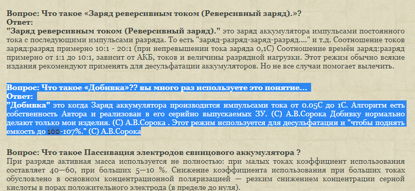

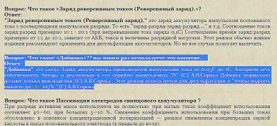

Окей.   Как скажете.    Автор  ЗУ проводил тесты,   на основании которых он  пишет на своем сайте (раздел FAQ ссылка в подписи автора,  прямую давать не буду - не хочу обвинений в рекламе)  буквально следующее (прямая цитата).
ЦитироватьВопрос: Что такое «Добивка»?? вы много раз используете это понятие...
Ответ:
"Добивка" это когда Заряд аккумулятора производится импульсами тока от 0.05С до 1С. Алгоритм есть собственность Автора и реализован в его серийно выпускаемых ЗУ. (С) А.В.Сорока Добивку нормально делают только мои изделия. (С) А.В.Сорока . Этот режим используется для десульфатации и "чтобы поднять емкость до 100-107%." (С) А.В.Сорока
Я даже согласен временно отозвать свое заявление про "до 107%" ради спокойствия в теме,  до тех пор, пока автор ЗУ (если захочет)  сам не предъявит результаты  тестов, на основании которых он  делает данное заявление.
