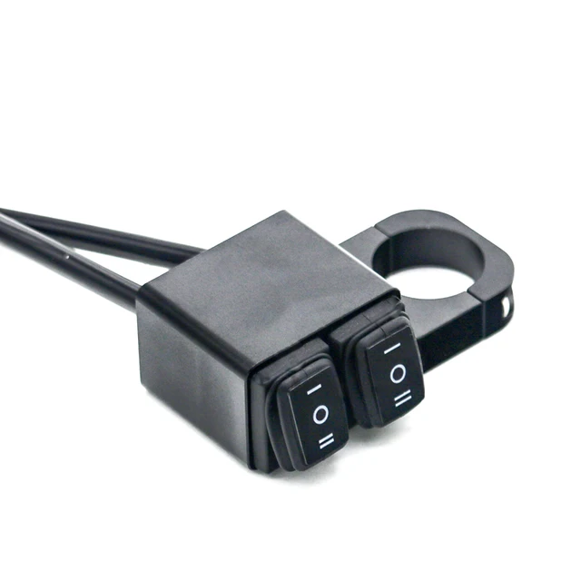

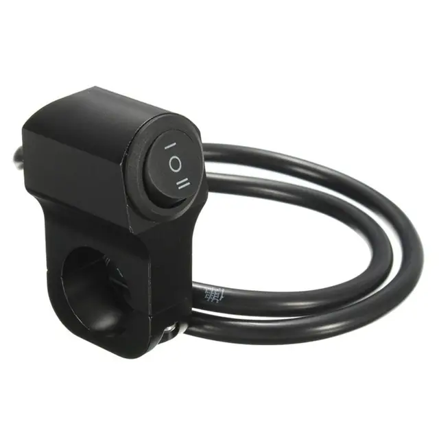

Цитата: pffa от 10 Сен. 2024 в 22:26Корпуса еще нет. Можно выбрать кнопку, какую лучше?
На али много готовых кнопок с креплением на руль
В том числе двухпозиционных
Например, такой вариант
https://aliexpress.ru/item/1005006011665879.html?sku_id=12000035312997912
Есть и по несколько переключателей, если надо
https://aliexpress.ru/item/1005004428352573.html
Там вообще много всякого ) Незачем собственные корпуса изобретать

Цитата: Pahin от 25 Сен. 2024 в 18:30На али много готовых кнопок с креплением на руль
Очень часто такой вариант не подходит,- нет места на руле.
 При наличии прямых рук, и некоторого опыта,- можно врезать маленькие китайские выключатели-кнопки, в корпуса уже имеющихся на руле переключателей. Я часто врезаю выключатель света в корпус цифрового вольтметра, совмещённого с замком зажигания (да, они бывают и в варианте с выключателями,- да только те больно уж несуразно торчат и ушлёпищно смотрятся) В корпус курка получилось врезать (с некоторыми ухищрениями) выключатель света, и кнопку сигнала. Ну и бывает нужен выключатель не бросающийся в глаза (ограничитель скорости,  задний ход для трицикла..) такой хорошо врезать снизу курка или имеюшегося переключателя.
